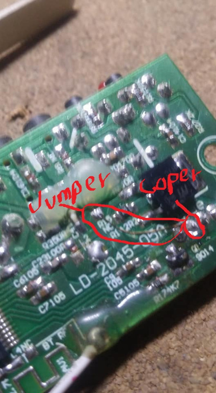

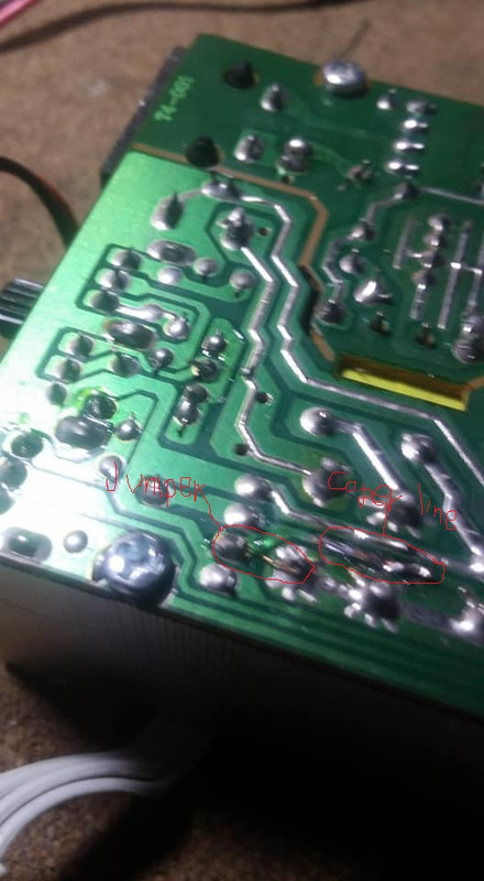

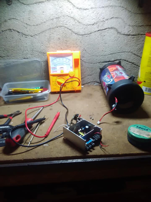

blutooth speaker no power and control problem suply action taken kita agad sunog ang copper line na sanhi ng pagkawala ng power at sa control nmn naputol koneksyon sa coper kaya nwalan ng suply ang cotrol nya kaya jumper nlng para mag ka power ulit done note madali lng mag jumper kasi malaki nmn ang coper line kaya mabilis mong masusundan kung san ito nka konek
