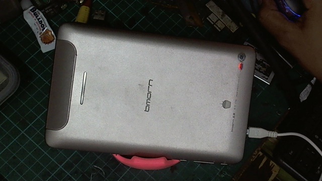

Finally! Finally! Talaga after 2 months of waiting nakakuha rin ako ng exact Firmware of this cute Tablet Bmorn V16. Headache talaga siya sa akin even si customer almost give up na kaka- follow up kung ok na ung tab nya..Problem nya Stuck on Logo ng Bmorn. Di na Kinaya ng Hard Reset kaya Firmware Flashing na lang ang chance para magamit muli...

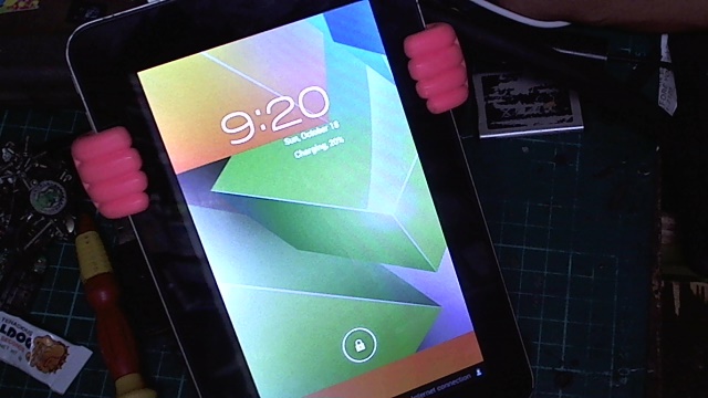

Need lang mag DL ng stock firmware , PhoenixCard nasa ibaba po ung link at microSD card atlease 2 gig pwede na. [kung kailangan nyo ng tut paano mag flash via PhoenixCard click nyo lang link sa baba.] After ng Flashing via PhoenixCard Ito na siya.
Note: missing in action ung image na stock siya sa logo
kaya orig image nalang nilagay ko...
