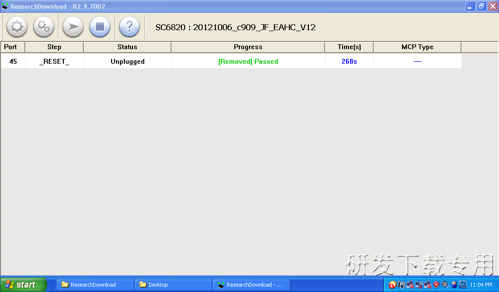

Flashing

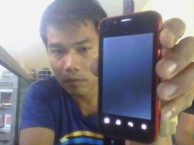

After flashing lalabas ang android logo tapos ganito na...

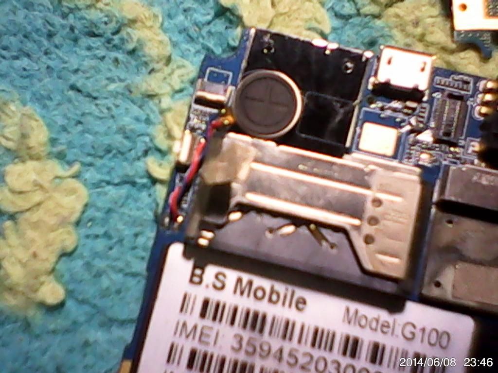

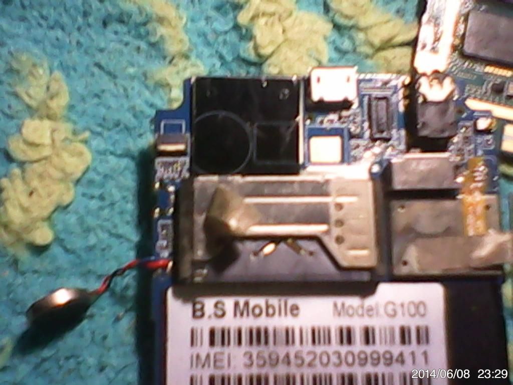

napansin ko sa unit kapag magtouch ako may response kaya napaisip ako na okey ang flashing,kapag paglaruan ko ang switch nagkakaron ng display,kaya naisip ko palitan na ng siwtch kaya ito pinalitan ko
kabit bago switch

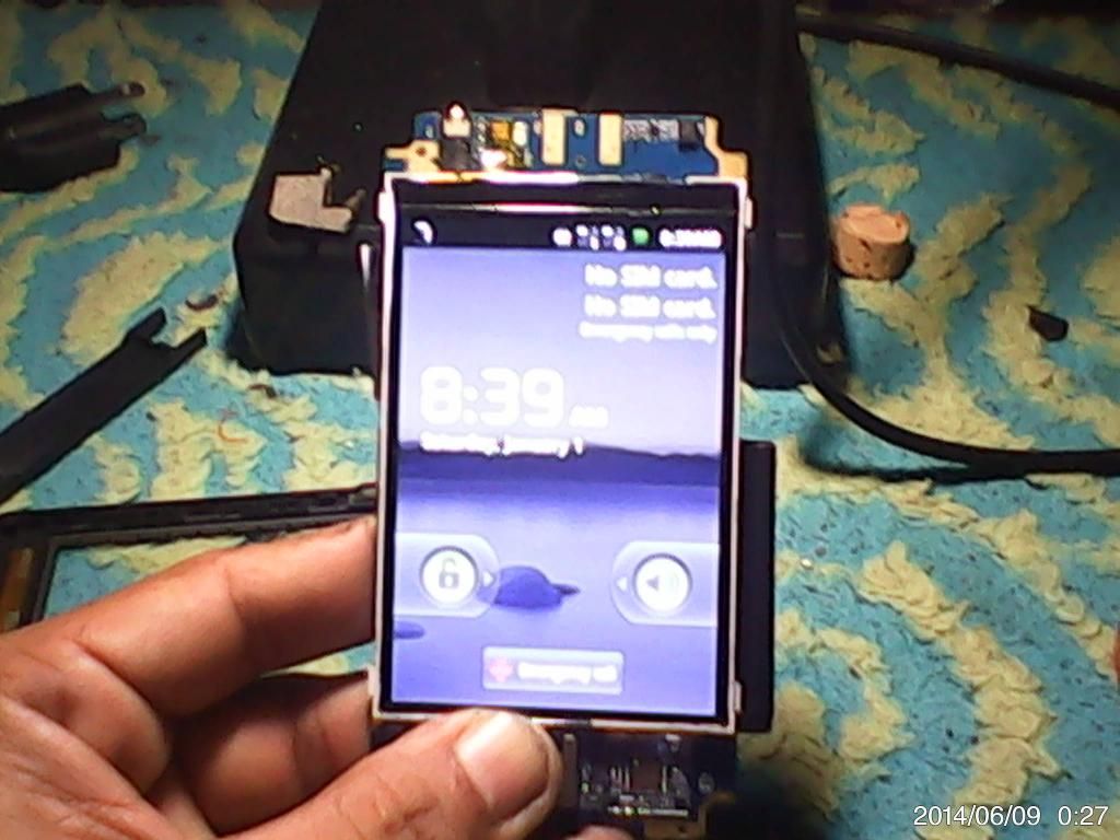

then testing ko kapg test ko nagokey nung una kapg pinatay ko unit pagbukas Bluescreen

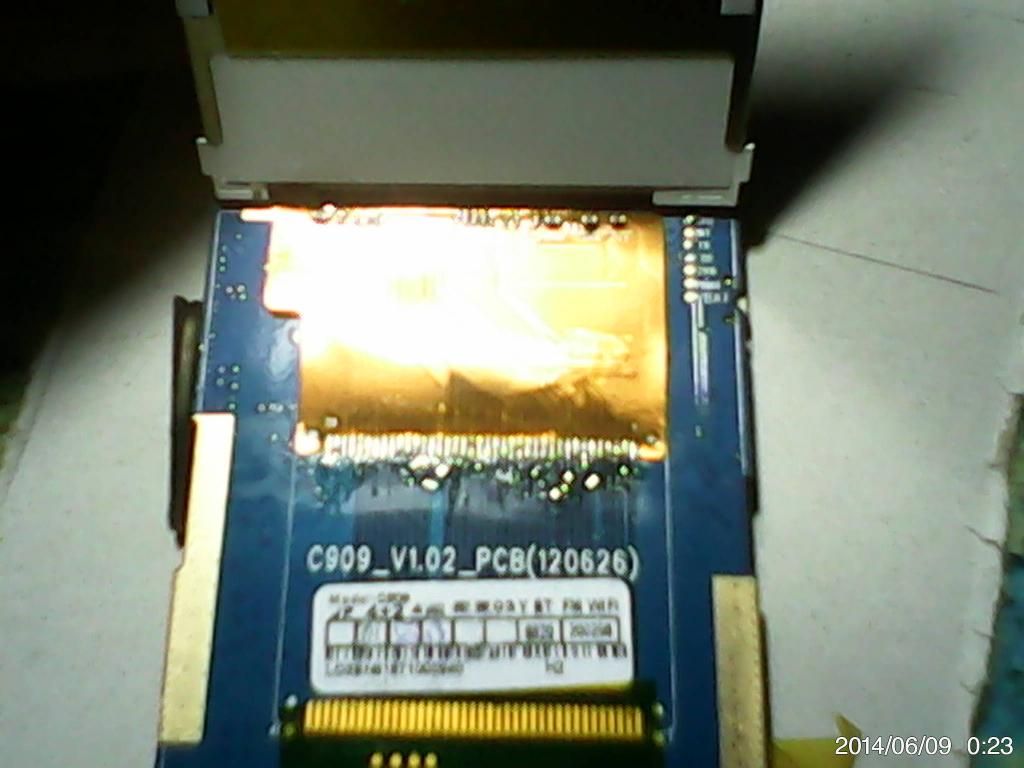

napaisip na naman ako bakit nagbublue screen sya lagi pero may response ang touchscreen, na isip ko baka sa hinang ng lcd....kaya ito po ginawa ko
ito po kinalabasan

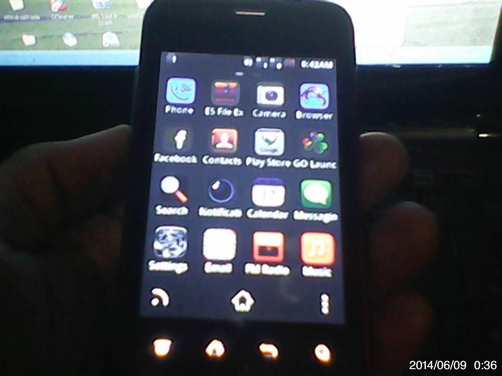

finish product
sana po makatulong...
