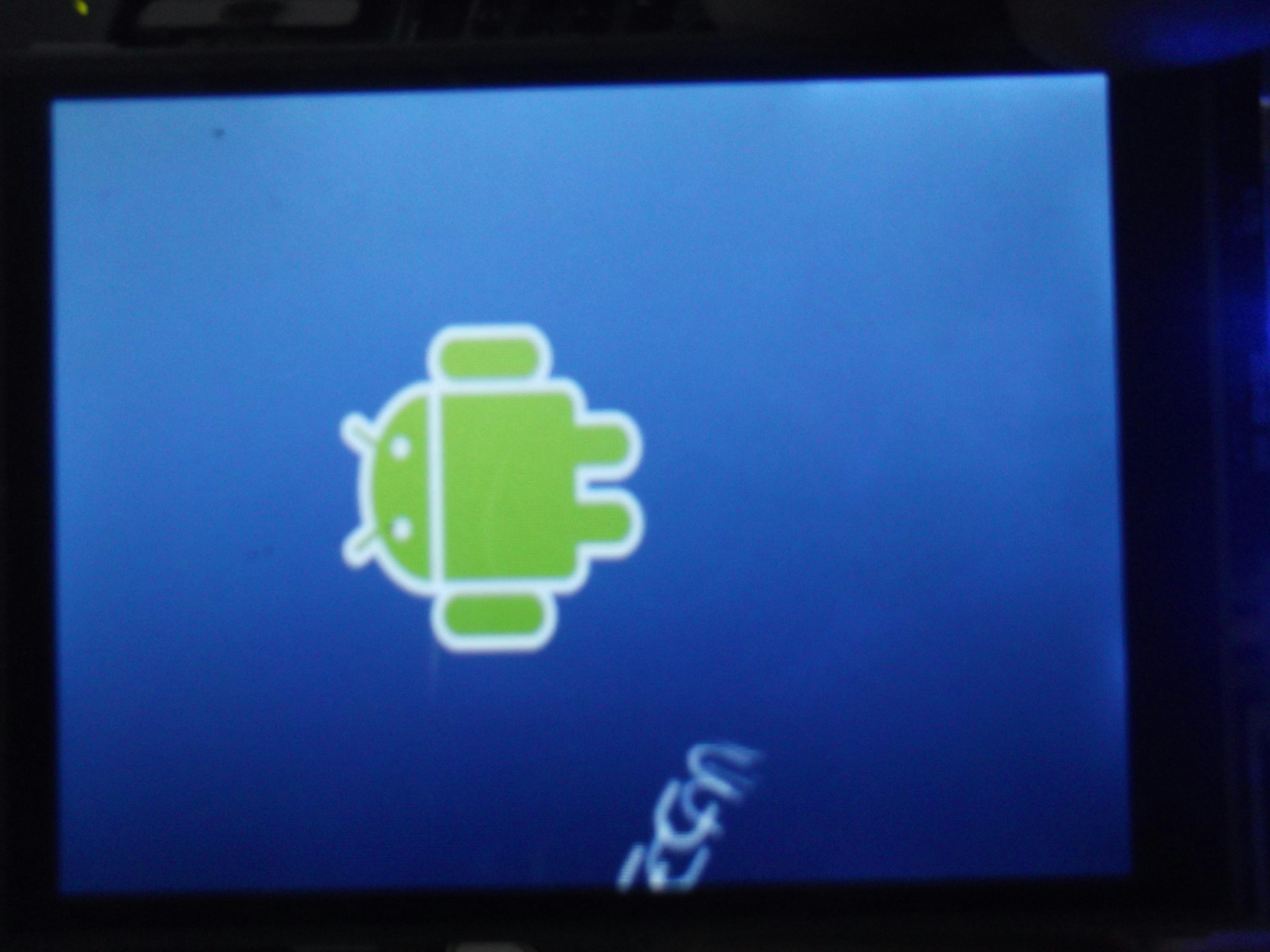

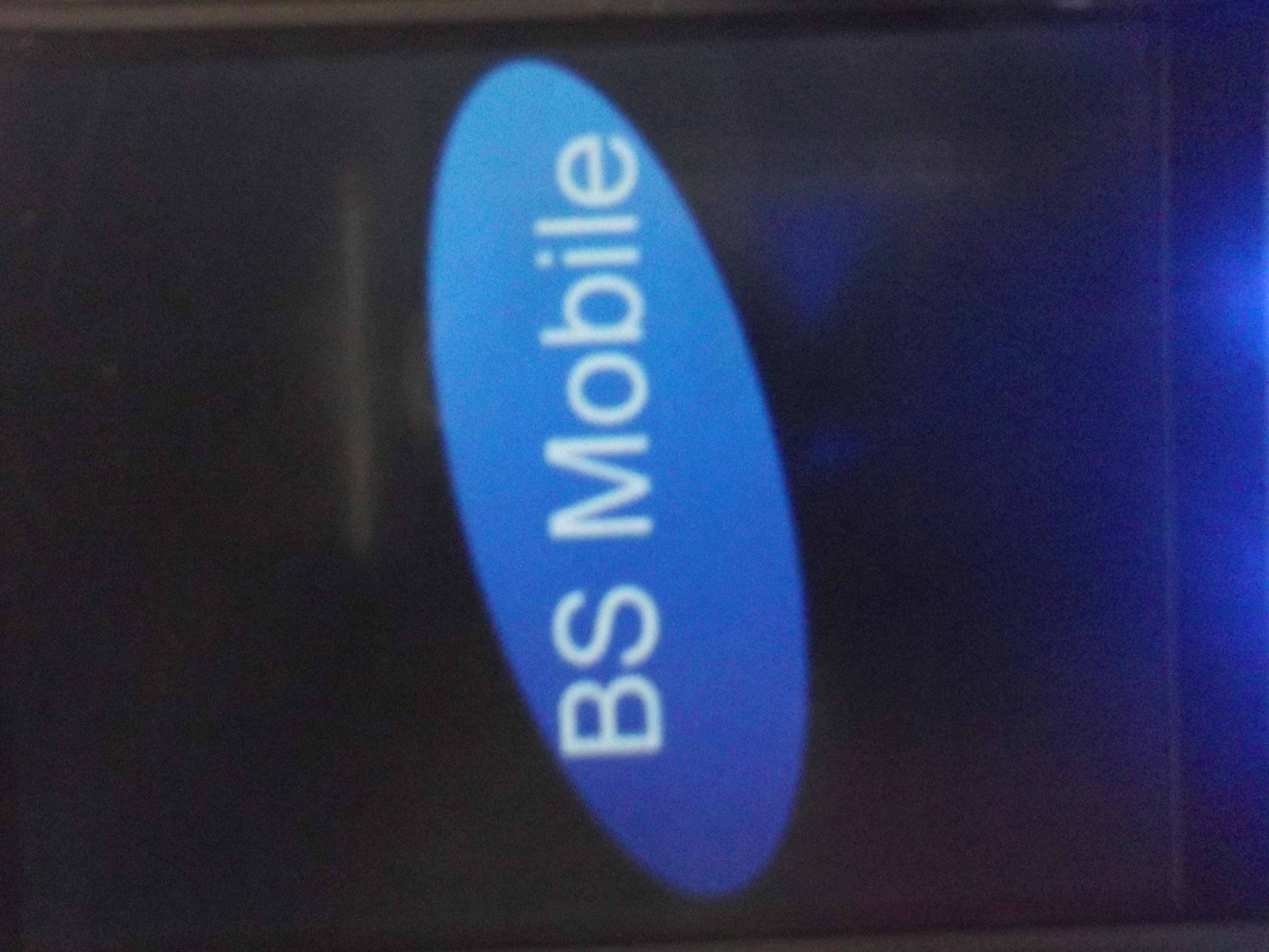

Problem: Hang on logo at walang makuhang flashfile...hindi rin umobra yung back up....

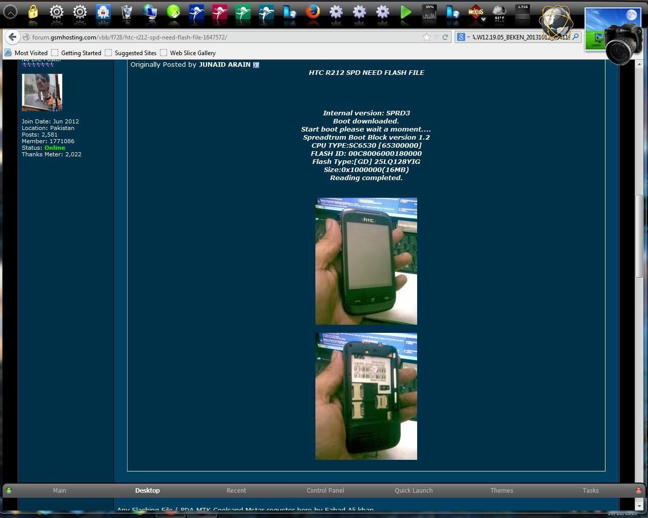

Kaya hanap ako kay kuya google.......ito nakita ko
Firmware ng HTC R212 na ANDROID

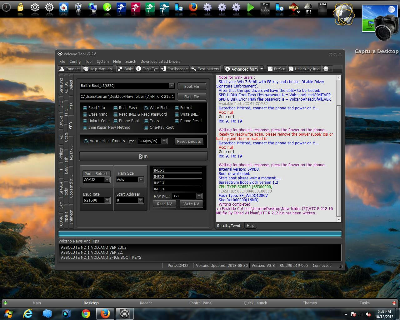

Salang agad sa Volcano gamit ang firmware ng HTC R212

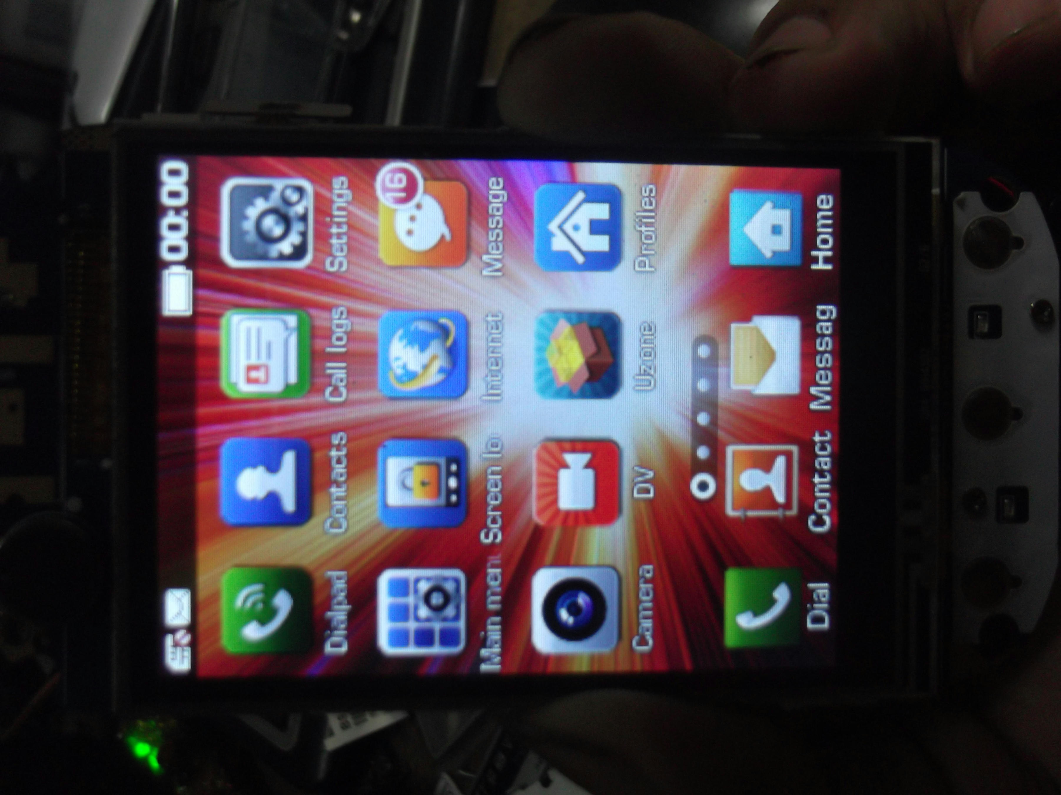

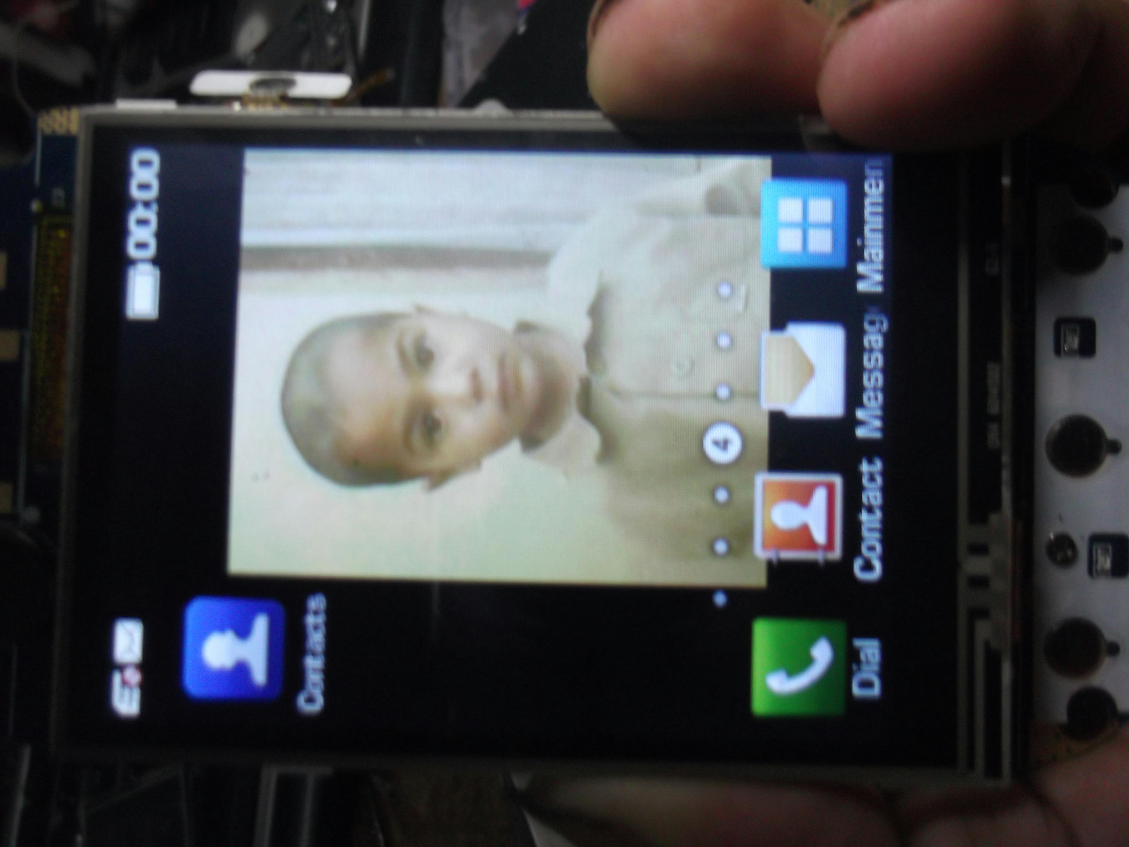

FINALLY ito na po ang image ng unit....
Tuwang tuwa c tomer.....ok na unit nya.....
