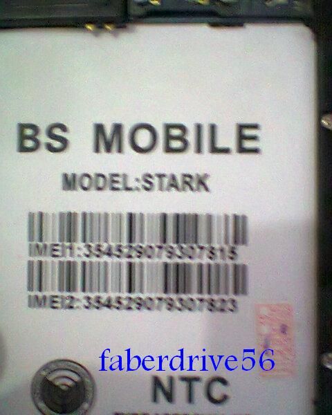

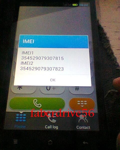

Mga Boss share ko lang nagawa ko na BS MOBILE STARK TMPA
Tagal kung naghanap ng hard reset guide pero wala akong
makitang guide kay google at sa mga ibang tahanan.
RTO sana ,kasi lam nman natin pag spreadtrum mahirap wipe data or format using
box,bka ma-dead nalang or mag-restarting problem buti na chambahan ko ..
ito procedure ko:

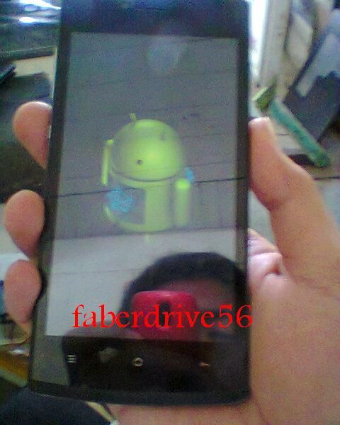

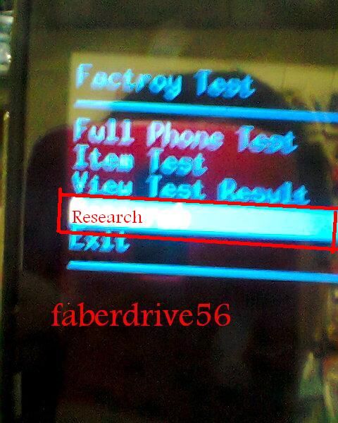

pindutin HOME + VOL+ AT POWER TAPOS LALABAS ANG GANITO
TAP RESEARCH USING POWER SWITCH

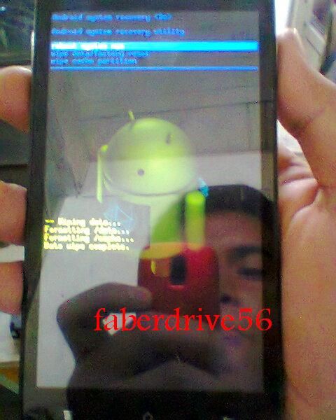

PAGKATAPOS GANITO NA LABAS TAP RECOVERY THEN WIPE NA ...
SA WAKAS PANES NA .HEHE ..
