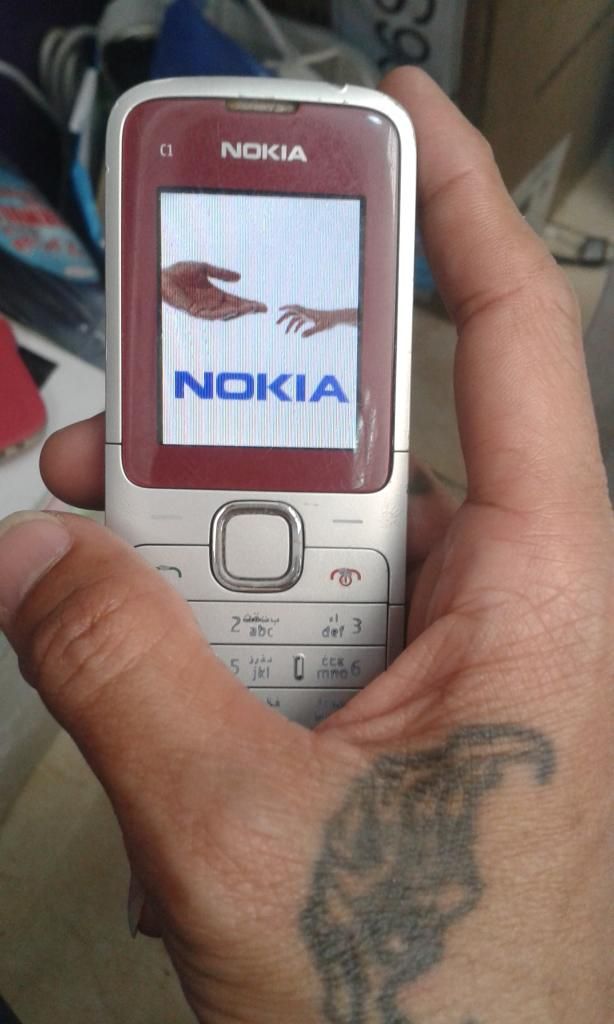

natangap ko walang ilaw ...sabi ng costumer no power ...:))
try ko lagyan ng battery aba may vibrate...humm kadalasang sira no light

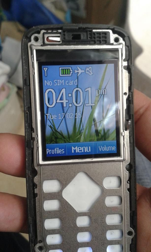

kaya binuksan ko na sya...
water damages ..

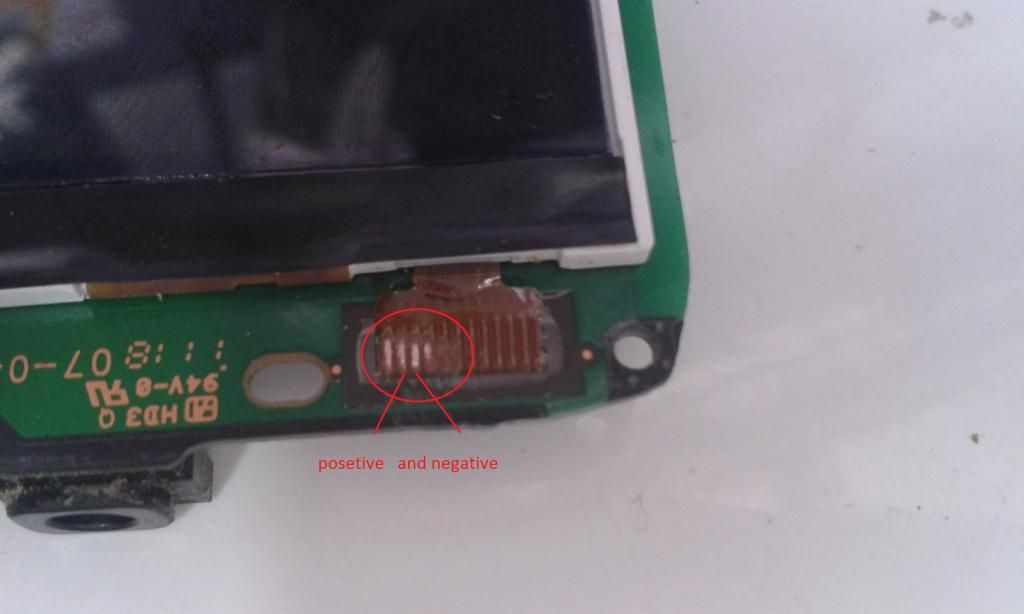

open ko yg line ng lcd para ma check kung ok yg lcd ligth...

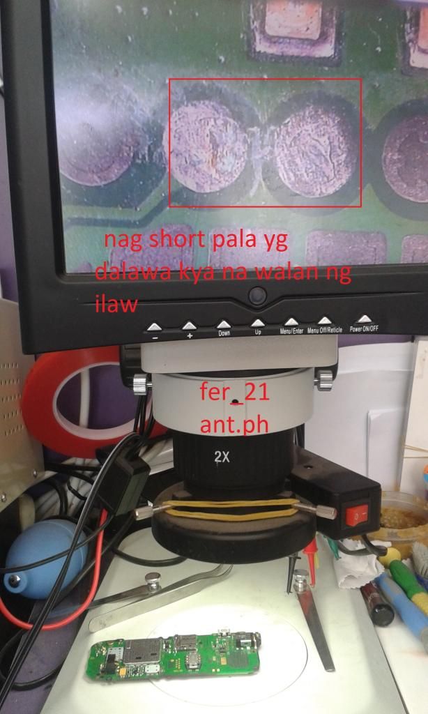

ok nman yung ilaw ...check ko na lang baka may nag shorted lang..

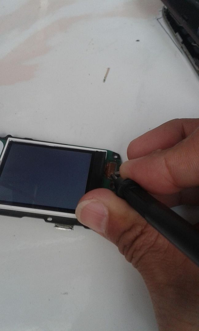

ayy uu nga meron ito po plagi nag shorted...
