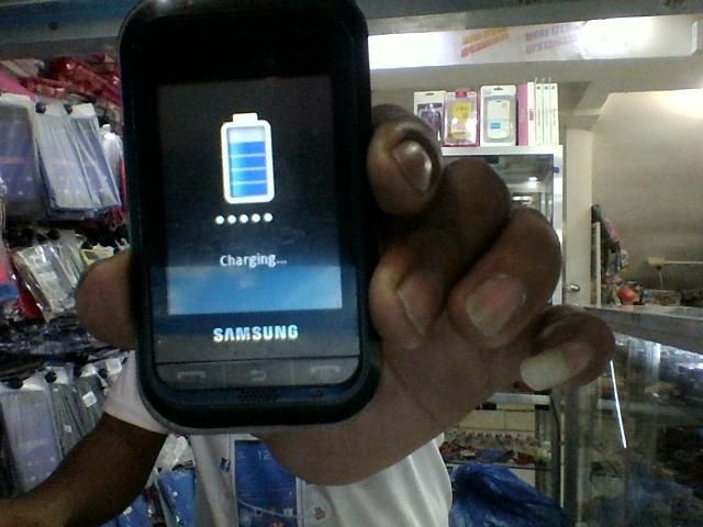

pag lagay ko ng battery auto charge na sya

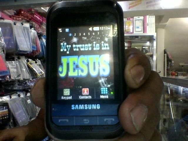

den pag open ko naman naka connecting pc naman

ito ung pag lagay ko na ng battery auto charge sya
ito naman yung pag open ko connecting pc sya

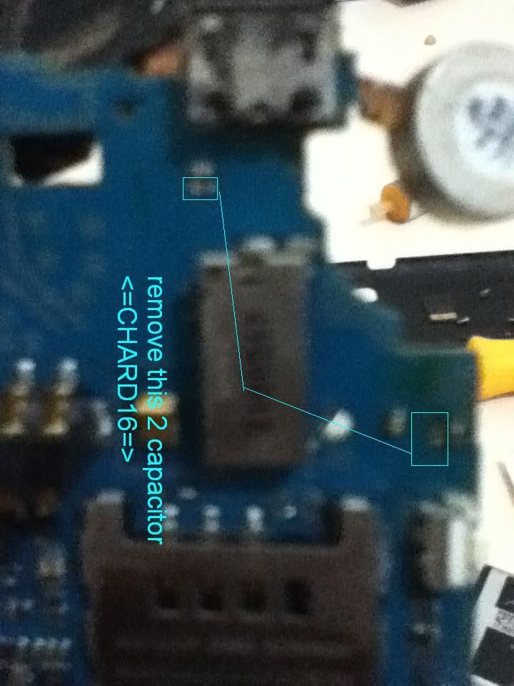

baklas ko na unit at resoder usb pin no luck kaya nag remove ako 2 capacitor in isa malapit sa usb pin un isa naman remove ko din

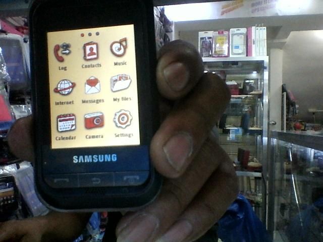

ito na po na tapos din
