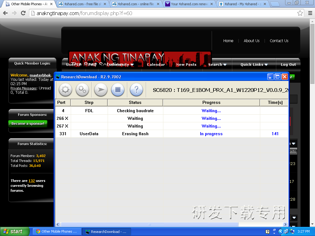

ganito po sya nung dalhin sakin hanap ako ng flash file sa net may nakuha pang wipe
pero pagkatapos ko cya wipe vibrate blue screen nalang cya....
hanap ulit ng flashfile buti nalan nakuha sa tyaga at may nakuha naman ako
ganito po ginawa ko gumamit ako ng ResearchDownload marami pung nagkalat sa net nyan kaya dl nyo nlang poh
etop po anghttp://www.4shared.com/rar/3_hhZXOsba/CD-r_king_a1.html? flash file na ginamit ko
[/URL][/IMG]
ganito po ang settings sa ResearchDownload tpos click lang po ung play button para sa pag flash hol volume down sabay sakasak ng usb
[/URL][/IMG]
hintayin lang po natin mtpos ang prosesso nyan
[/URL][/IMG]
makikita nyo po ito ang ibig sabihin po ay tpos na ang prosseso...
[/URL][/IMG]
ok na po sya buti nalang nakuha sa tyaga
[/URL][/IMG]
at makikita nyo naman poh buo din ang imei nya ayus na po pacencya n po sa unang post ko kung medyo magulo sana mkatulong ako kahit papano.....
