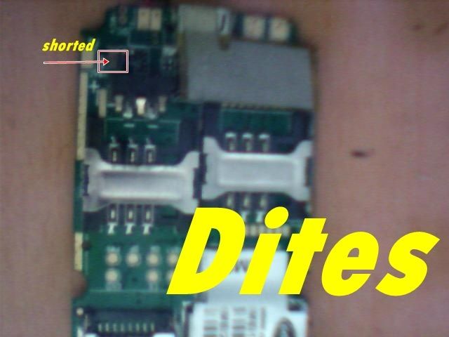

no power to mga sir, pag ginamit ang power supply nag titrip agad ang powersupply..
binaklas ko po check sa 2.5 na volt sa supply para lang makita kung saan nag iinit... problem di makita kung saan nainit dahil sa liit ng voltahe na napasok..
tester nalang ginamit ko, sa basic muna ako pumunta ng checking.., eto po nakita ko prob short si capacitor..

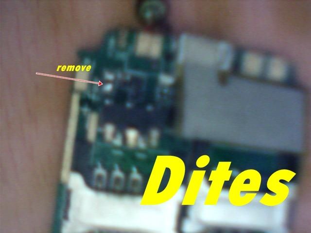

eto po ginawa ko...

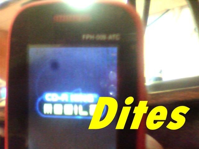

eto po result..
