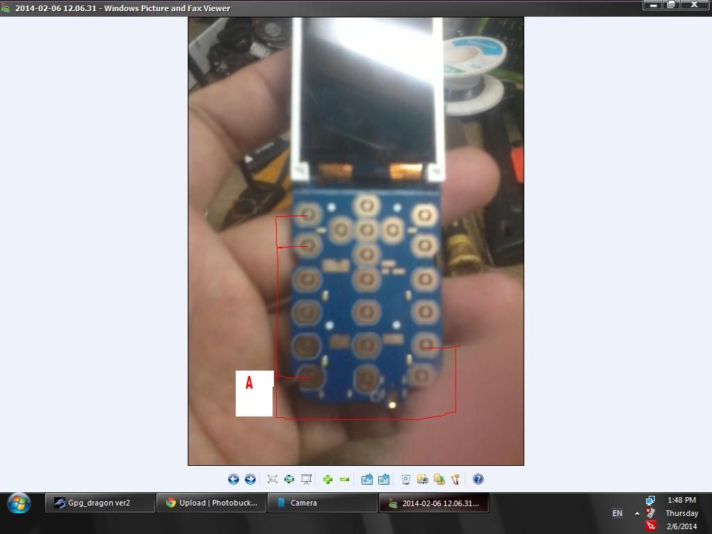

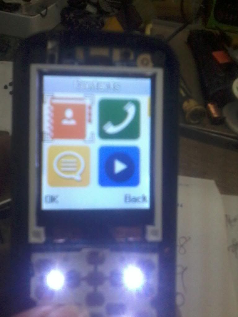

Gandang Hapon mga master! share ko lang po itong nagawa ko CherryMobile C6 keypad problem:
Menu,call, 9,* & left,right,2 & 3. w/ bonus pa pong complete keypad jumper guide....
HIstory: nabagsak daw sabi ni Customer.
eto po yung unit;
Action Taken:

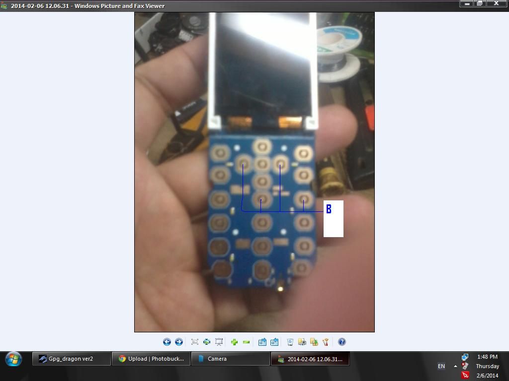

1. testing ang unit ayaw nga gumana nung ibang keypad
2. baklas ang unit at nakita ko na may bakat ng basa, di siguro nagappear agad kaya nung mabagsak saka lang di gumana.
3. hanap ako ng guide sa ating tahanan wlang kaparehas

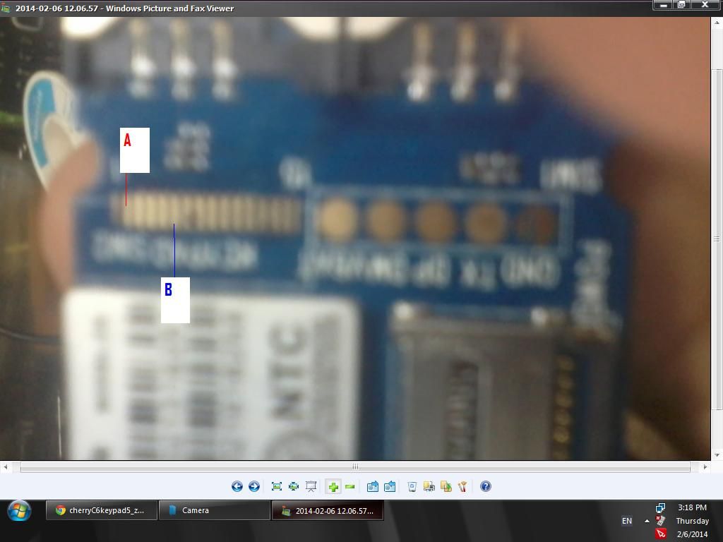

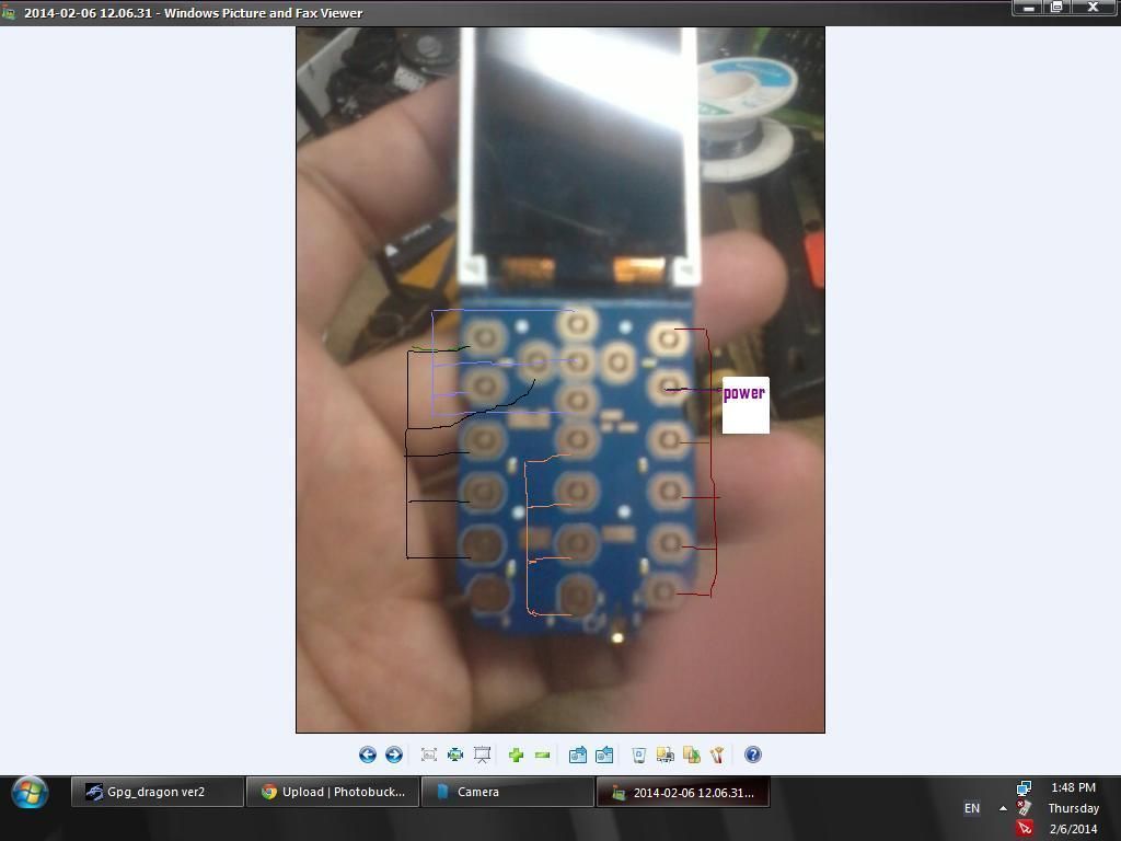

4. tester ko yung mga connection nung keypad kung alin ang magkakasama at hanap ako ng connection na pwdeng pag jumperan at di ako nabigo.
5. connect lang po yuna A to A at B to B

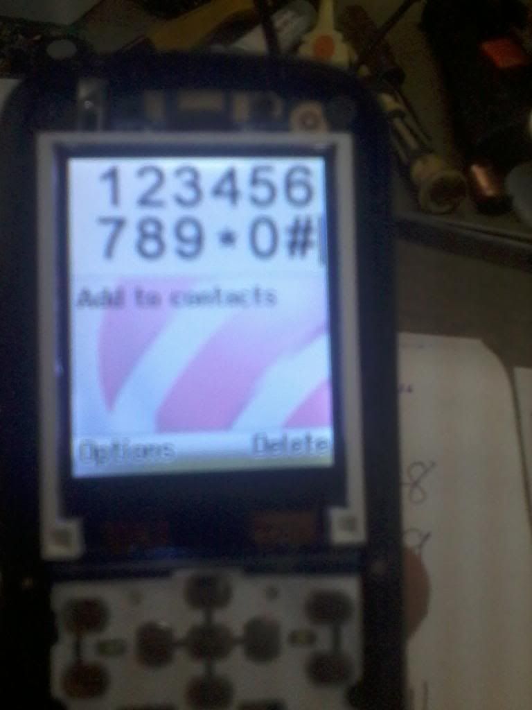

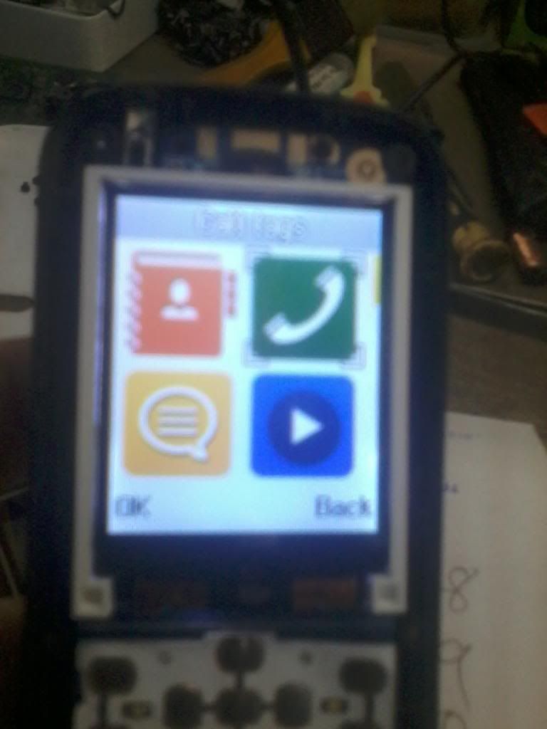

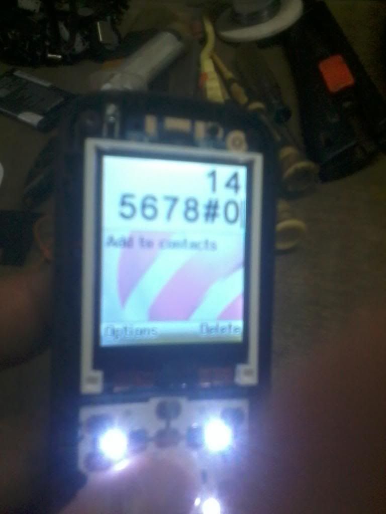

Eto na po ang result:

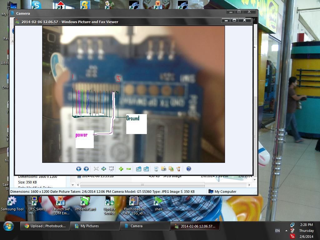

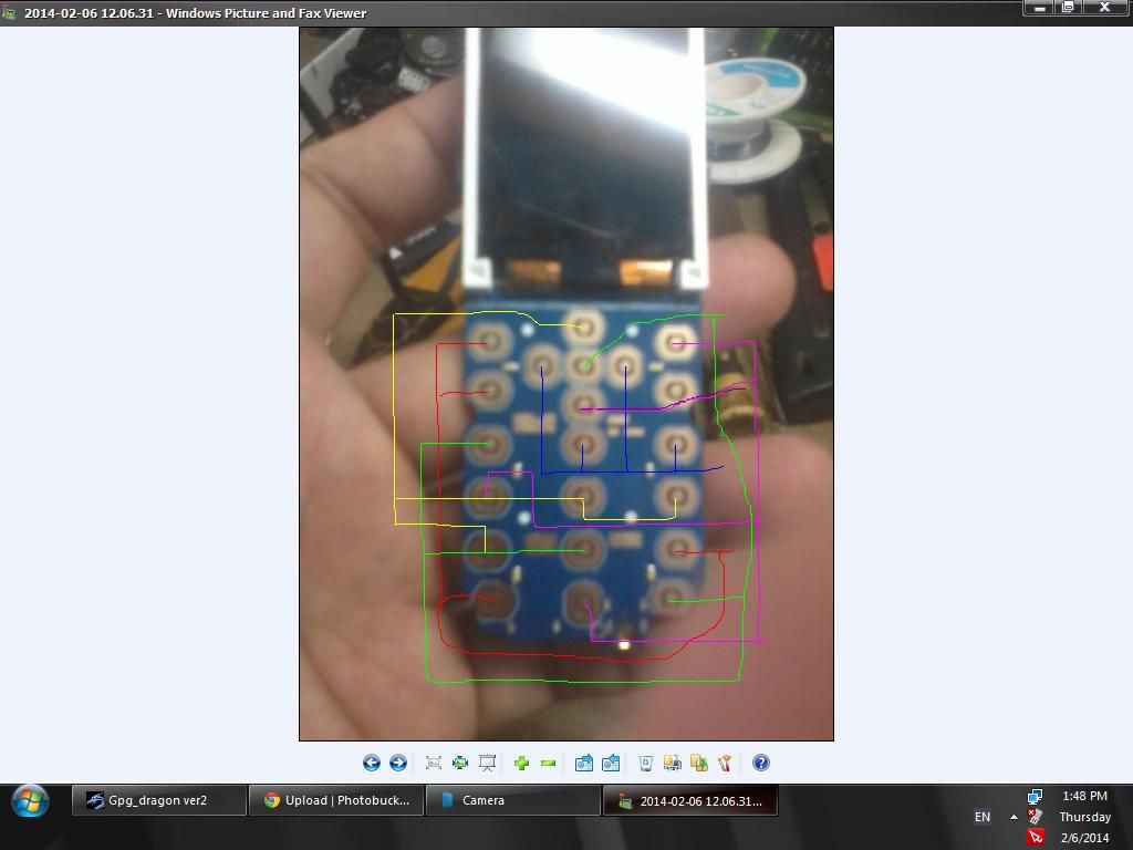

AT eto po ang Bonus: Sa tagal ng pagtrace ko nabuo ang puzzle....
Note: color coding po, sana makatulong.....​
