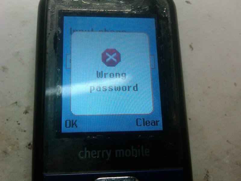

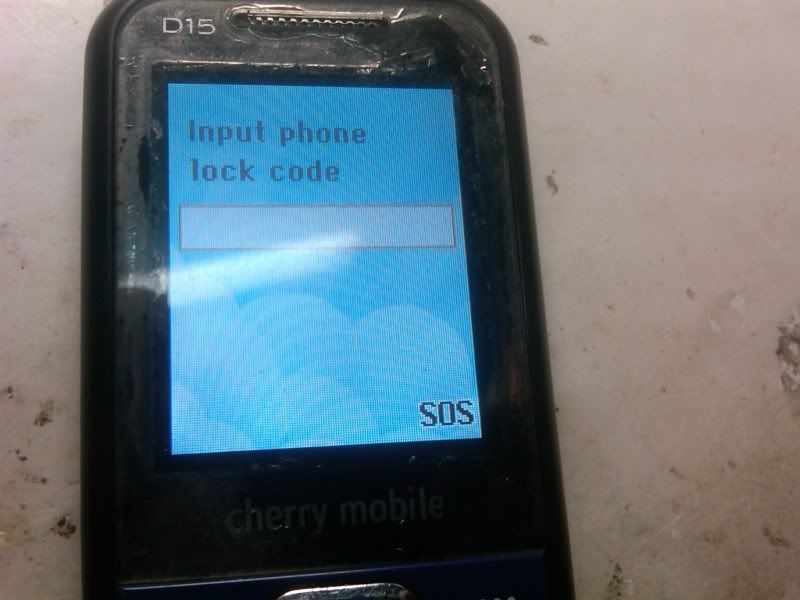

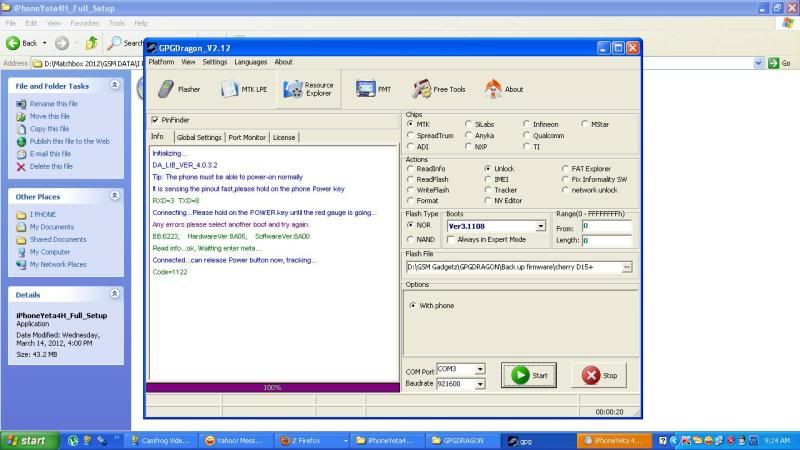

dinala sakin ang unit naka lock code sya
try ko unlock sa gpgdragon at ito lumabas sa code nya
enter code readed pero error parin

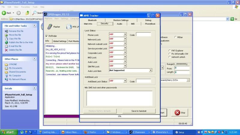

tracker walang laman ang code

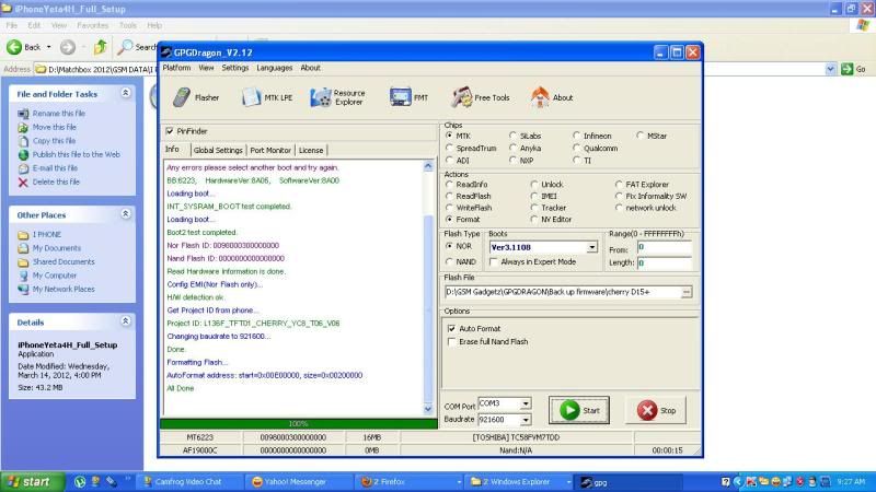

format succes pero naka lock code parin

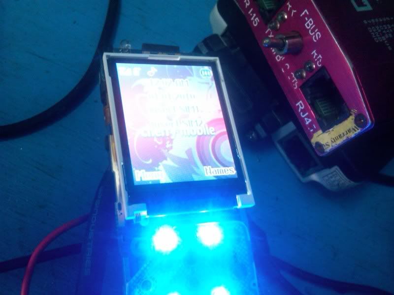

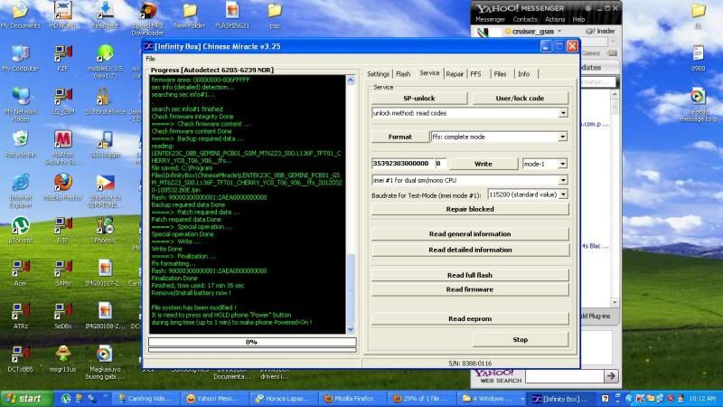

dahil wala akong flash file hinanap ko ang infinity na naka tago sa baul baklas ang unit at hinang ang pinout tapos format (complete mode)

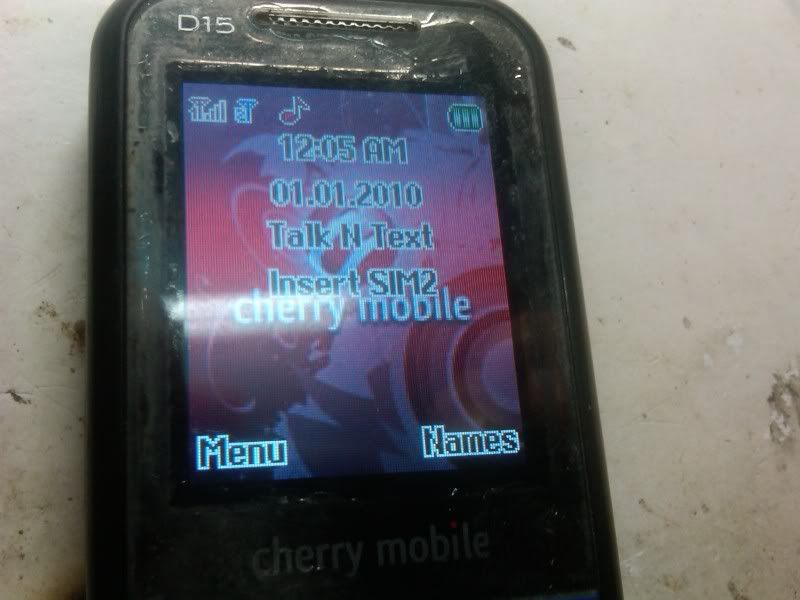

aba succes
