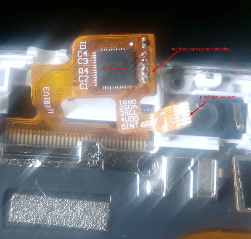

naihian daw ng apo nyan check ko ayaw mag power pero walang shorted
kaya bukas muna kc nabasa nga ng ihi kaya nman pala ayaw mabuhay

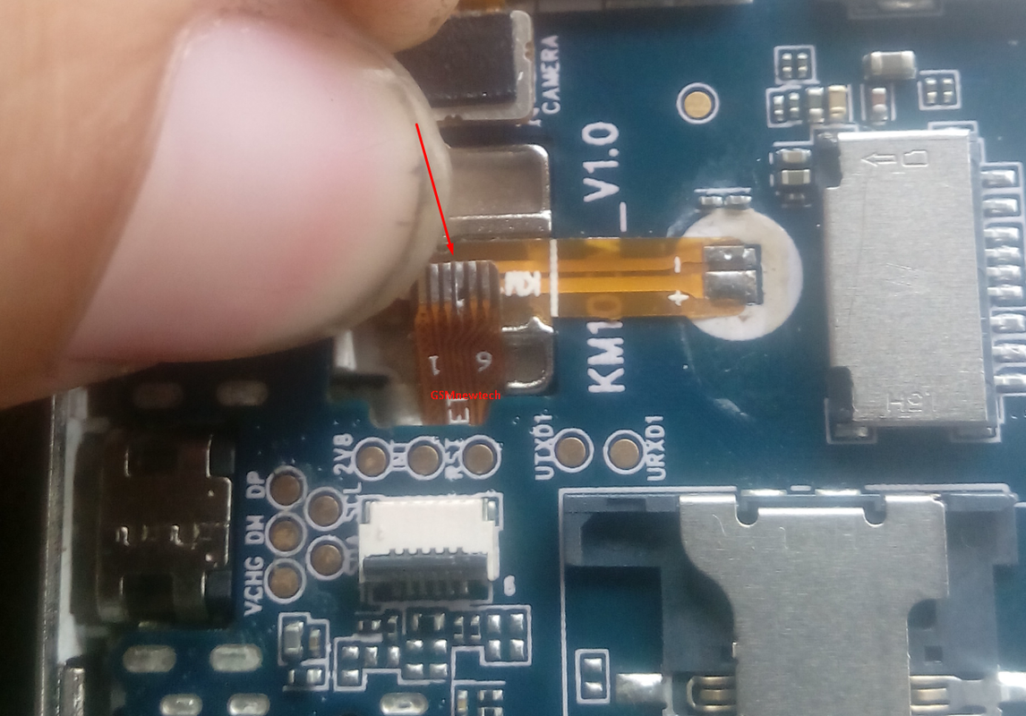

kaya nman pala ayaw mabuhay ito ang dahilan bulok na ang cap. putol pa ang line ng ts
palit ng dalawang cap. jumper si ts
done!!!! pera na 500 petot lang nman
sana makatulong
