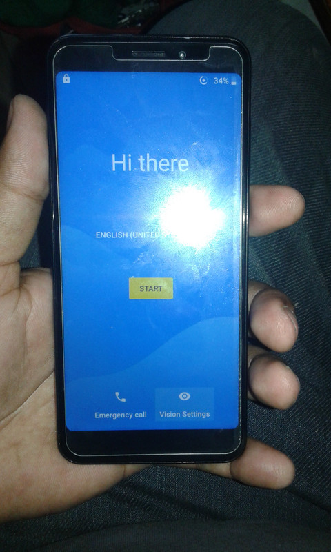

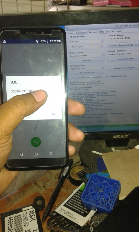

magandang umaga po sa lahat share kolang po cherry mobile flare p3 may FRP v8.1 done
po sa nck Crack ito po ang picture
pag-masdan nyo po ng mabuti walang skip button

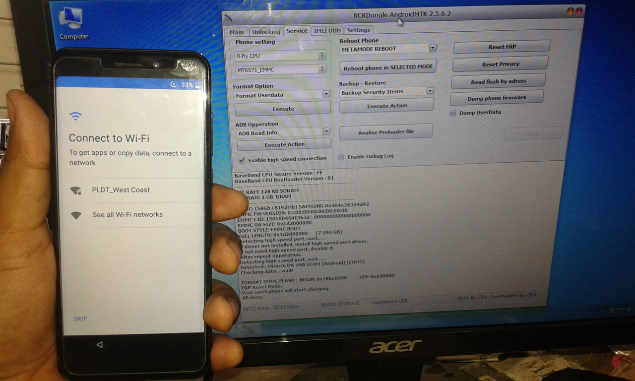

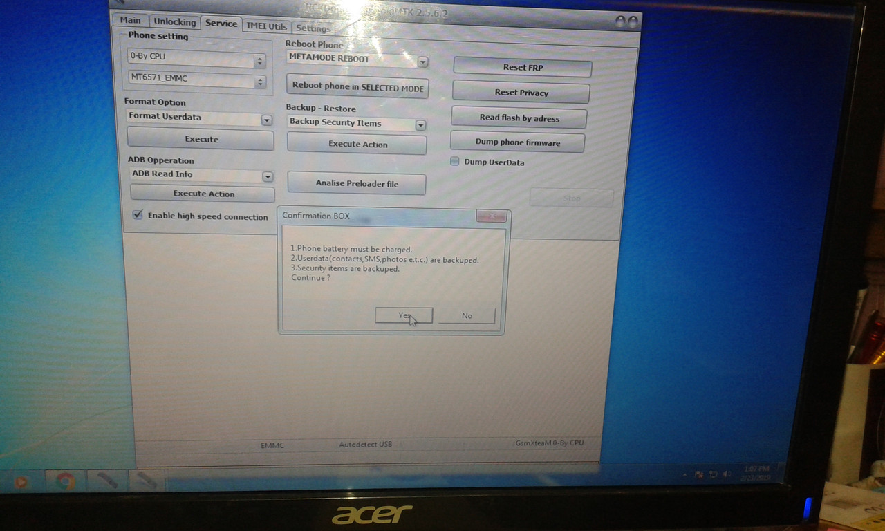

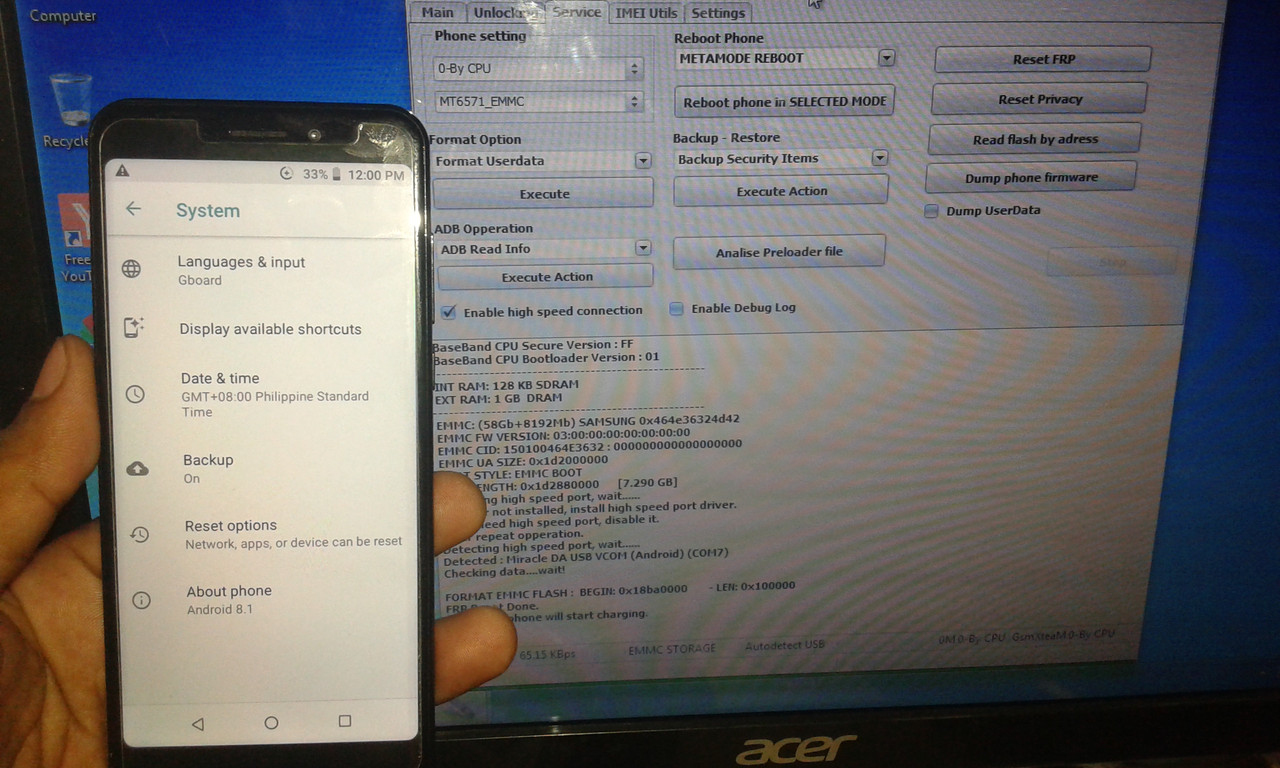

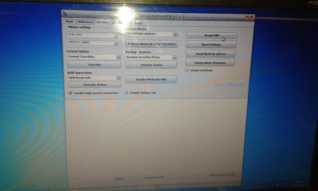

ito po gawin natin open ang NCK crack... choose service tapos click ang Reset FRP tapos click yes
tapos naka of dapat ang cellphone battery must be 50% above pero sa case kopo 32% ang battery wala kasing problema ang battery kaya go parin ako ....tapos salpak nyopo ang USB

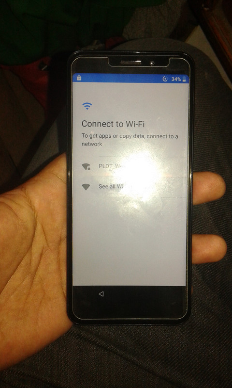

Done pag-masdan nyo may skip button napo.
