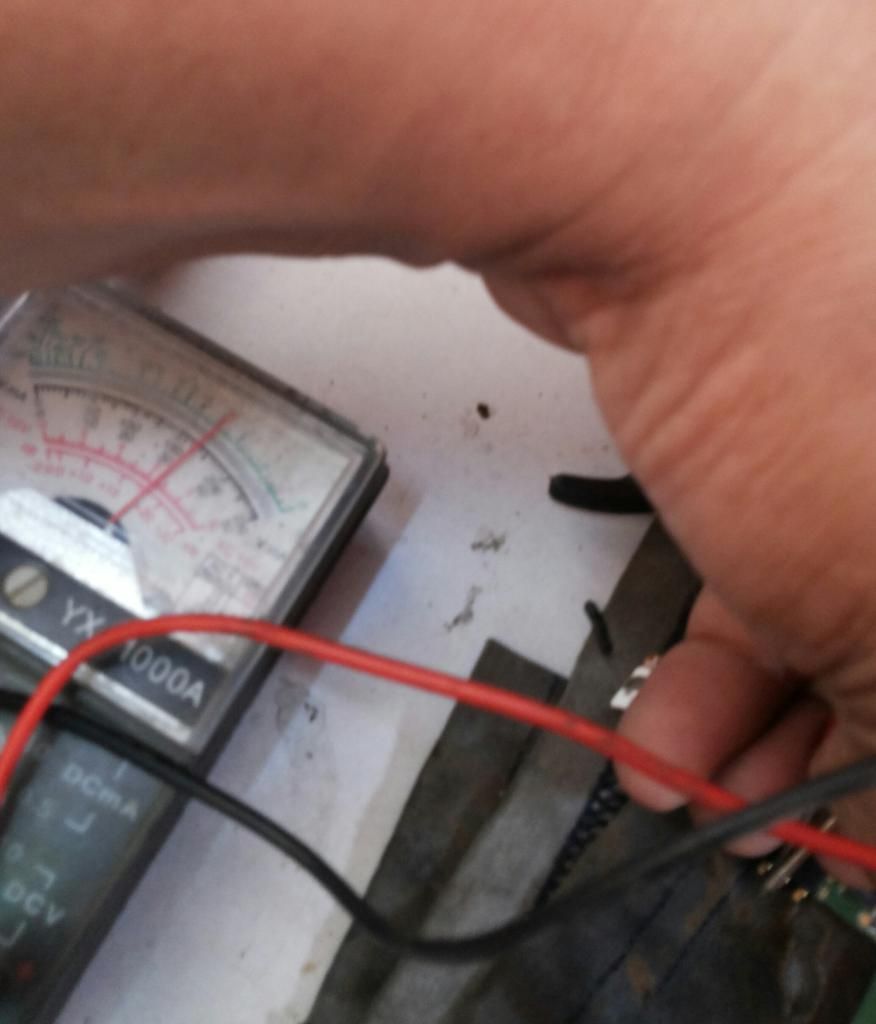

action:check ang unit no power nga at shorted pala ang unit kaya ayaw na mag power eto po
yan po shorted ang hirap mag pic ng nag iisa

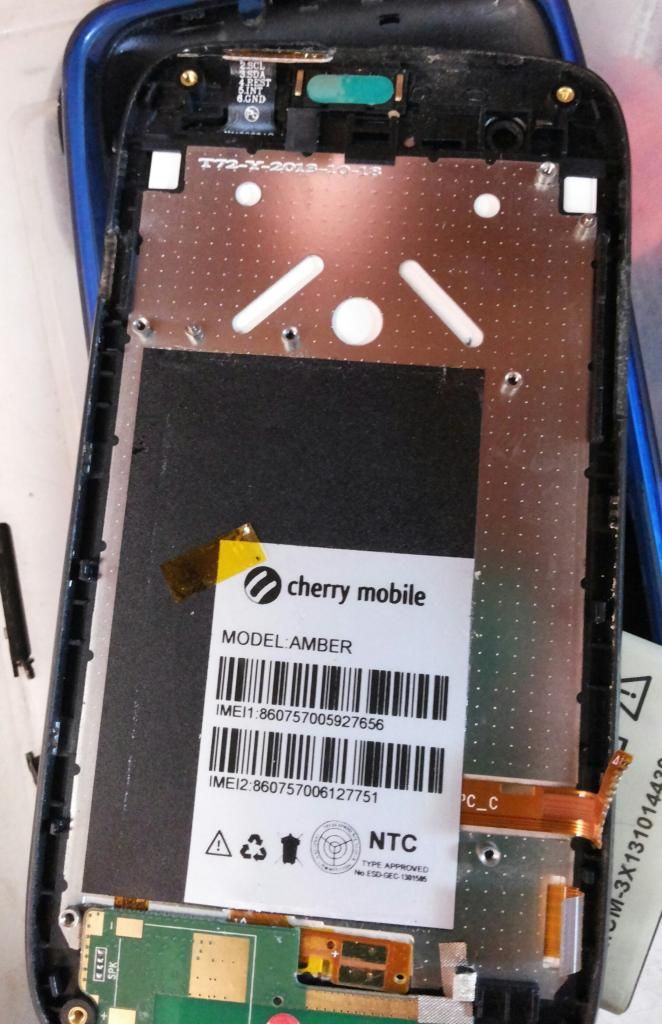

ito ang unit

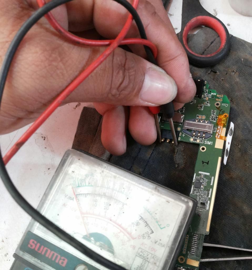

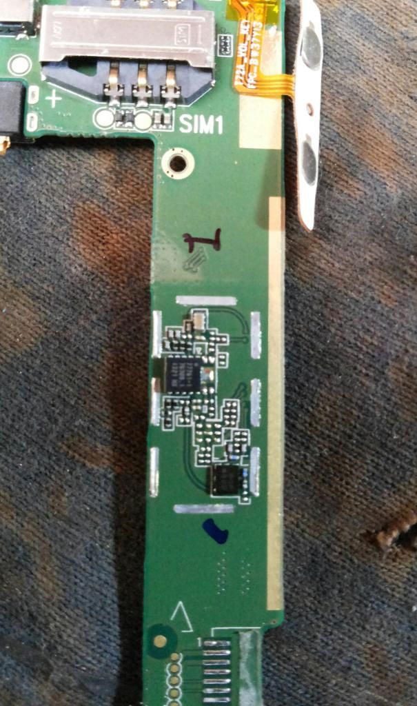

next baklas ko na ang unit trace kung saan ang ground wala namang umiinit na parts kaya pahirapan ito
sinubukan kong buksan ang mga cover at check posible line na nag ground

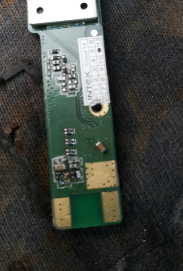

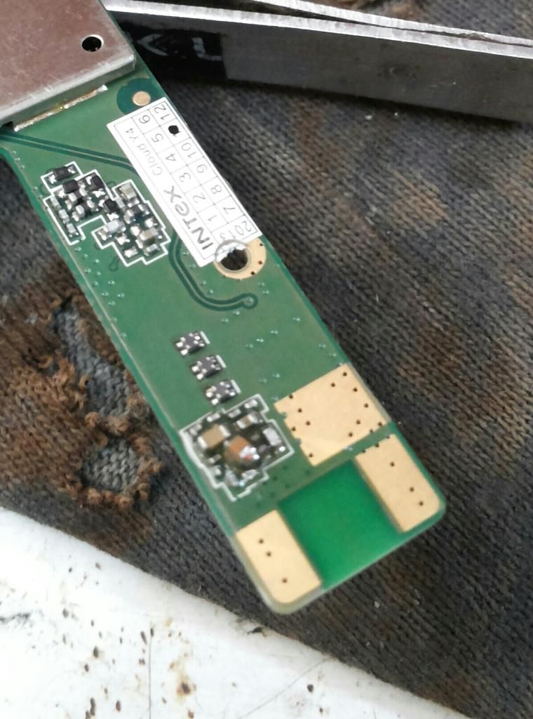

itong parts na to ang sinubukan kong tanggalin at yun check ko nawala ang shorted kaya tinangal ko at check ko ang unit
yan po tinangal ko

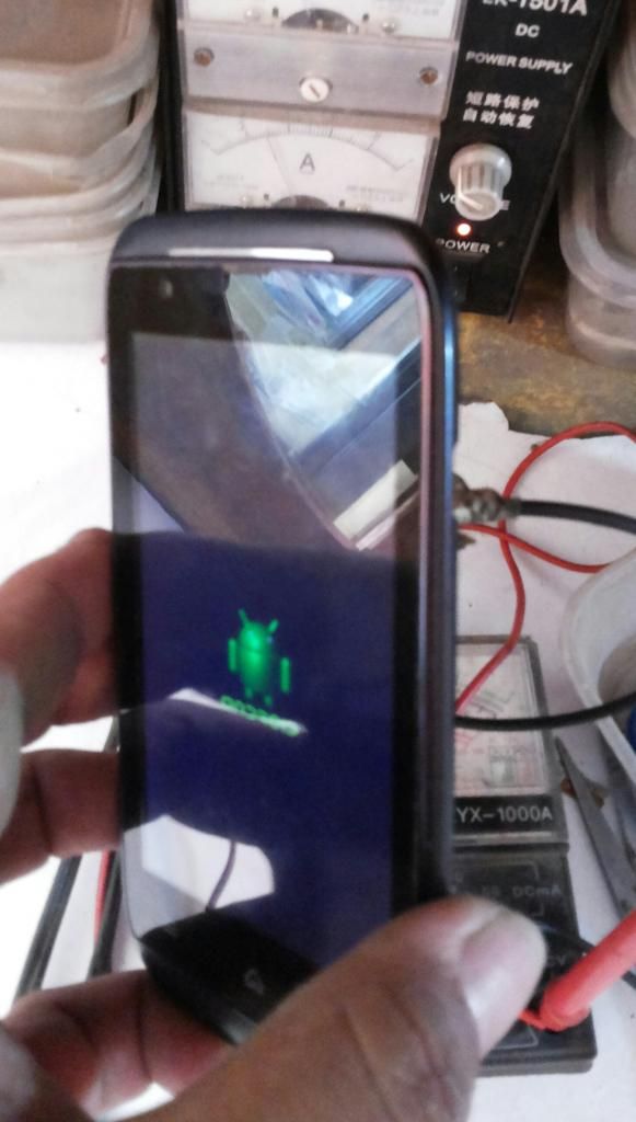

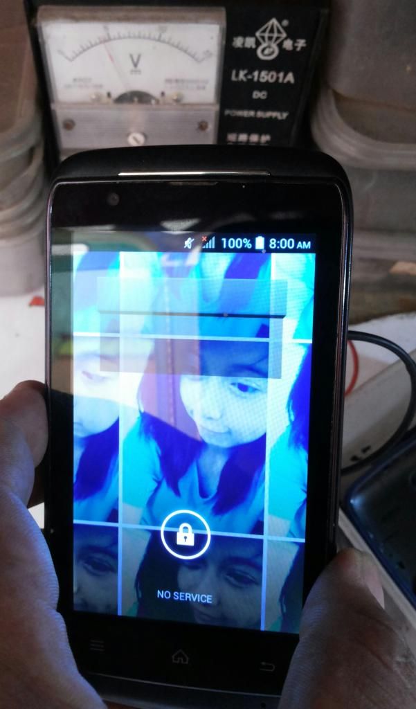

testing ko
wala na Ang ground
testing
yan po tinangal ko
testing ko
wala na Ang ground
testing
