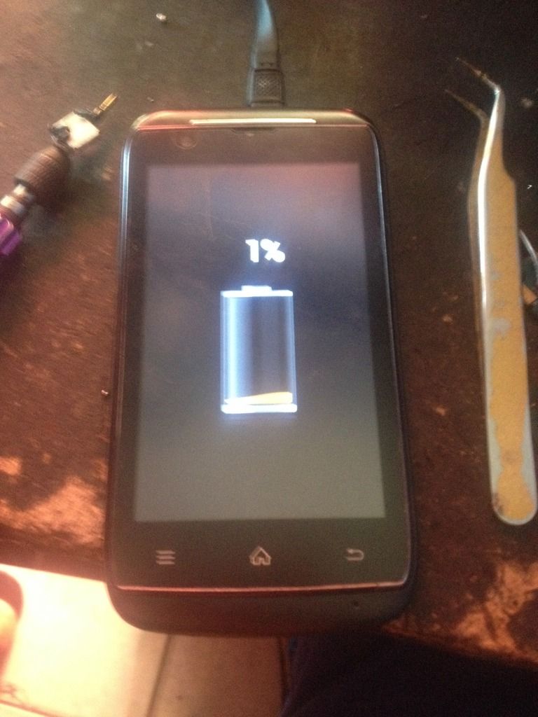

CM-Amber2 nawalan ng Display .Umiinit kc..
Kaya ETo GO GO GO.......`` WORKHARD`` Ako agad Sa Hardware.kalas agad unit...
AT hindi ako nabigo Sa unang Tanggal ko sa Pyesa.. BOOM SAPOL..Agad... :) :)

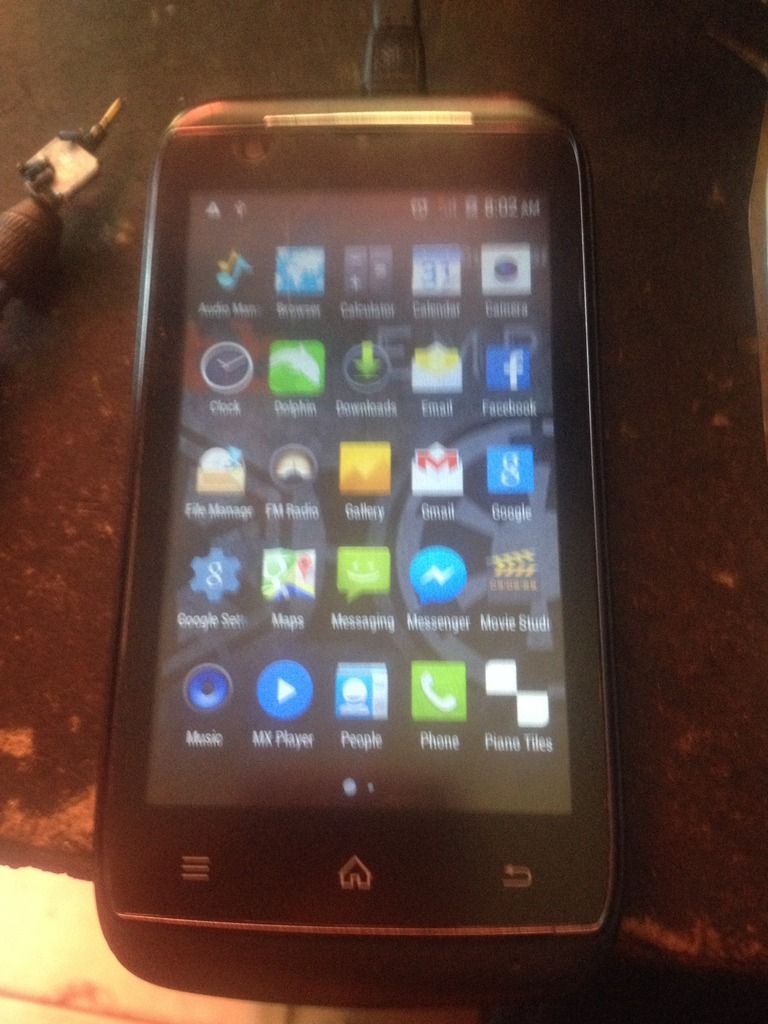

eto na sya :)
done

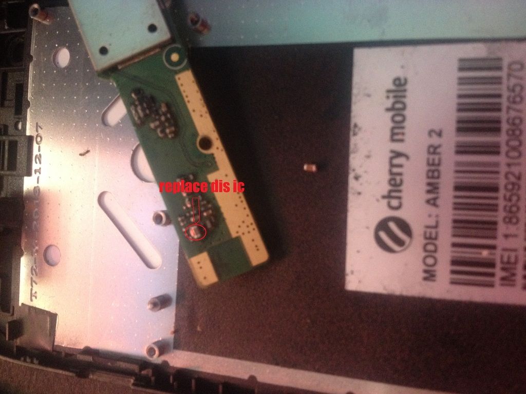

tnx for sharing boss .tanong lang po sa likod b un ng lcd connection ung piesang pinalitan mo ?
OU BOSS SA LIKOD UN.. aNG LAKAS kC nG INIT NYA KAYA TINANGGAL KO. tAPOS tESTER KO ULI UN NAWALA UNG SORTED NYA IBIG SABIHIN UN ANG MAY SIRA . KAYA PINALITAN KO NA NG IBA..
aMBER2
