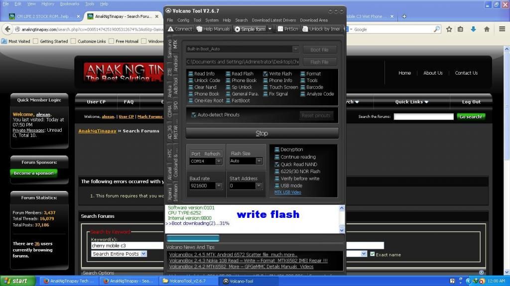

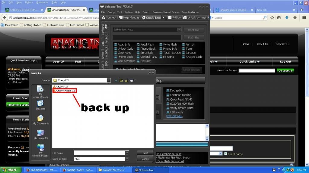

share ko lang itong CHERRY MOBILE C3 hang up.. pinagtiyagaan ko..!!:D
ala pa kc sa ANT
tools volcanobox
coonection RX TX

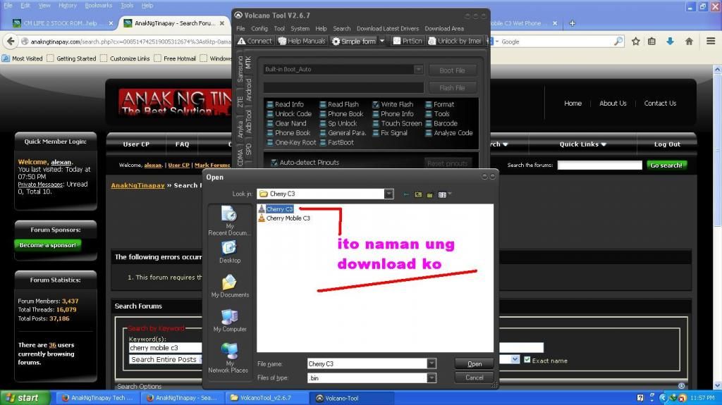

download this file
http://www.4shared.com/rar/Kxj7qEvm/Cherry_C3.html:D

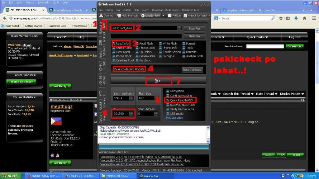

procedure
sundan nalang po ang larawan
back up muna para alang problema kung di maaayos.

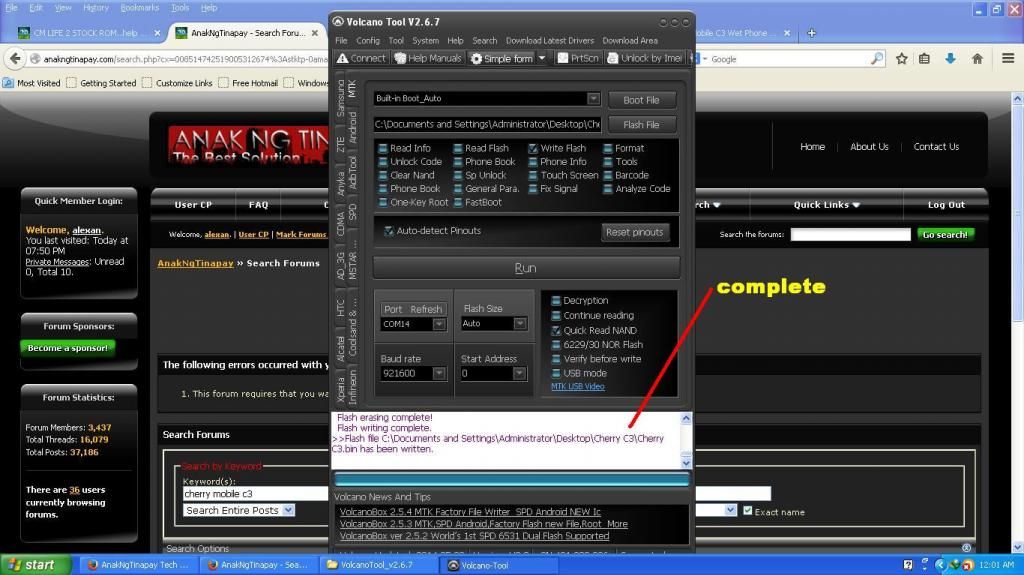

write flash na
complete na po

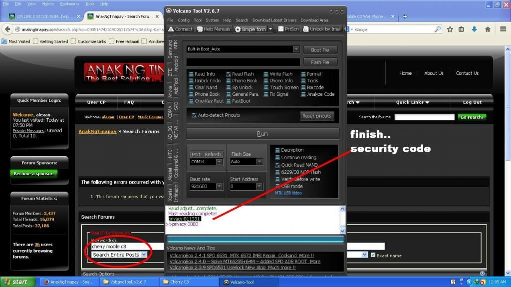

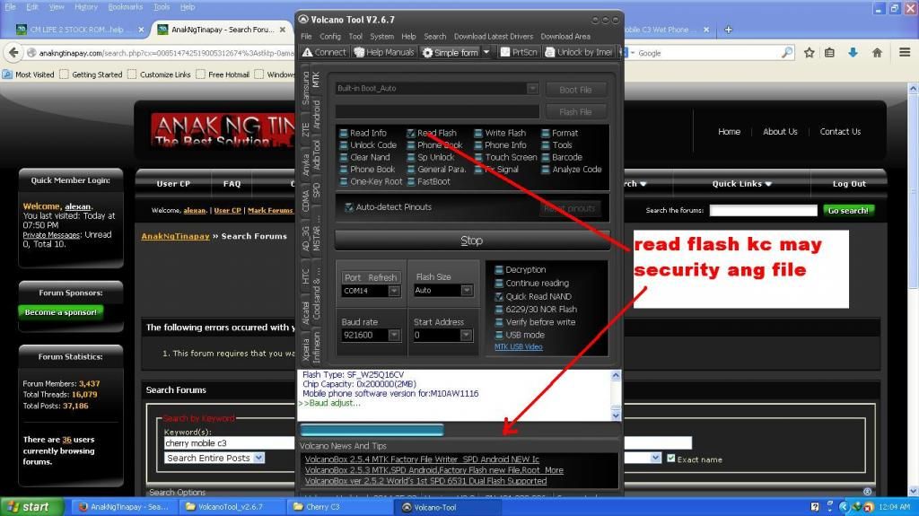

ang klaso may security kaya read flash ulit
ayan kita ko na ang security
3 oras sumakit ang ulo ko kala ko di magagawa
pag tingin ko ok na..
ibig sabihin pera na=))=))
ok na po.. 300 lang naman:-*:-*

opo bos.. nirepormat ko na yan ang kaso tulad ng mga madalas na problema after ng repormat alang imei.. at kahit pa rebuild imei.. alang respond kaya nga po tatlong oras ang haba ng repair ko kc humanap pa ako ng flash file tapos may sumingit pa na mas madali.. ..:-*:-*
