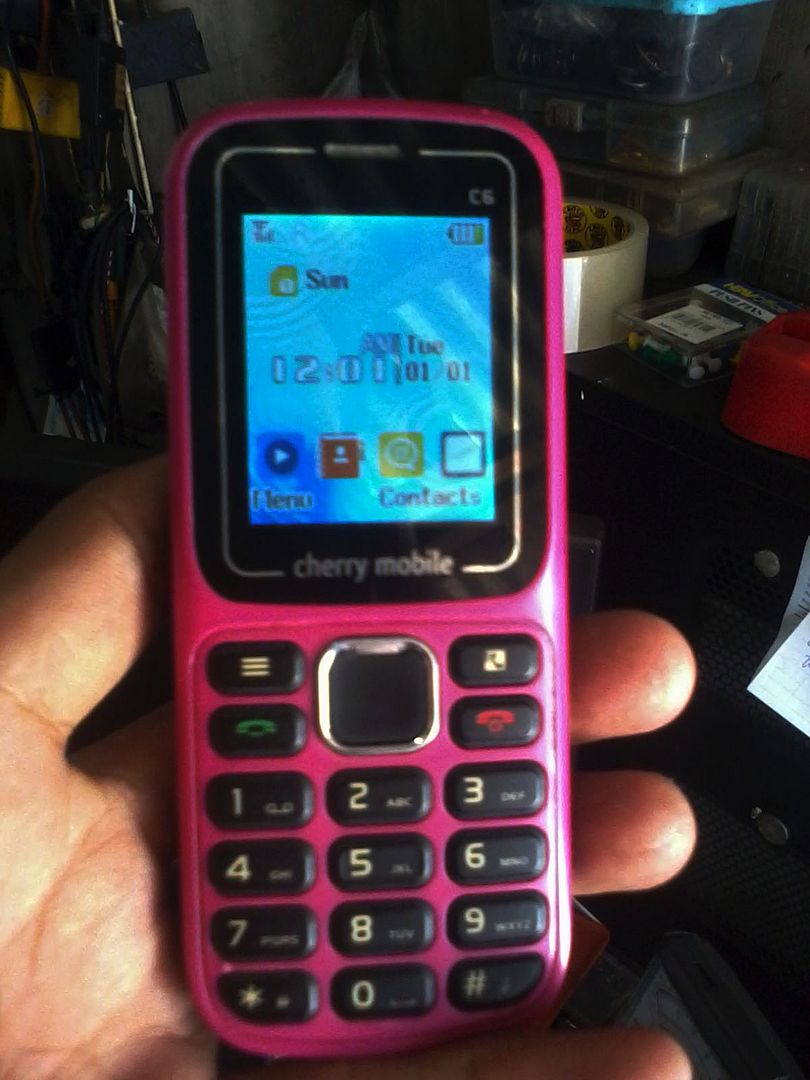

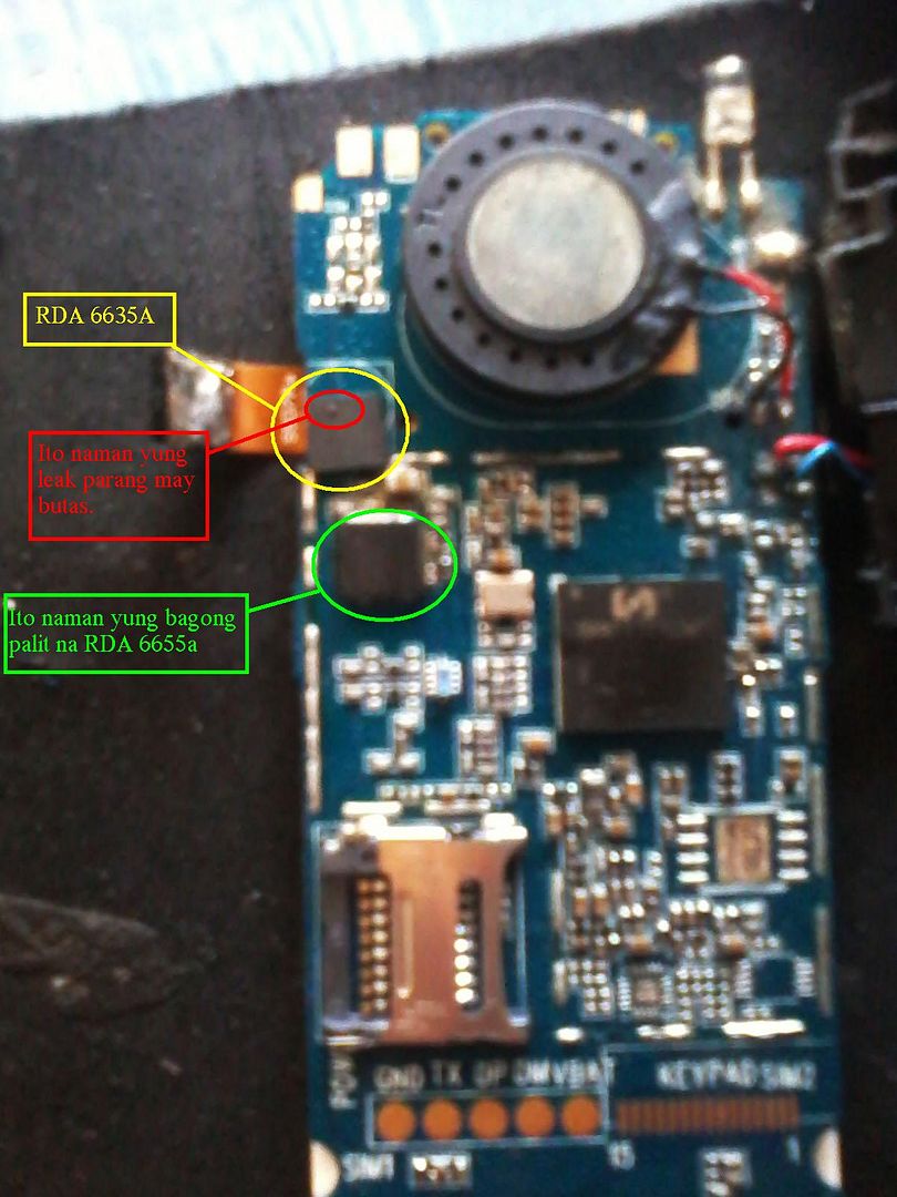

Share kolang mga plee...no service wala akong mahanap na Power Amp 6635a or 6636a na pang c6,
Alam naman natin na napakahirap makahanap ng ganitong parts.
na try ko rin ang RDA 6645a,6625A but unfortunately shorted parin pag
ikinakabit...try korin jumper pero hirap din kasagap ng cignal kung meron man ang
tagal dumating ng text or laging cannot be reach...
Buti nalang at pwede ang 6655a...
DONE!!!
