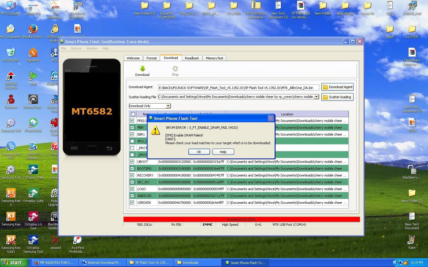

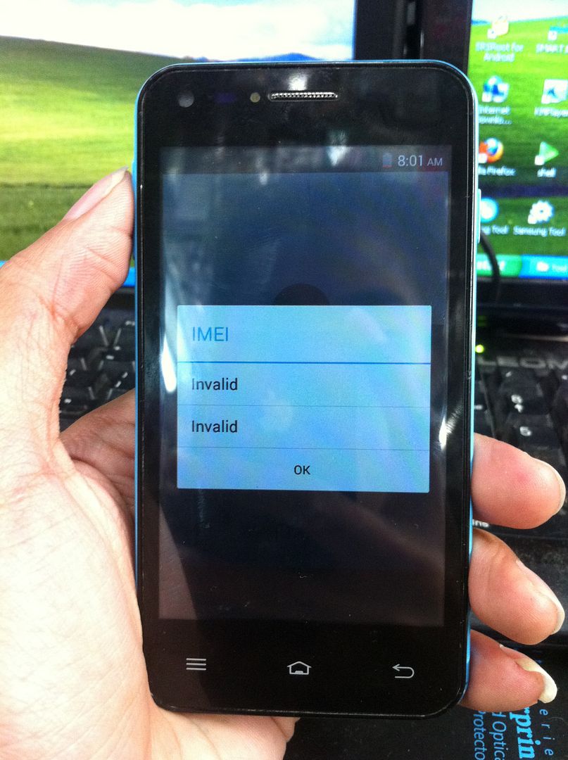

Share ko lang mga boss.. mga ilang araw na to sakin ngaun lang natapos...
Salamat dito sa post ni boss RemliG dito ako nakuha ng idea..:D
http://www.antgsm.com/showthread.php?t=46141&highlight=4032
Pasensya na walang screenshot ng pagreheat ko ng nand ic abangers kasi si tomer...:))

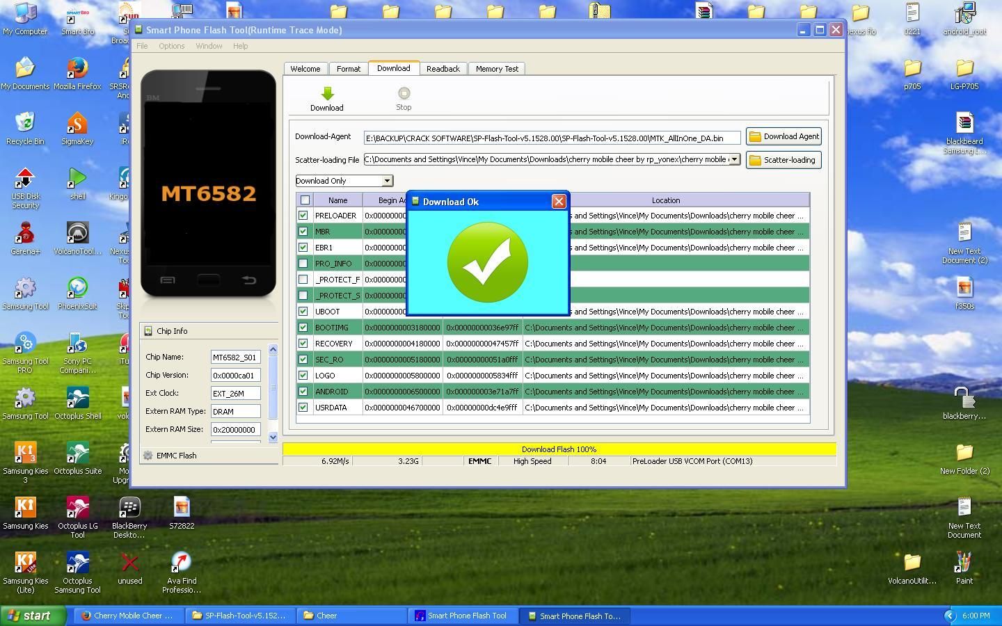

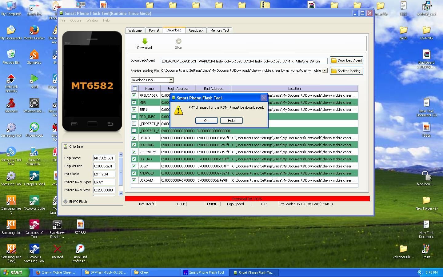

After ko mareheat flash at ganito na ang lumabas..

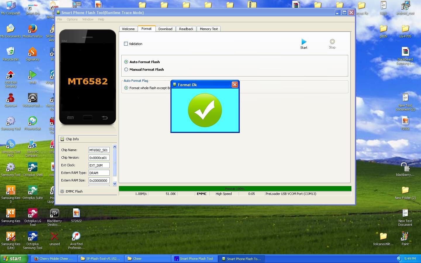

kaya proced agad ako sa FORMAT tab...
After ma format FLASH...

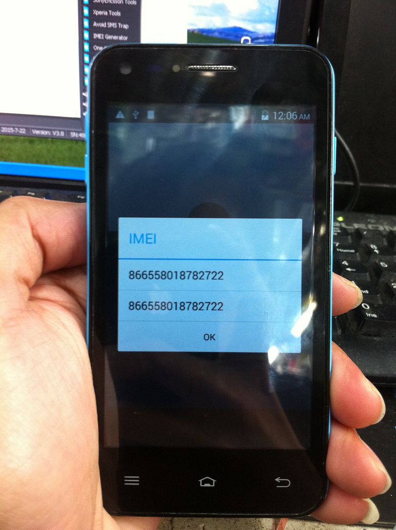

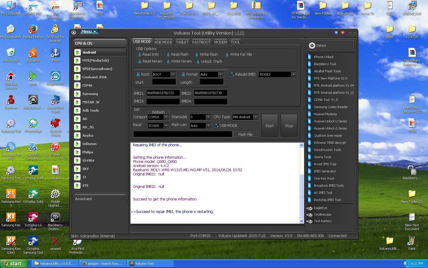

Salamat at nag succes na kaso wala ng imei kasi nag format nga tau...
Kaya kailangan pa gawin sa volcano...root muna bago salang sa volcano...
DONE !....
maraming salamat nga din pala sa orig uploader ng firmware na d2 ko nakita....
