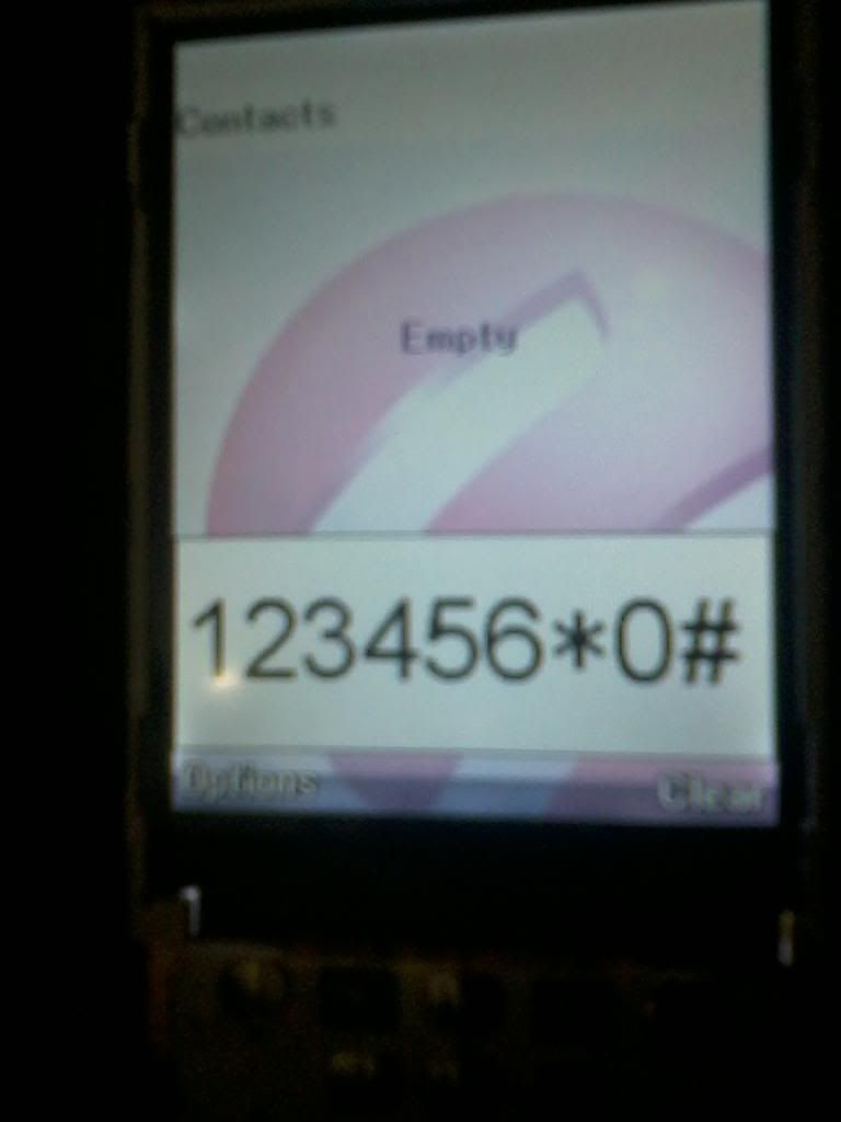

D15 tv di po gumagana menu,7,8,9
ito ginawa ko:
try ko po format no lock

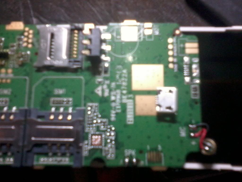

baklas linis board no lock

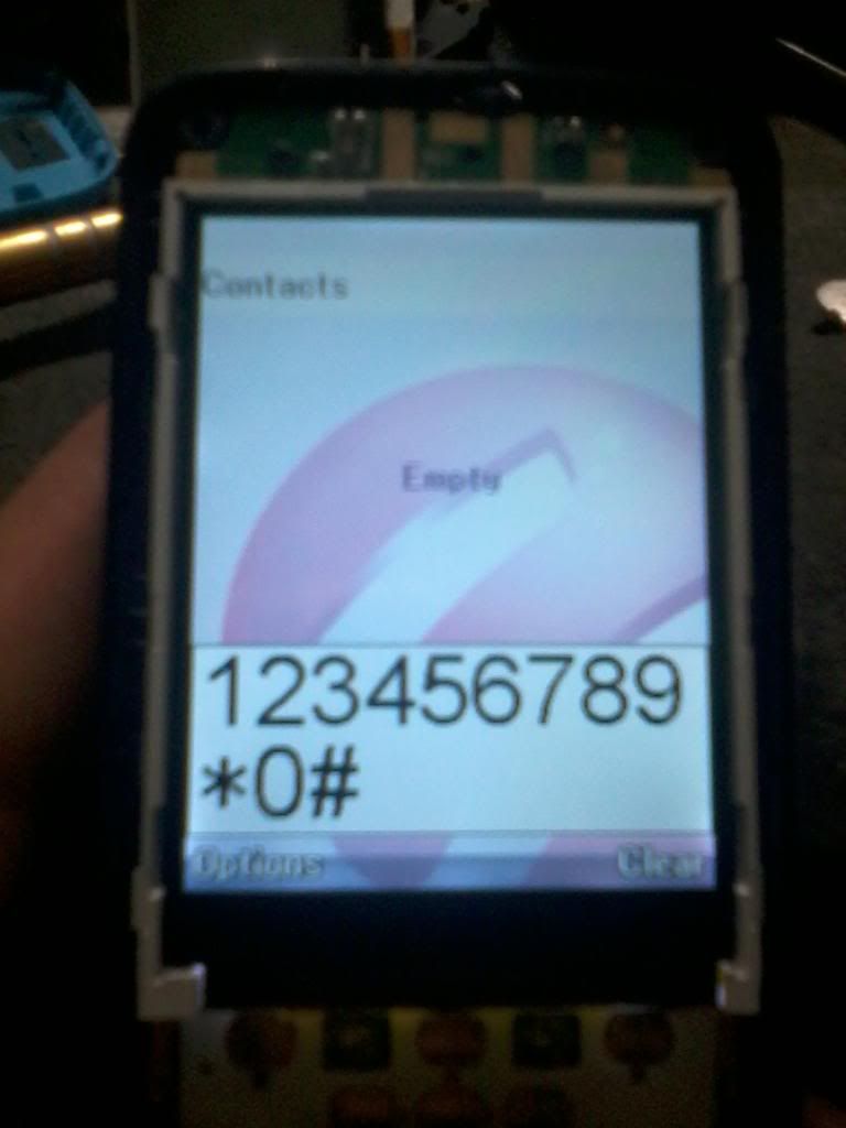

tanggal ko usb no lock parin....

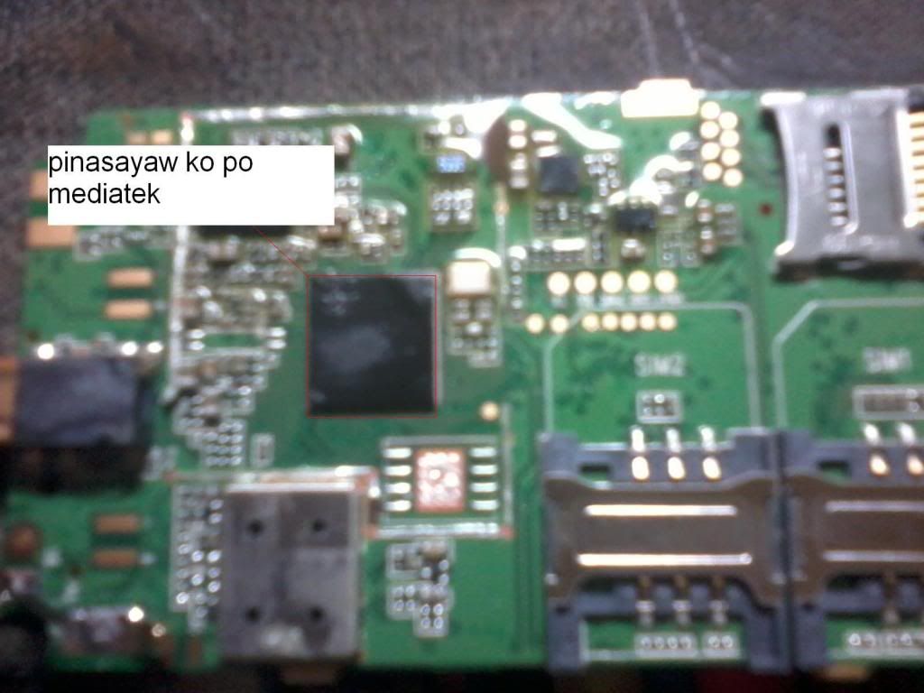

naisip ko po ito

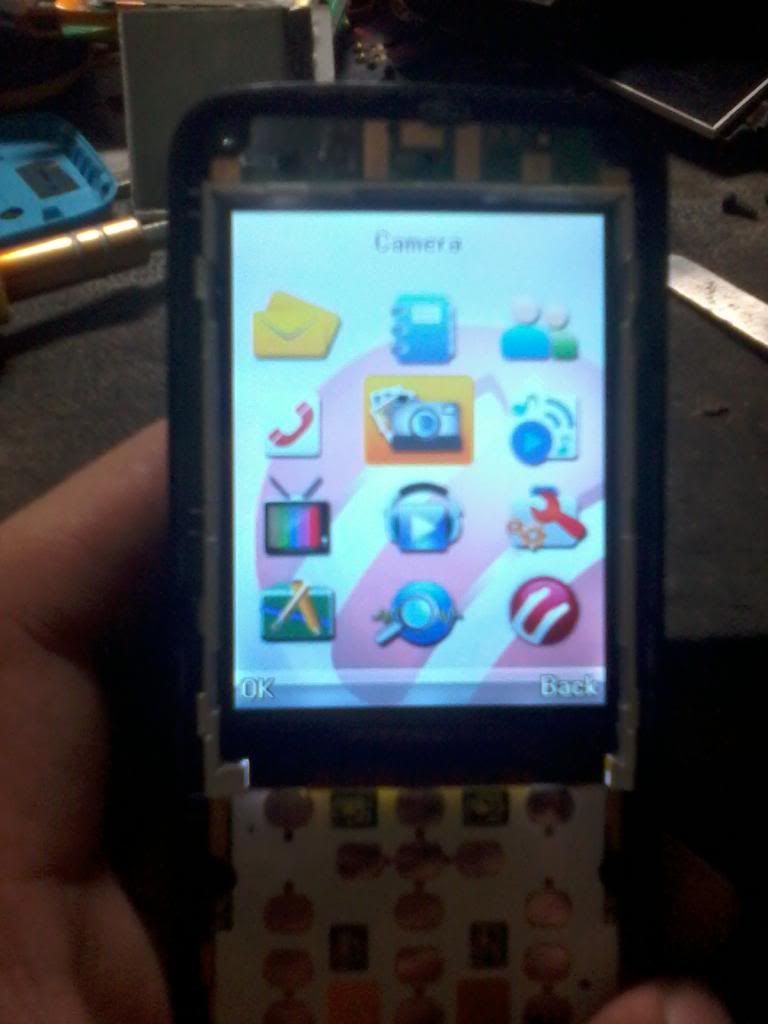

ayon!!!swerte at na ok.
ito po ang menu..
