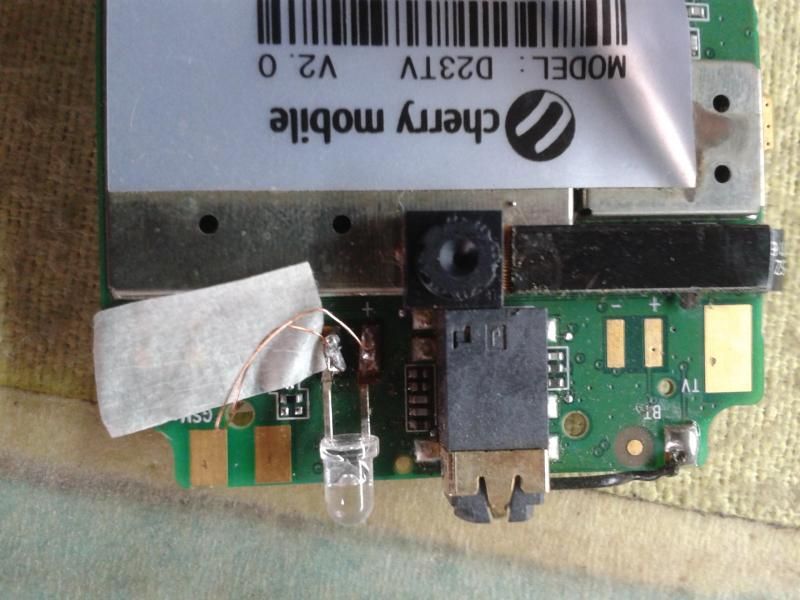

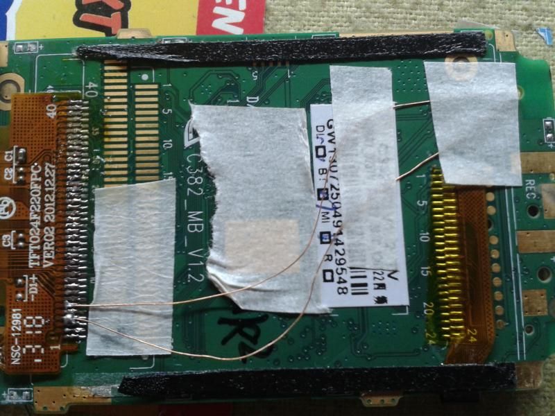

1. check ko linya ng ilaw sa lcd to board...ok pero alang ilaw,kaya ibig sabihin ala pong supply sa lcd light
2. jumper ko ilaw sa lcd to keypad light...mahina at di daw makita ni tomer(gawan ko sana ng circuit pero tinamad po ako)

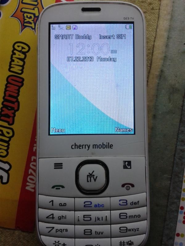

3. kaya ginawa ko ay sa flash light ko kinuha yung supply sa lcd light...at ok naman.maliwanag na daw po sabi ni tomer
left and right po yung ilaw kaya dalawa po na magkatabi ang shinort ko sa jumper ng positive niya...
ok na po siya...

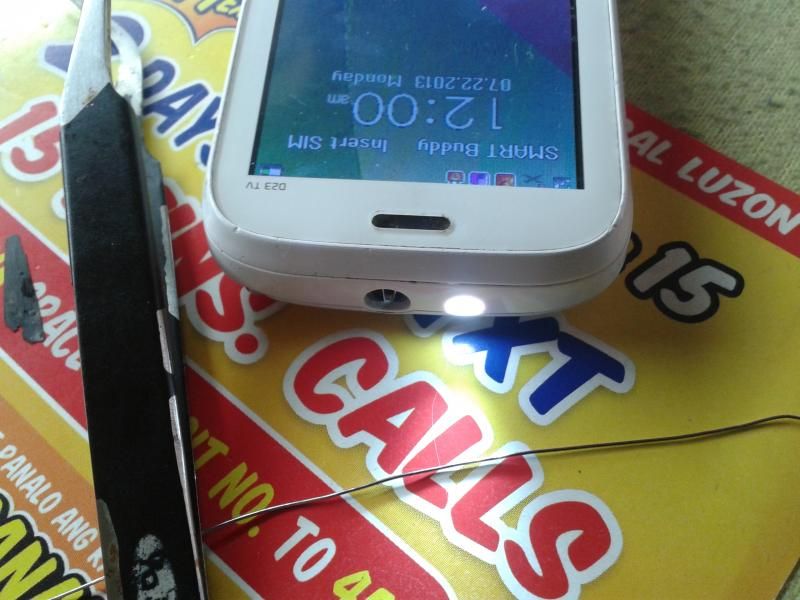

ang problema lang ay umiilaw din ang flash light pag naka on yung lcd light pero nagooff din ito kasabay ng pag sleep mode ng lcd light...
alisin ko sana yung ilaw ng flash light pero ayaw ni tomer kaya hinayaan ko nalang kung ano gusto ni tomer...
