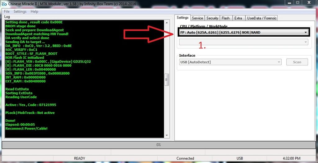

may napadaan na ulit sa shop
hanap mode sa tahanan kung may naka incounter at ito may nakita ako
http://www.antgsm.com/showthread.php?t=63571&highlight=cherry+mobile+d5
kaso sa volcano ginawa kaya sinubukan ko sa CM2MTK at hindi naman nabigo
di ko na kunan picture nung nag read info ako

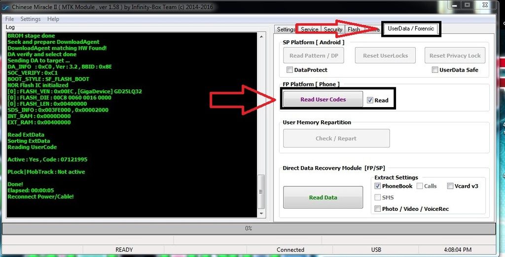

ilagay nyo lng po yung number na makikita sa
Active : Yes , Code :

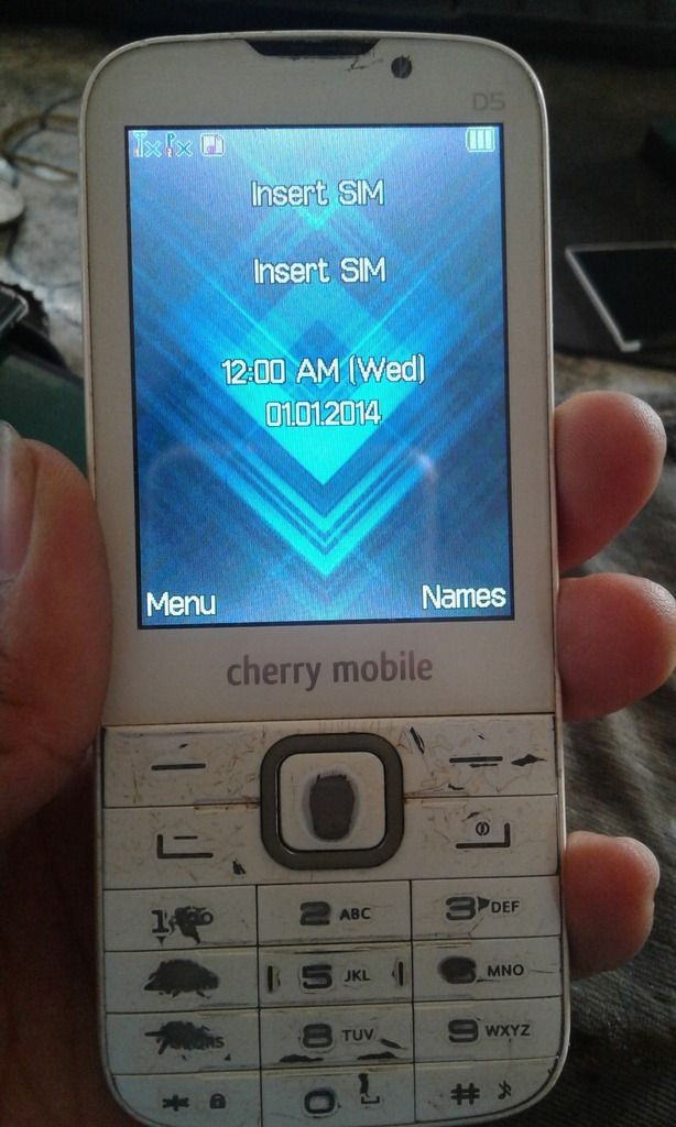

reset nyo nlng po pagkatapos. done :) :)
salamat antgsm
