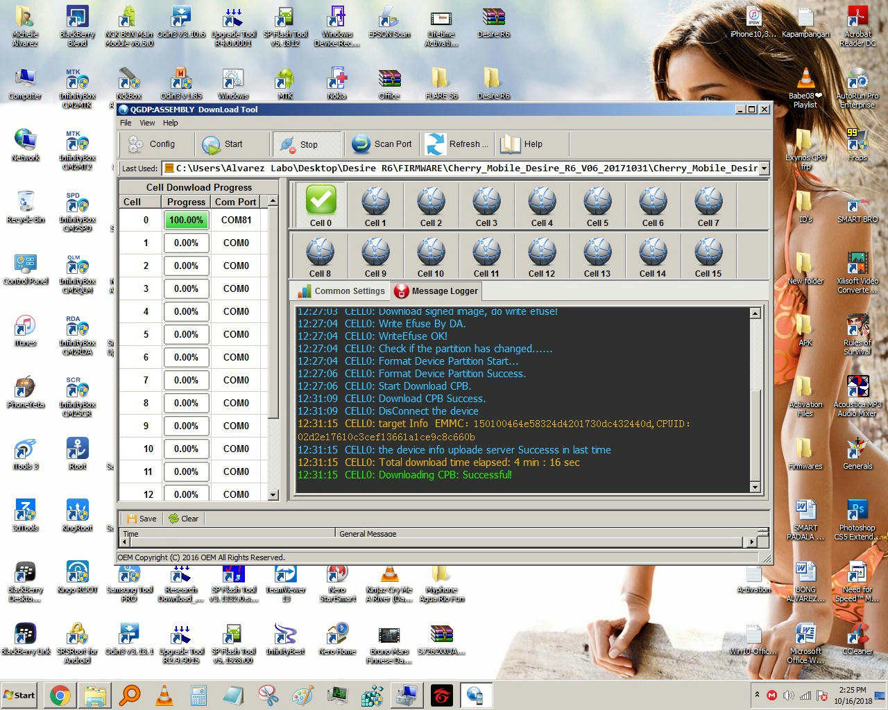

Ibabahagi ko lang po mga sir Cherry Mobile Desire R6. Patay po ito nang dalhin sa akin pero nadedetect pa sa pc. Marami na rin po akong nasubokan na firmware success naman flashing sa CM2 at NCK ngunit di umubra patay pa rin. Buti at nakita ko ito at umubra dito.
Hindi ko na nakuhanan ang unit nagmamadali na umuwi si customer tagal na kasi naghihintay.
Narito po ang ginamit kong Firmware and Tools at nandyan na rin po ang procedure kung paano gamitin.
DONWLOAD
Sana po ay makatulong ito sa mga baguhan na tulad ko. Hanggang sa muli.
