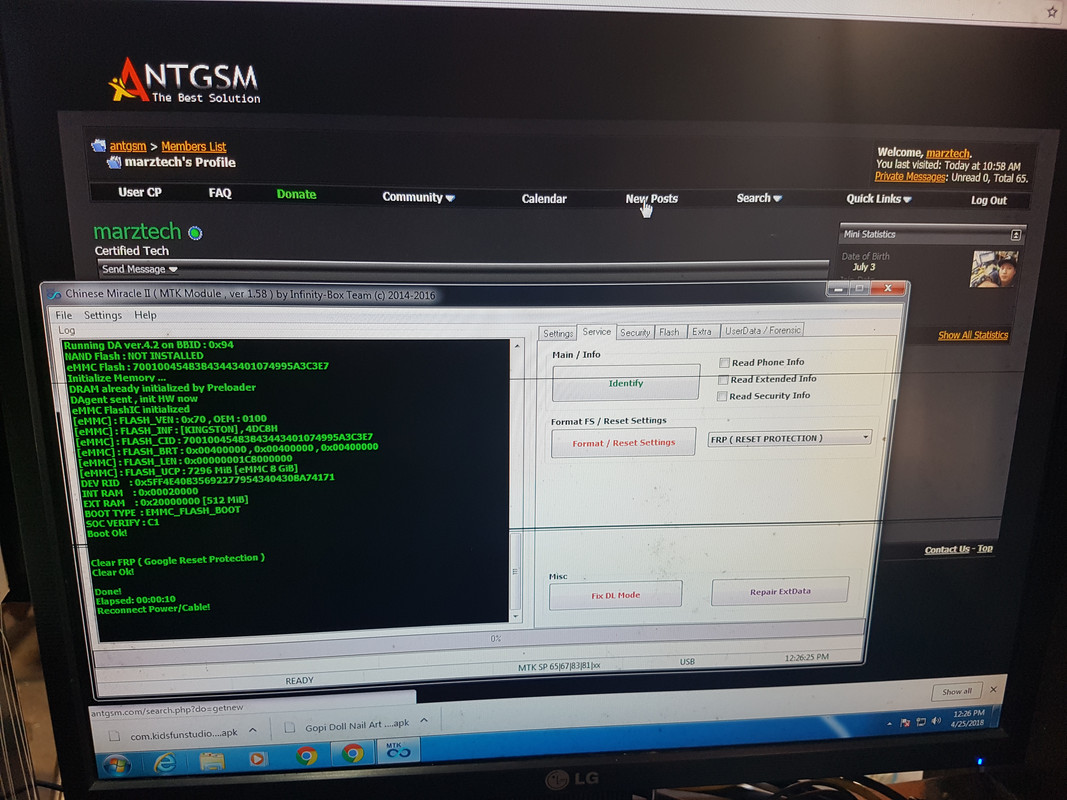

Ginawa ko dyan boss, nag back-up ako tapos nag reprog ako boss.
Same tayo di siya ma FRP bypass eh. laging failed sakin lumalabas
try mo boss katulad ng ginawa ko wag mo eformat lahat ... piliin mo lang yung FRP RESET protection mag ookey yan ..
