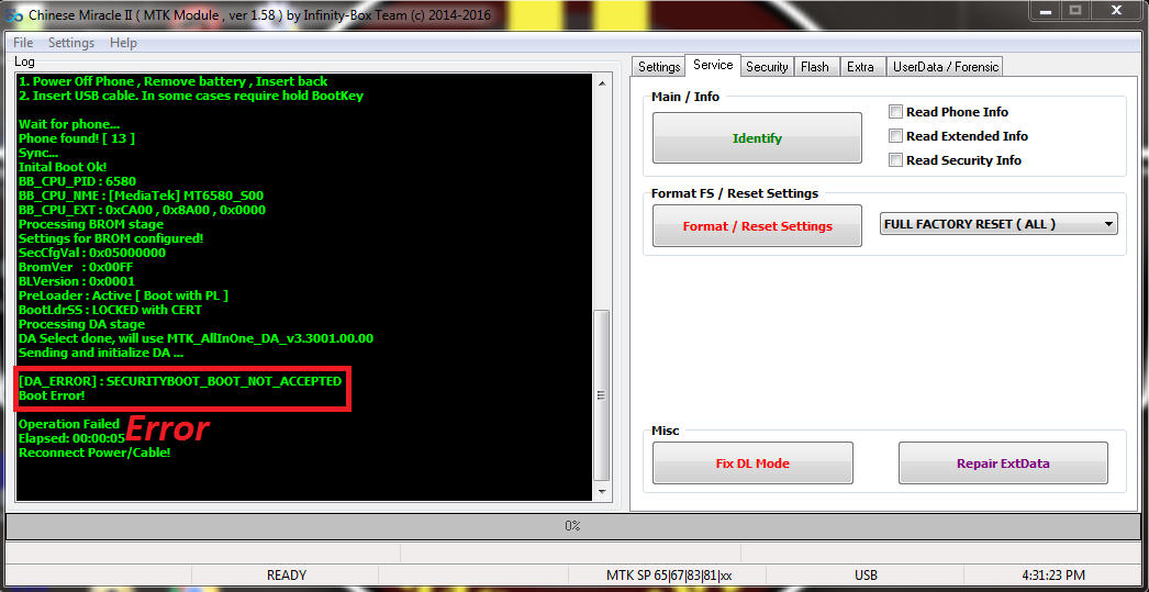

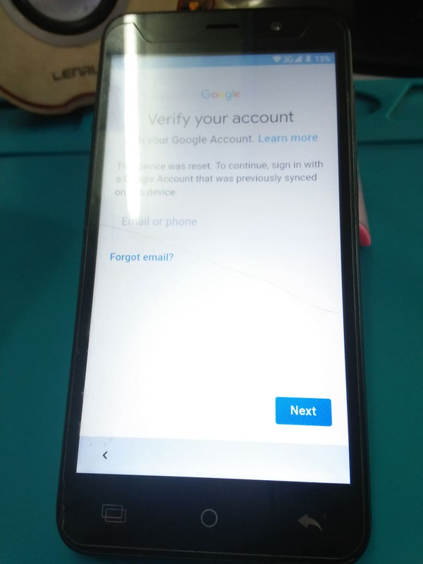

HISTORY: Ne reset ni tumer tapos nagkaganyan na daw.
PROBLEM:

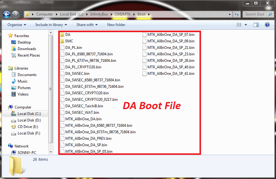

* Sa NCK crack ko tinira kasi secure boot error sa cm2. Napasok ko naman sa infinity boot folder ang da boot file pero error pa rin. ewan ko ano ang problema kung bakit error pa rin. Kung may edeya kayo patulong naman.

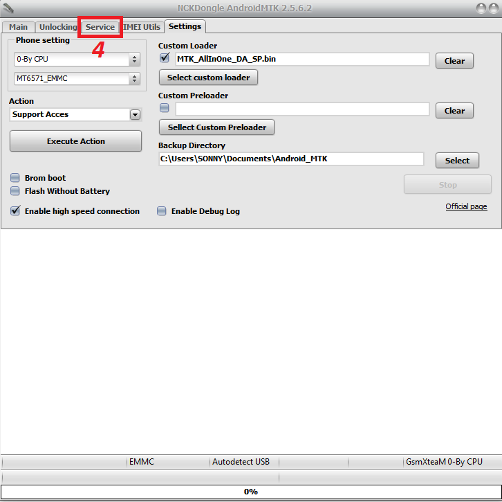

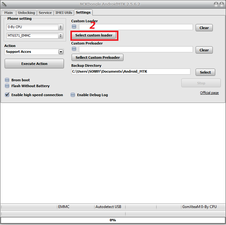

* Open Nck crack click settings
https://forensicanthropologist.net/salary

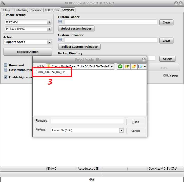

* Click "select custom loader"
* E locate sa my computer kung saan nakalagay ang da file
https://postimages.org/

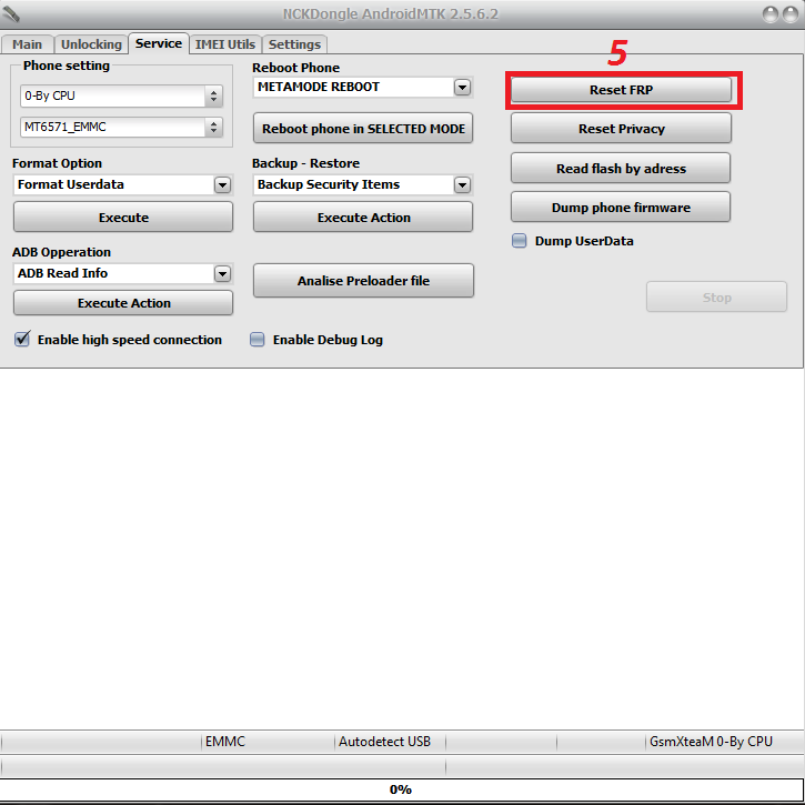

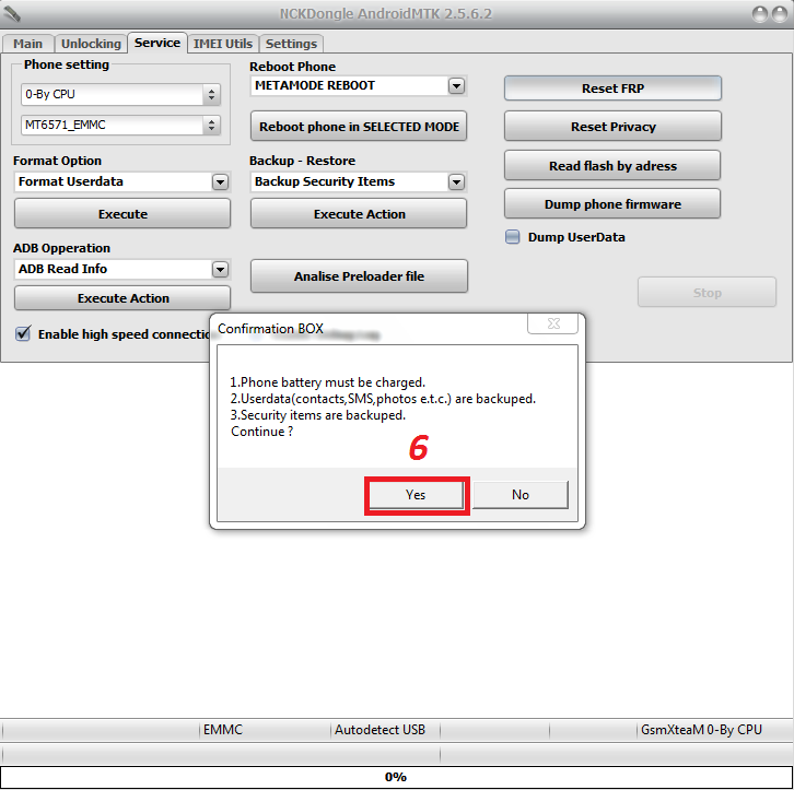

* Click service
* Click reset frp

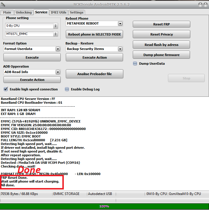

* Click yes
* Insert usb cable
* And DONE

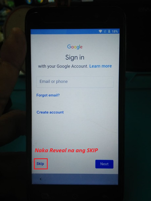

* Naka reveal na ang SKIP
