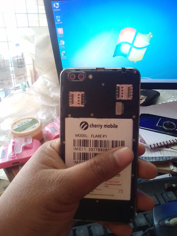

magandang umaga po sa lahat share kolang po gawa ko Cherry Mobile Flare P1 may FRP

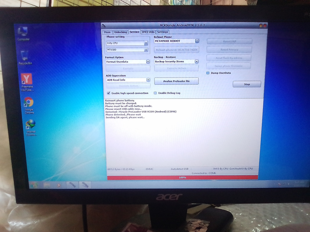

Done Sa miracle crack 2.58..... una po sinubukan ko sa NCK crack pero error kaya change ako kay Miracle Crack ganito po ginawa ko.... ay ito po pala muna ang picture
Ito po sa NCK hangang ganyan lang

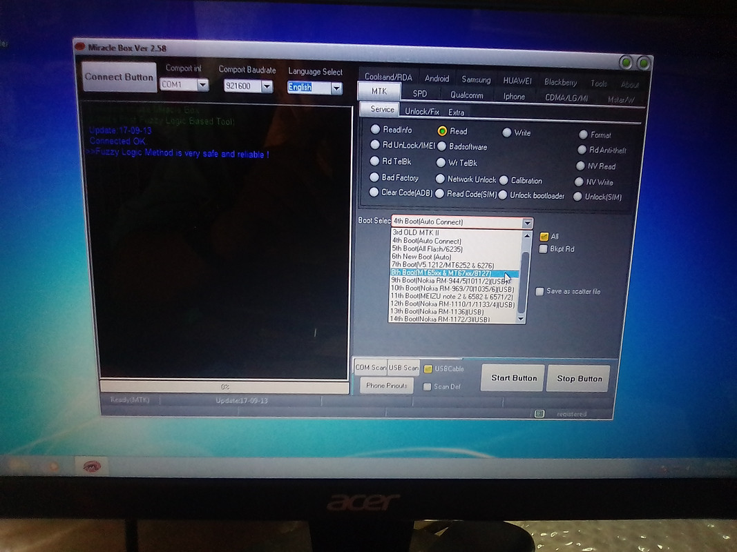

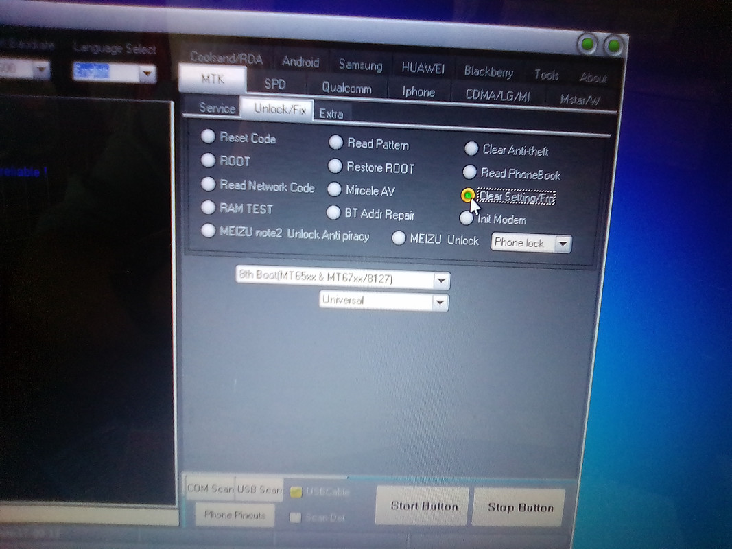

Proceed na po tayo sa Miracle 2.58 ito ginawa ko open miracle and the choose
8th Boot[MT65xx & MT67xx/8127] ito po ang screen shot
tapos select UNLOCK/FIX and then choose Clear Setting/FRP ito po picture

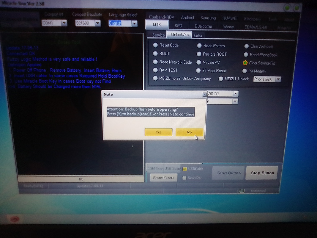

tapos may lalabas na YES or No sa akin pinili ko no para continue agad ,,,,, pero pag wala kayong
file piliin nyo po yes para ma back-up ang file para safe,,, sakin no kaya continue agad ito po

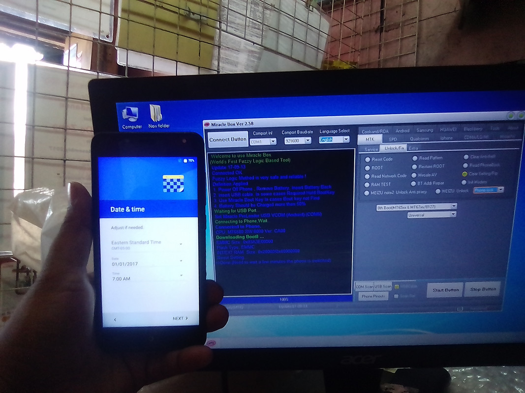

ayan continue napo tayo dapat po naka Off po ang cellphone at 70% above ang battery para
madali ma detect ng computer sak-sak napo ang USB mag run yan agad kahit wala na pindot sa mga volume dahil MTK sya

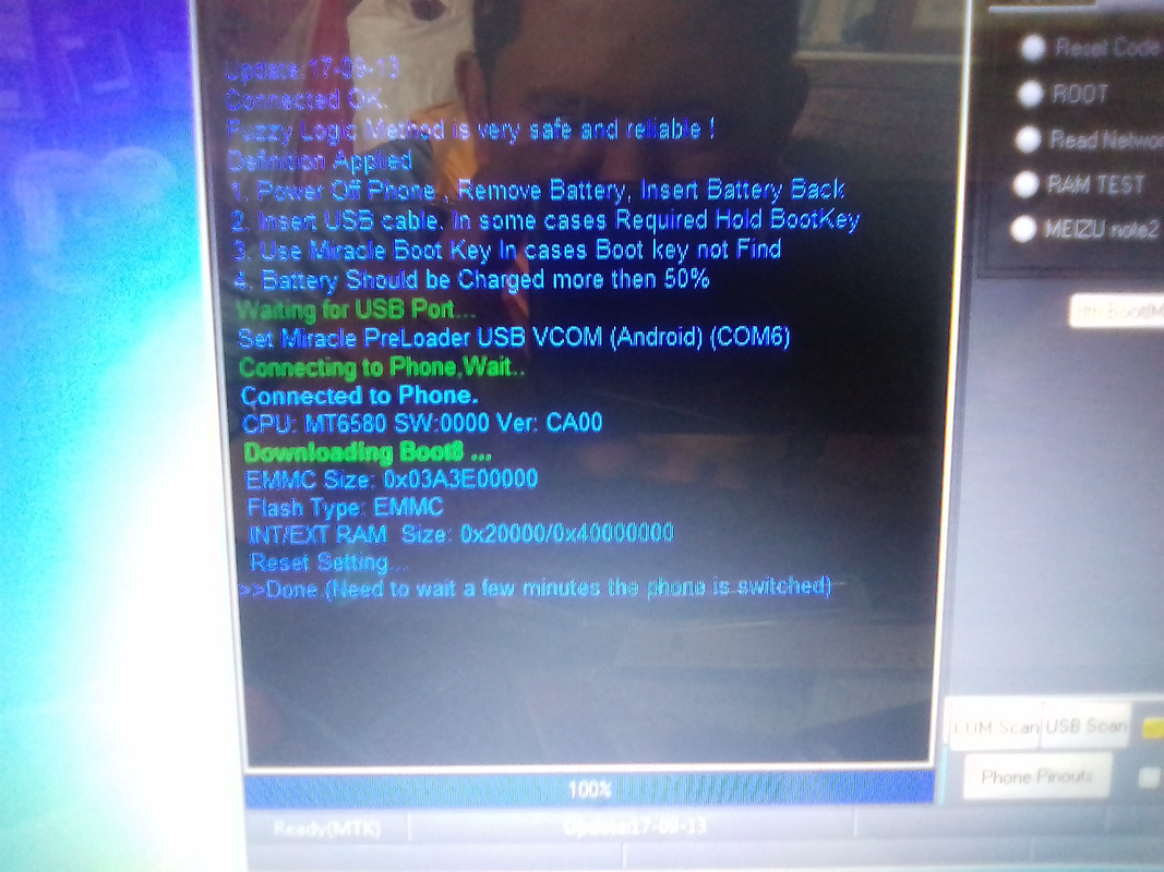

which fallout is better

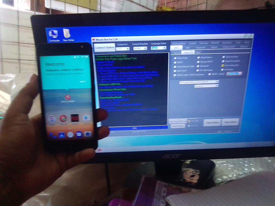

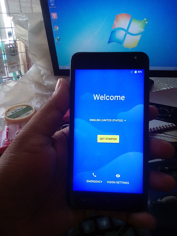

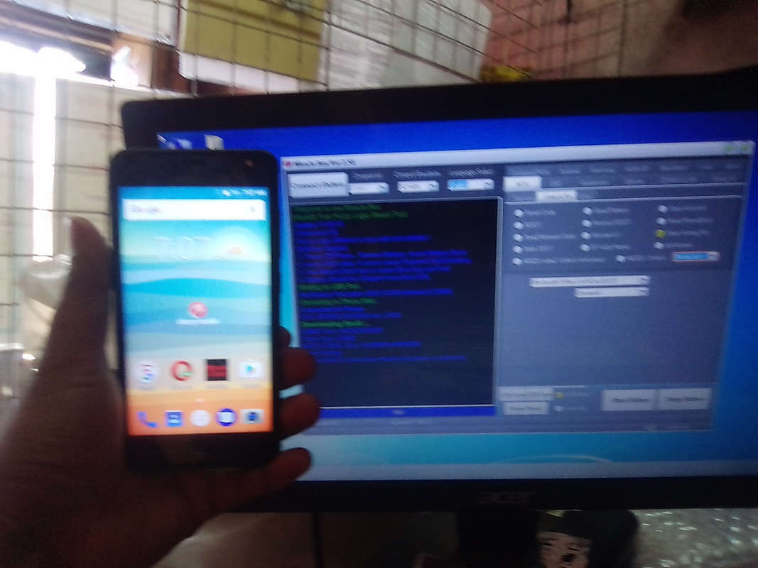

Done napo 4 seconds tangal agad ang FRP at sa case kopo nong e non ko umabot ng 3 minutes bago pumasok sa menu ito napo sya
sana po nakatulong po sa inyo
