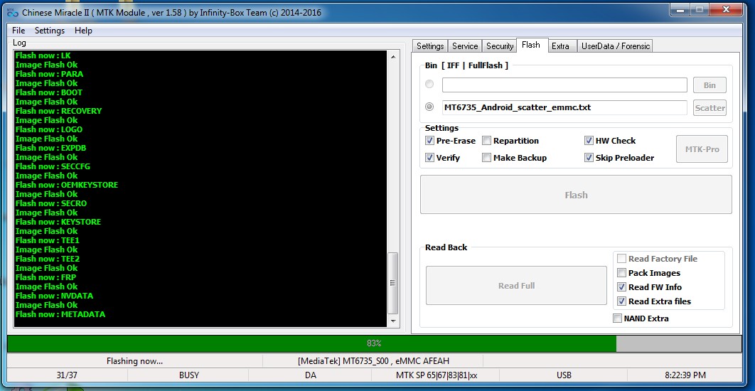

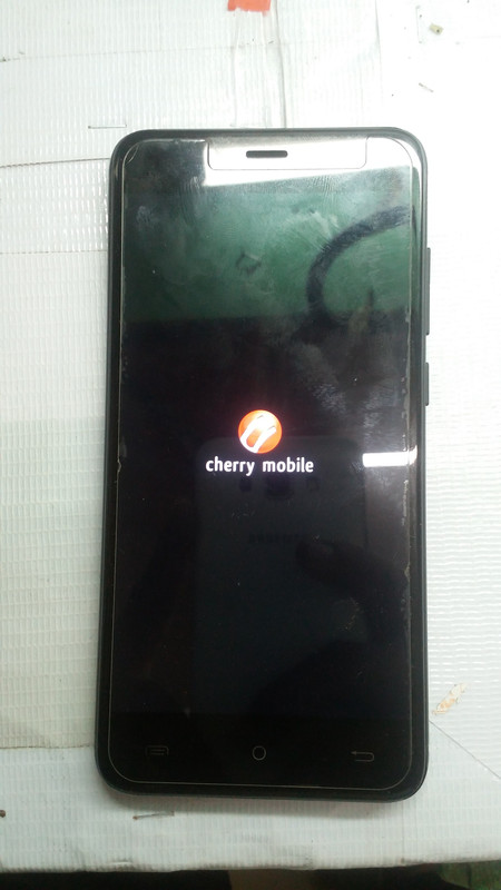

history nang unit ginagamit bigla nalang namatay pg on hang na sa logo
try ko resset sa CM2 at MRT pero hang parin sa logo
Kaya downlod agad ang firmware
http://www.mediafire.com/file/cxaho09yceyv6rq/FLARE+S6+7.0++meloiskey.rar
file free no password

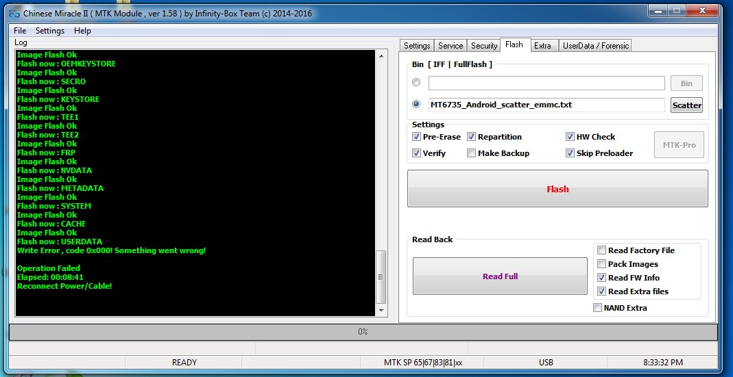

procedure open CM2 uncheck repartition at heck skip preloader at pwede na iflash

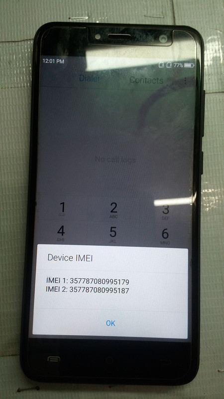

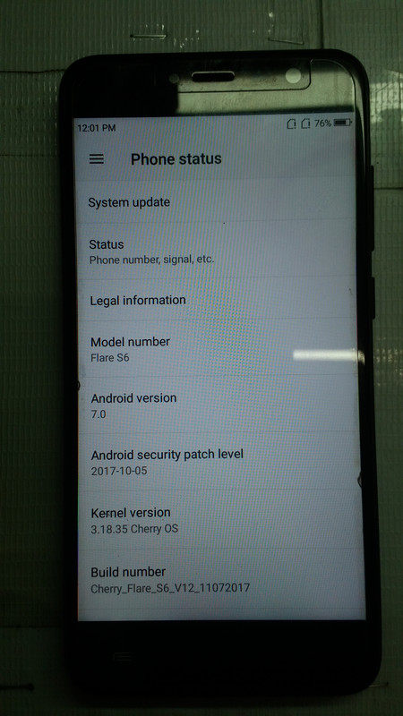

ok lng na may error sa dulo pero buhay ang unit smile na
Done
