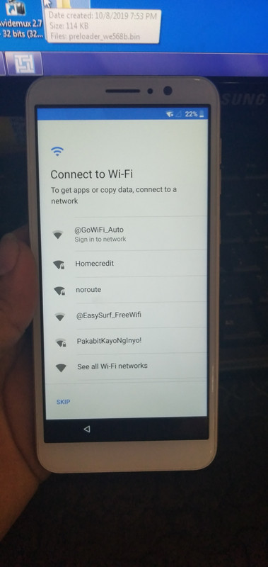

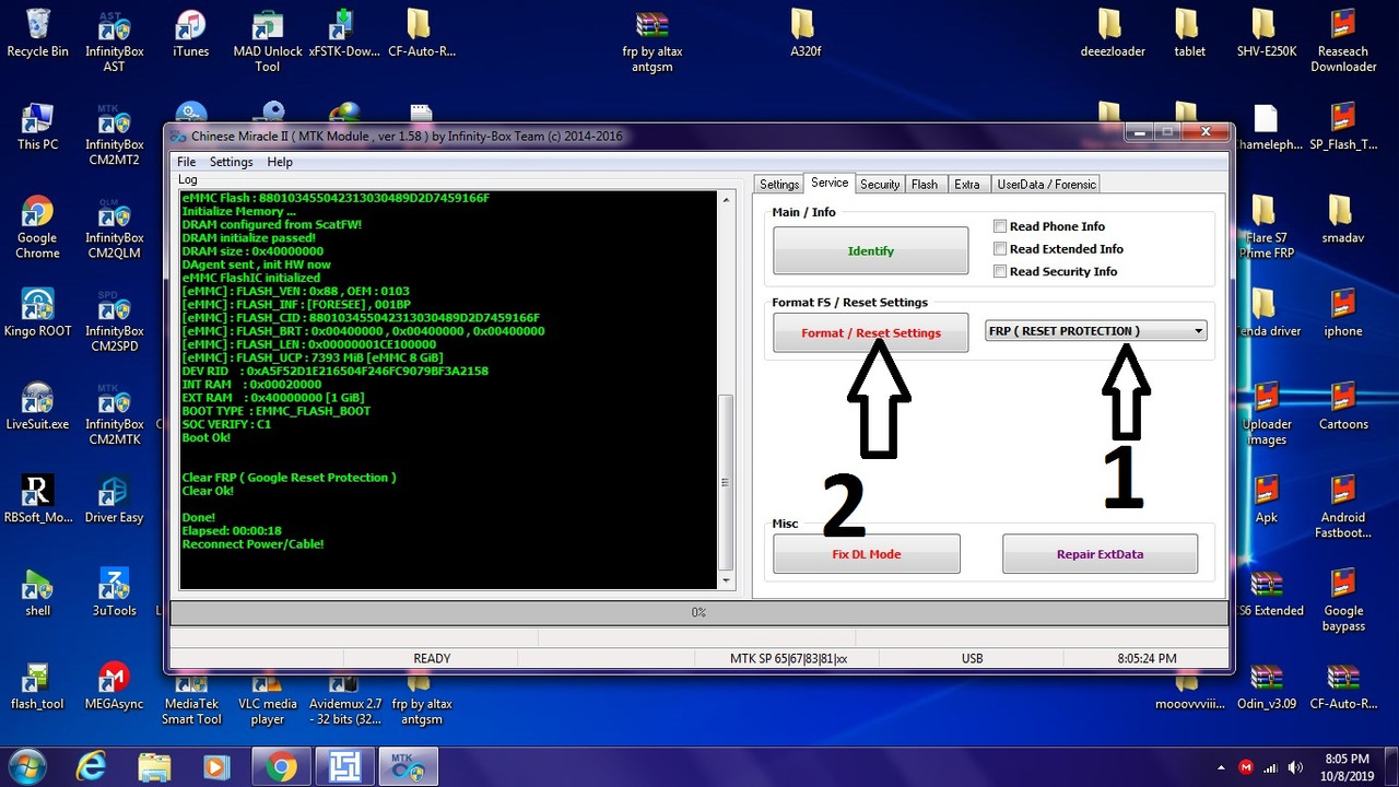

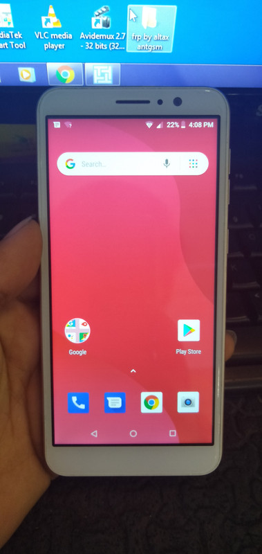

Share ko lang mga lods. try ko sa NCK boot error lage kahit may custom loader. Kaya triny ko naman sa CM2 ganun din kaya ginawa ko nilagay ko ang buong file nya at di naman ako nabigo. ilagay lang yung firmware no need to flash. Sundan lang nasa pictures.
Eto sya nung naka FRP pa
Eto naman yung SS sa CM2
di ko mauplaod file mga boss hina net sana makatulong
Salamat dito TS, fully working, additional info ko lang para sa lahat kasi may ibang procedures or process sa mtk wether flashing or frp or unlocking na di na kailangan ipress and hold ang boot key dahil detected naman sya, pero sa method po na ito para successful need ipress and hold ang boot key which is volume down. Salamat po at sana makadagdag tulong din, pumalpak kasi several tries ko nito sa iba ibang tut nun pala need ipress boot key para success. Salamat ulit TS!!! Good job :)
