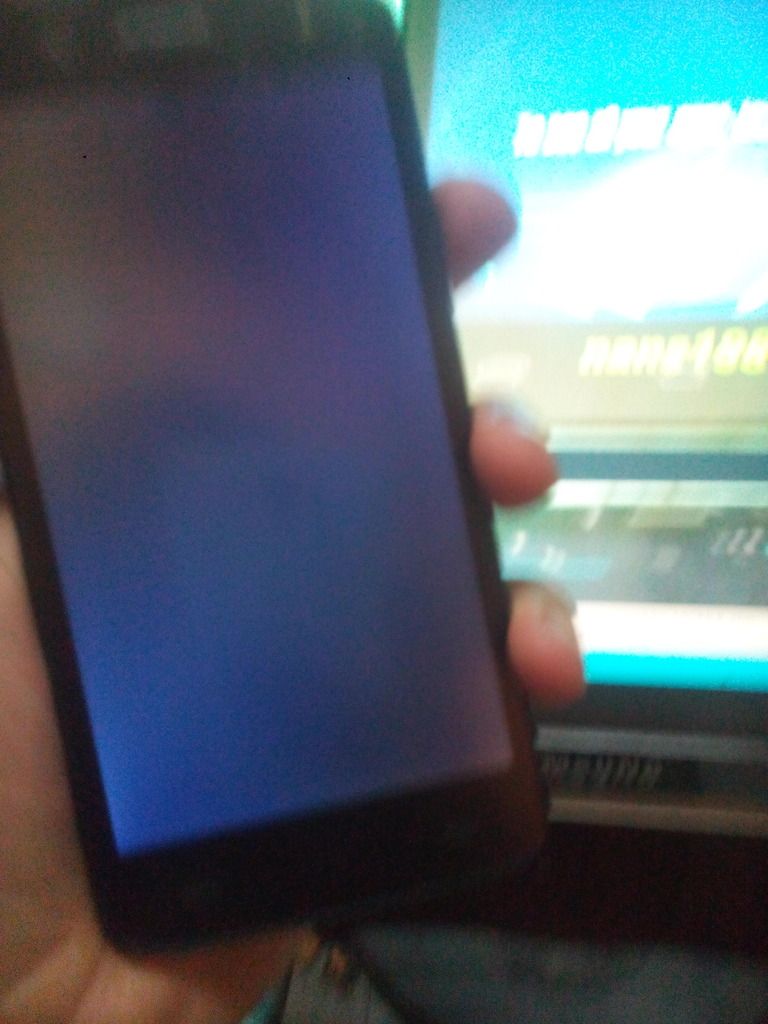

may tanggap po ako hang on logo lang kaya search ako sa group at eto po nakita ko
Micromax_A121_V2_15.05.14_(debrand to CHERRY MOBILE OMEGA ICON LOGO ONLY DEBRAND TO).zip
pero after ku po maflash blue screen nalang po kinabahan na ako mag aabono ako dito sa kali

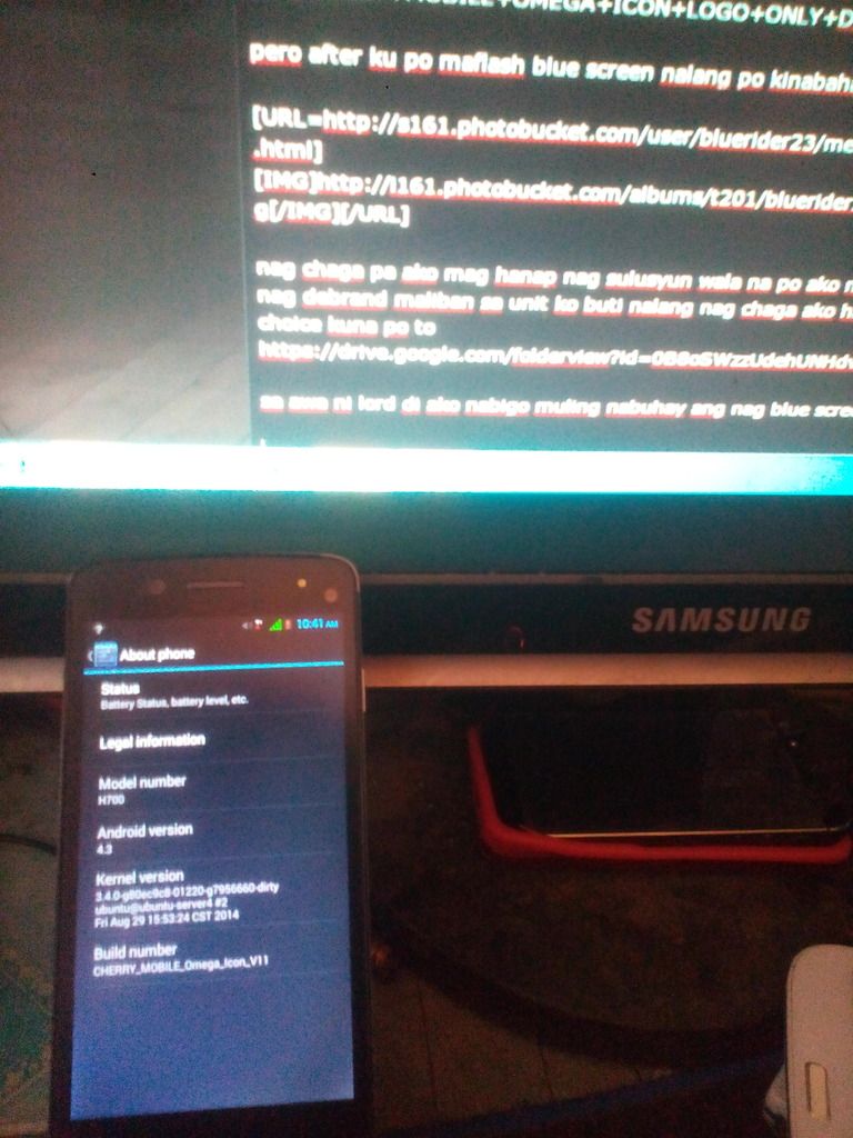

nag chaga pa ako mag hanap nag sulusyun wala na po ako makita puro ok po lahat nang nakita ko nag debrand maliban sa unit ko buti nalang nag chaga ako hanggan makita ku po tong link na to last choice kuna po to
eto po yung link tested sure buhay ang omega icon nyo Omega Icon VII

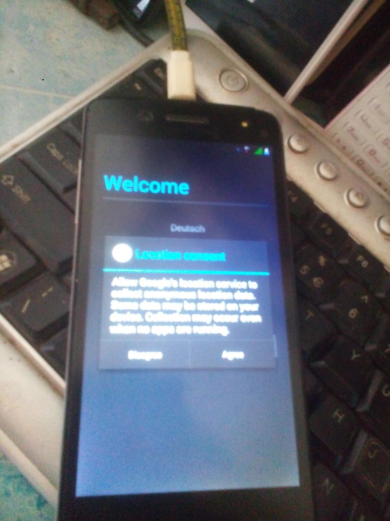

sa awa ni lord di ako nabigo muling nabuhay ang nag blue screen di nako nag abono kumita pa hahah
masubukan nga to boss may ganito din ako na tanggap eh finlash sa kabilang pwesto nagbluescreen... try ko to boss... wala naman cguro to password boss? salamat ng marami
tested boss gawa na... maraming salamat...

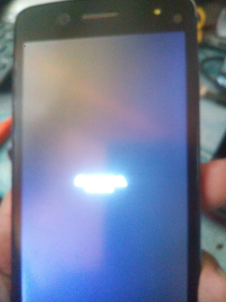

bakit kaya yung sakin okey naman tumutunog kapag ino-ON ko pero wala paring display.. any solution mga boss?
