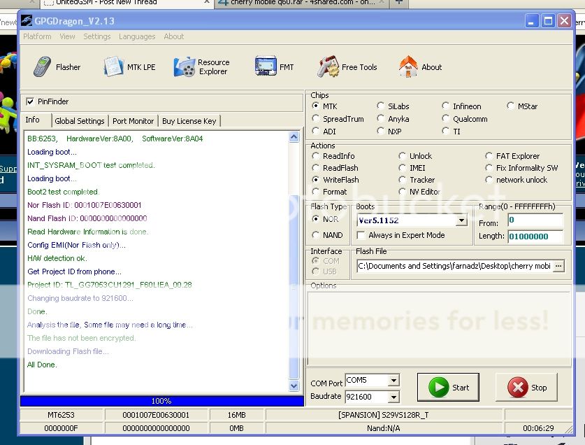

kaya decide na ako na eflash nalang baka sakali mabuhay
Flashing
done flashing... buhay na ang unit pero white screen after Logo

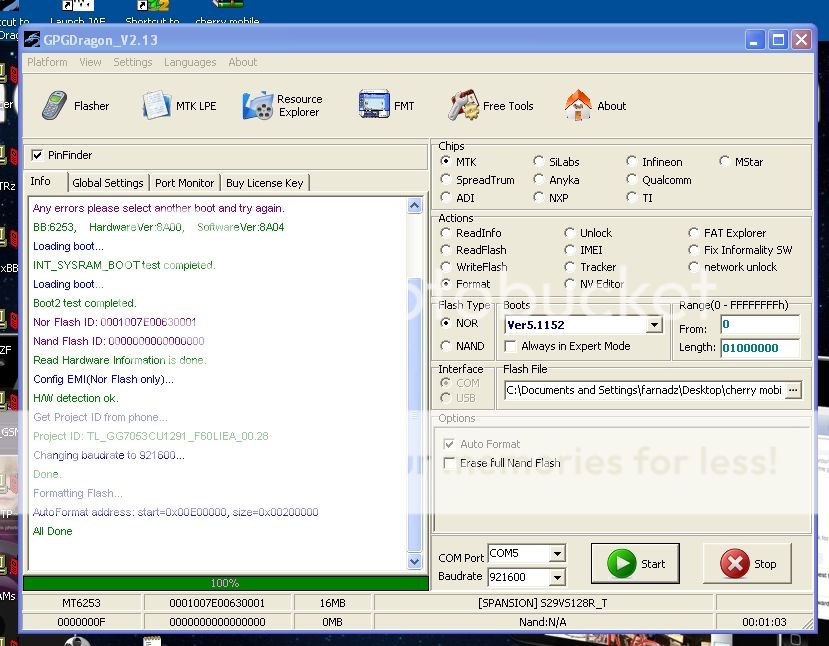

try Format
done format pero ang probz naman is walang signal...

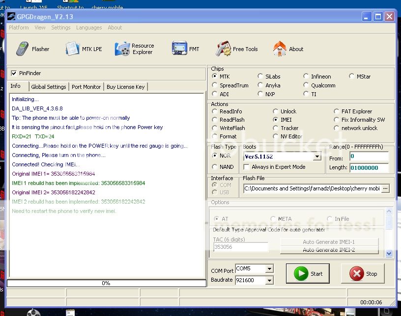

kaya rebuild imei na naman (via at mode kasi failed sa meta)
natapos rin... pero di pa rin perpek kasi tatlo pala sim nito
wala akong box na kaya mag rebuild ng 3 imei..
try ko rebuild sa dragon via tracker (ayaw pumasok...imei not found daw)

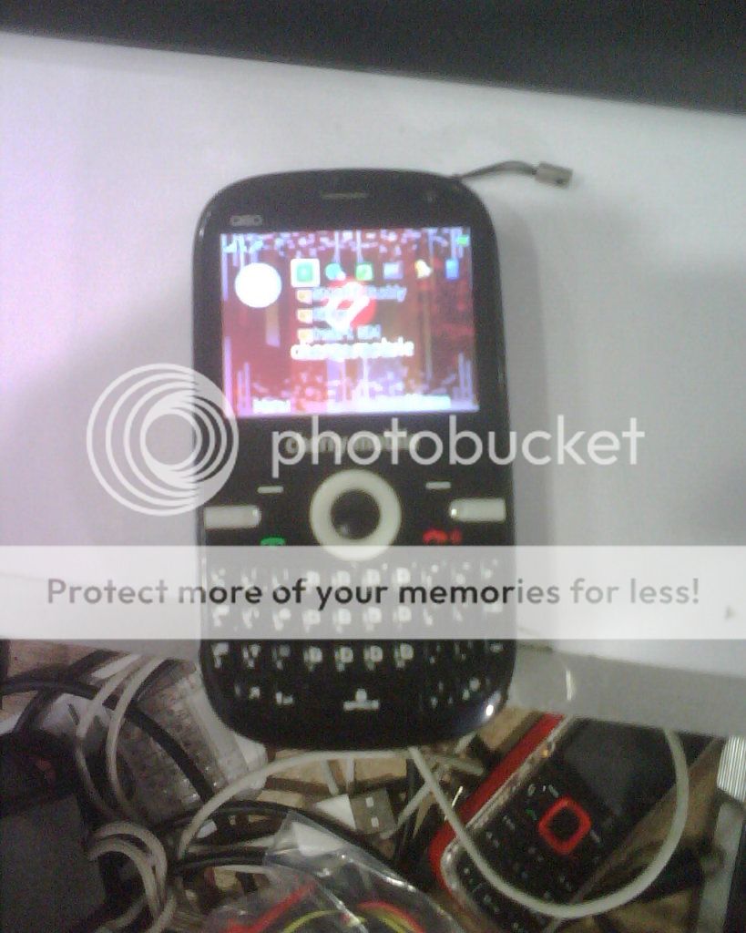

ito finish product
