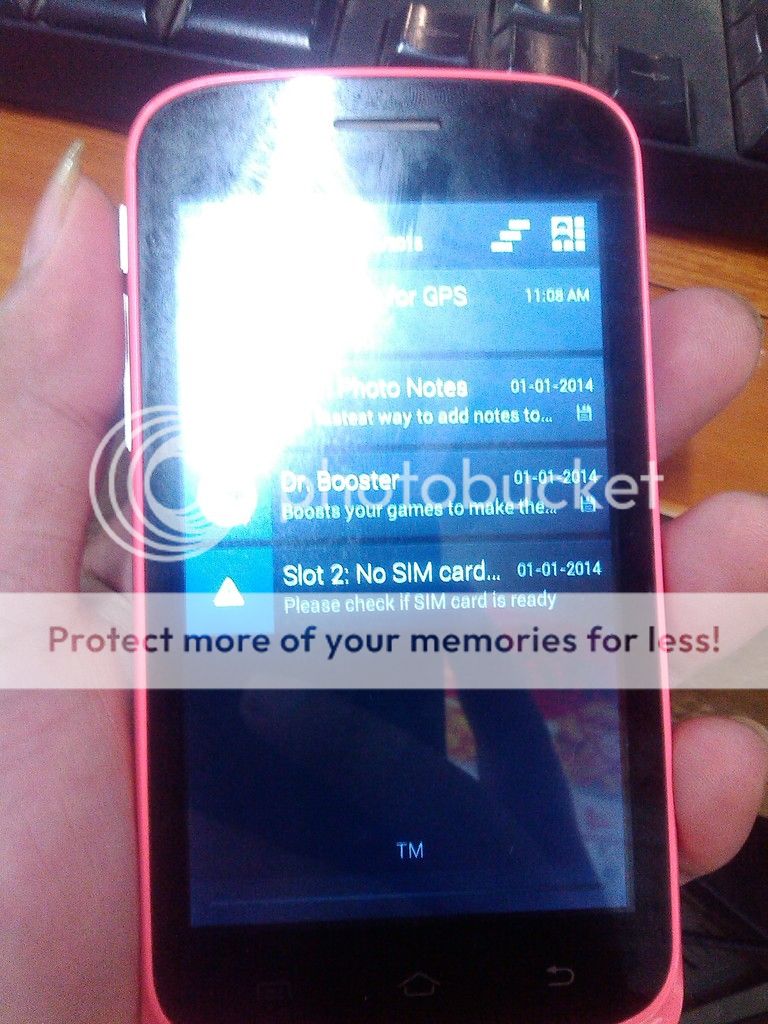

nag hang daw ang unit pina reset po nya sa tech...pero ayun nawalan ng signal ang sim 1 or emergency call....pero ok po sya na talk in txt kaso lang po di mahilig sa tnt..globe at tm lang daw ang gusto nya...
screen test....
screen ....test

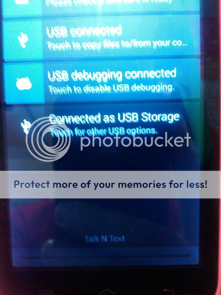

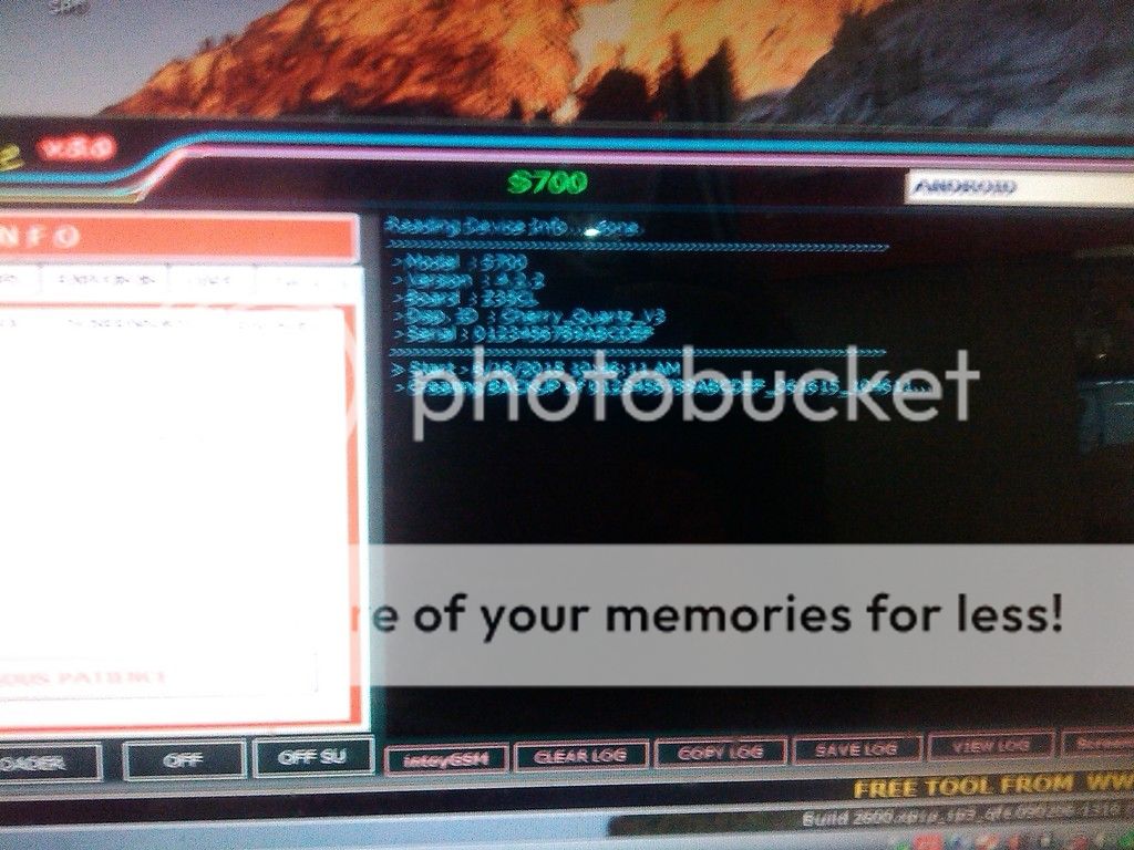

open antsoftware v5 take ANDROID salpak usb cable to cm ang just click READ INFO
Screen ...test
pasinsya na midjo malabo...
ang sunod na ginawa ko i'll go to WIPE DATA And click DO SERVICE JOB
Screen test....
ayun done waiting to restart the phone thin wait a munite
screen test
ayun my tm na sa sim 1...tegnan mabuti slot sim 2: no simcard....
