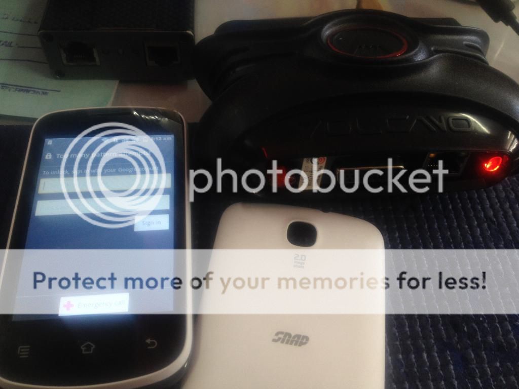

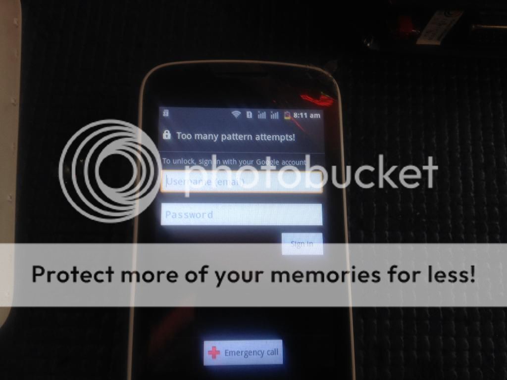

Scrrenshots:
eto na po ung unit...
done na po... sana po makatulong..
