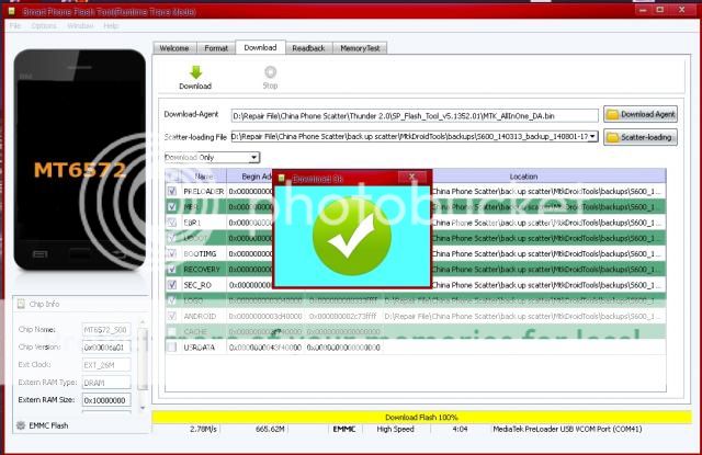

*Usb cable
Procedure
*0pen Sp flash tool
*put stock rom file
*Tick download
*press volume up
*install driver if needed
*done
for reference only

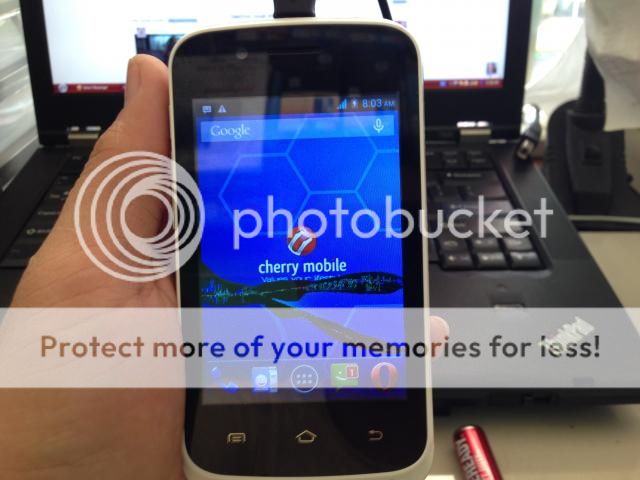

saka na daw palitan ng may ari ang lcd dahil wala pa siyang budget
kinuha ko ang stock rom galing sa good na unit
