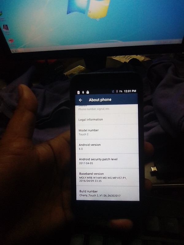

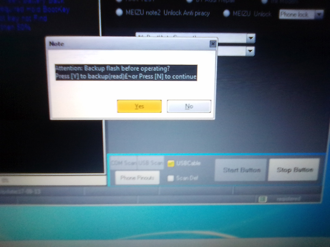

share kolang po gawa ko Cherry Mobile Touch 2 may FRP done sa miracle crack 2.58
ito po ang picture at procedure

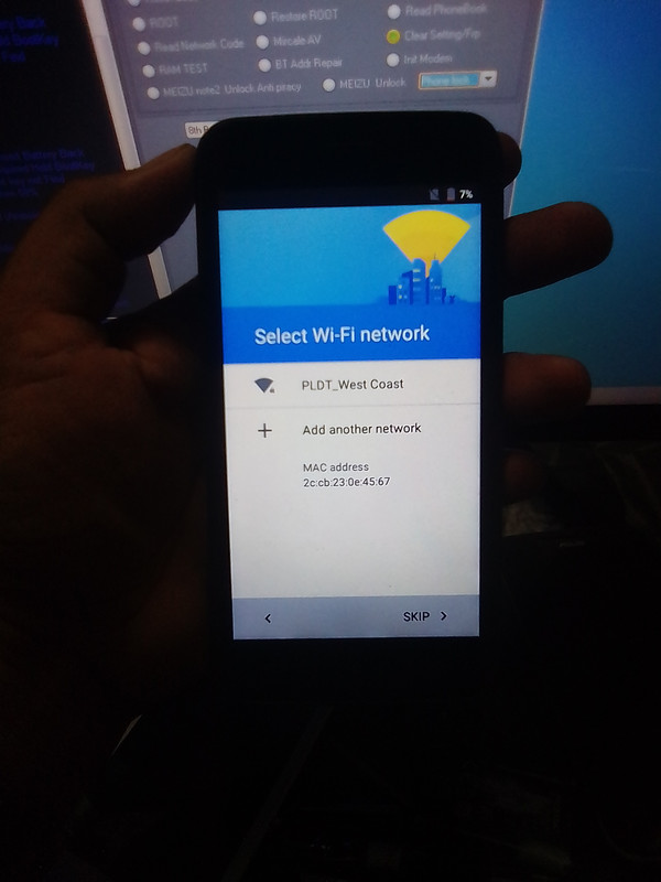

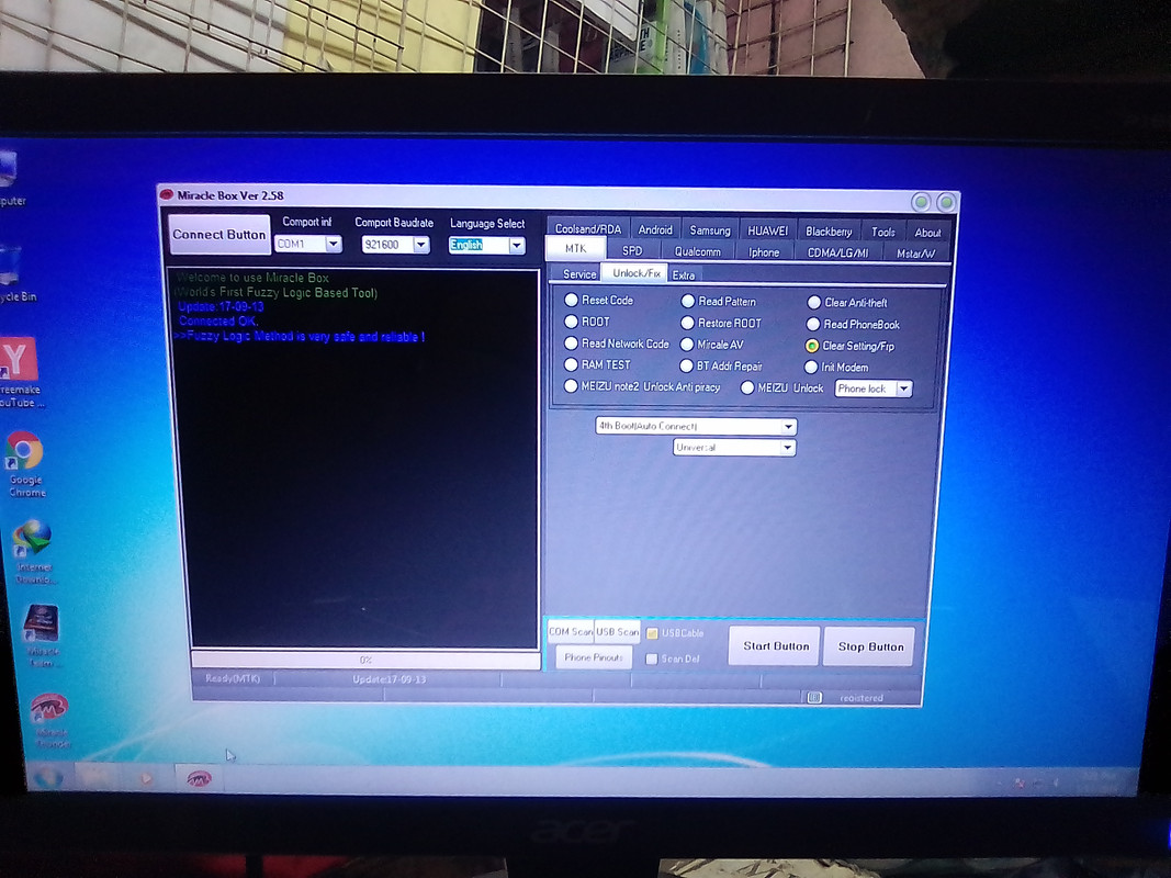

First open miracle crack 2.58 and then go to MTK tapos click UNLOCK/FIX and choose
Clear setting/FRP ito po ang picture Tapos ito ang lalabas make sure i back-up para iwas abuno choose YES sa case ko may tested firmware na ako kaya choose ko no

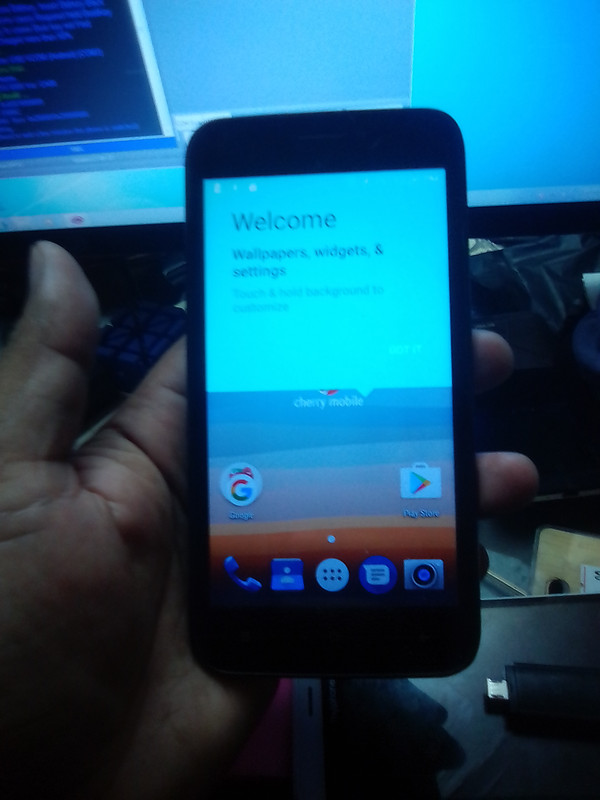

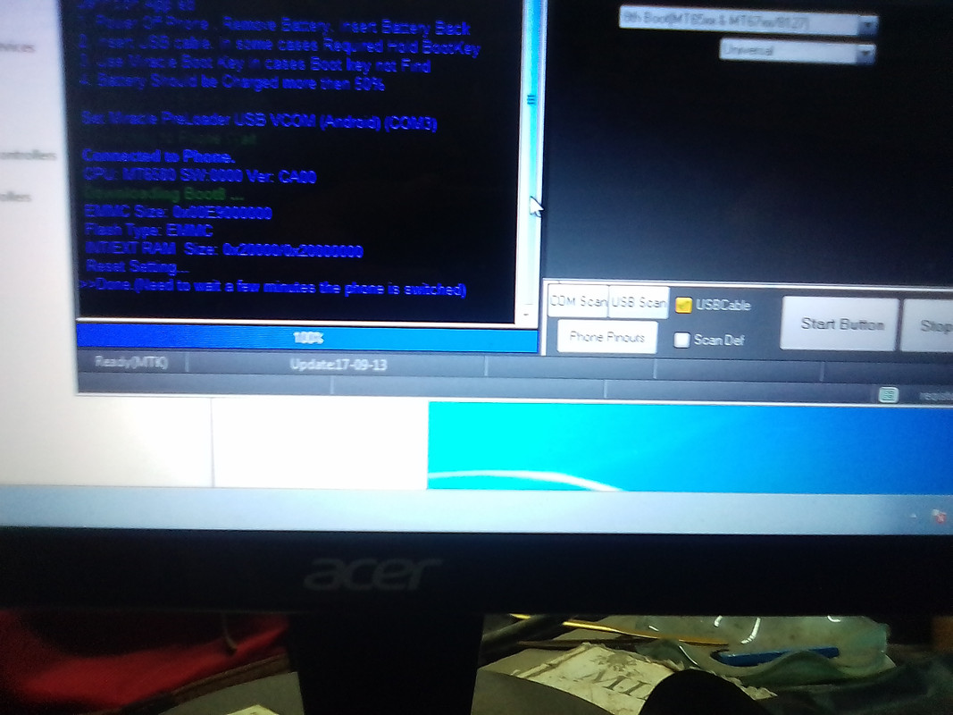

tapos salpak nyo una yong USB Tapos salpak ang Battery ayon detect agad ito po
ang Proof ..... ito po done 100% picture smile napo tayo seconds lang po tapos agad
screen capture freeware

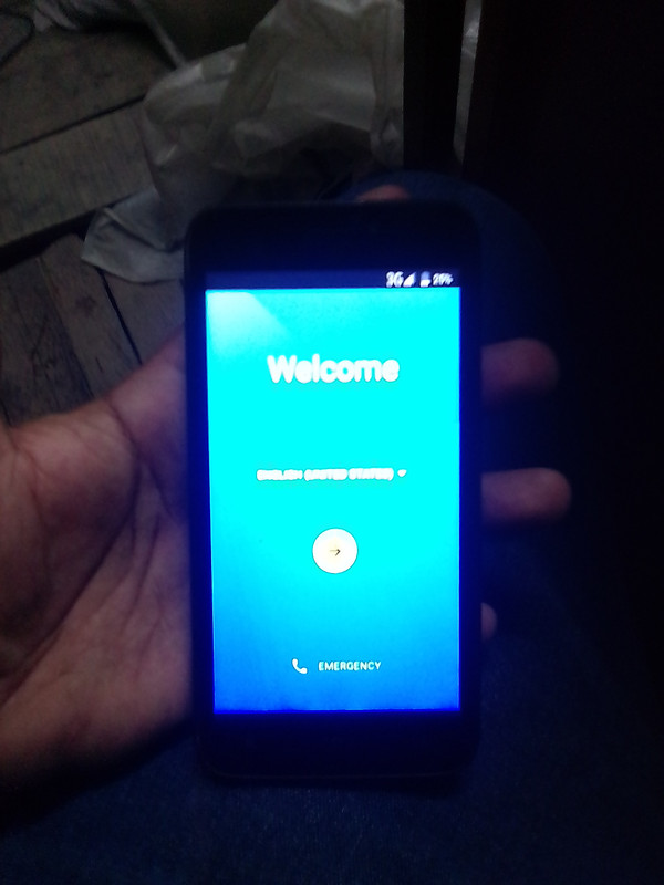

ito po umabot sya ng 3 to 4 minutes bago pumasok sa meno hintayin nyo lang kasi
may cases din na pag umabot na sa 4 minutes wala parin try nyo tang-galin ang battery
tapos pasok ulet sadali lang yan pasok agad sa menu base on my own experience ito napo smile
para always income
thanks sa nag view
