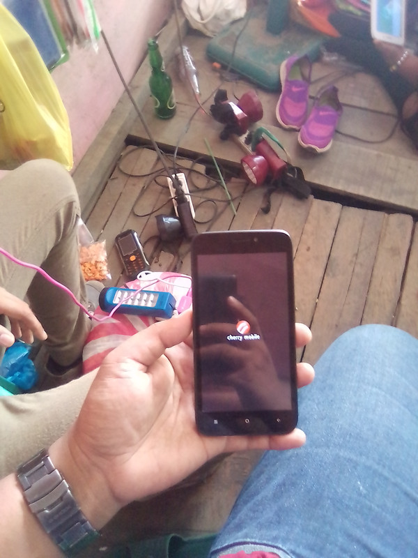

magandang umaga po sa lahat share kolang po gawa ko ngayon Cherry Mobile Touch 2
hang sa cherry logo bigla nalang po daw nag hang kaya hanap ako kay Google ayon

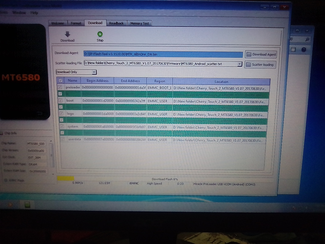

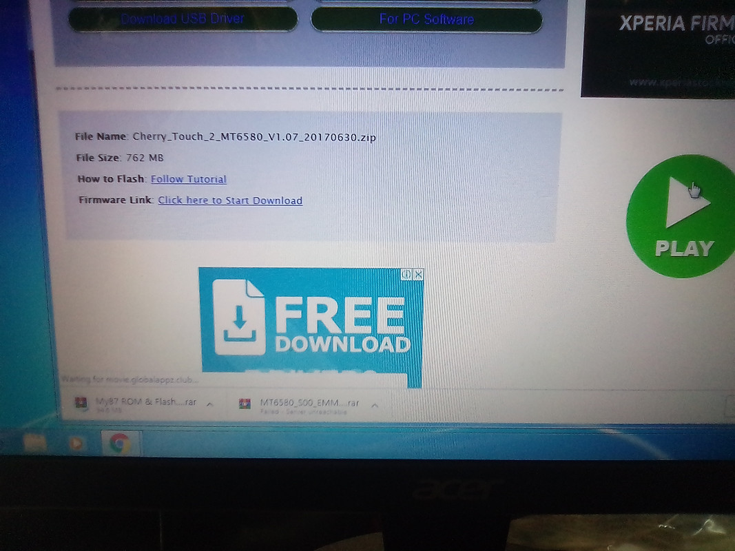

ok napo ... gamit ko po SP FlashTool V5 .1532 ito po ang Link...
http://download1229.mediafire.com/p...r742/Cherry_Touch_2_MT6580_V1.07_20170630.zip
ito po picture
ito po ang hang picture

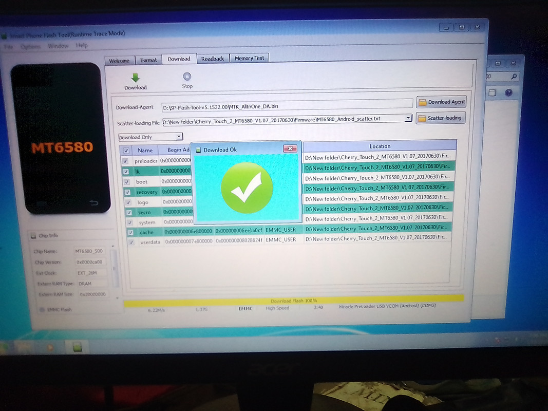

open SP FlashTool download Scatter File,,,, sa akin check ko lahat kasi alam ko na tested ang File ko
kaya check ko lahat ... pero pwede rin tatlo lang check nyo System,,,,Cache,,,,at Userdata para
iwas abuno dipende napo sa inyo ito po ang picture

ito po 100% done

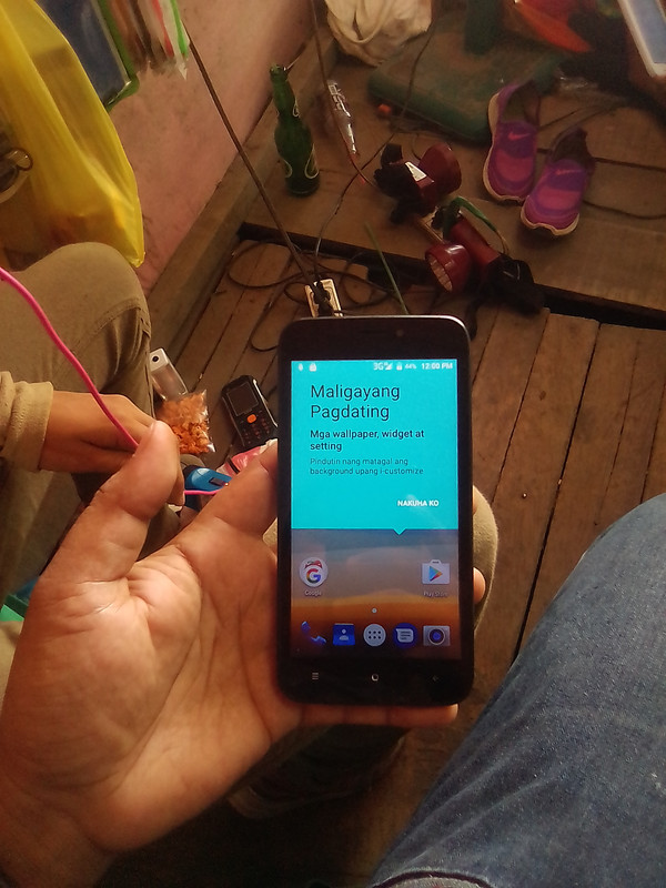

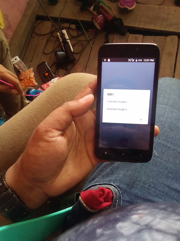

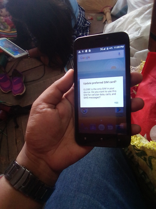

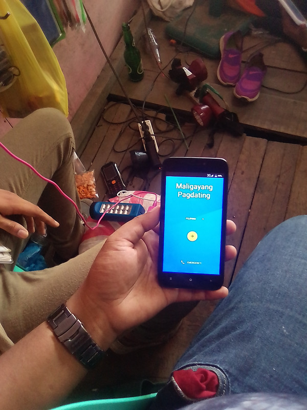

ito napo result ....always be happy para marami customer
sana po makatulong po sa lahat thanks
ito po picture

pic hostopen SP FlashTool download Scatter File,,,, sa akin check ko lahat kasi alam ko na tested ang File ko
anthropologist salary in south africaito po 100% done
