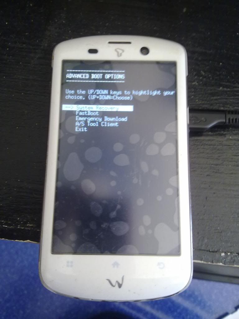

- Hold Volume UP ang DOWN at Power on
- Pag nag vibrate,bitawan ang Volume Down
antayin hanngang makapasok sa Advance Boot Option

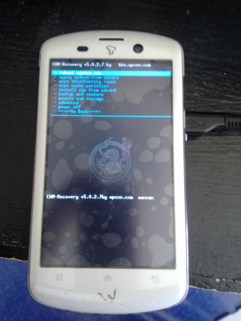

- Ngayon pindutin naman ang Volume up ang down ng magkasanay ng isang sigundo
para makapasok sa Recovery Mode
- select wipe data/Factory set
- select reboot system now
done!
done!
