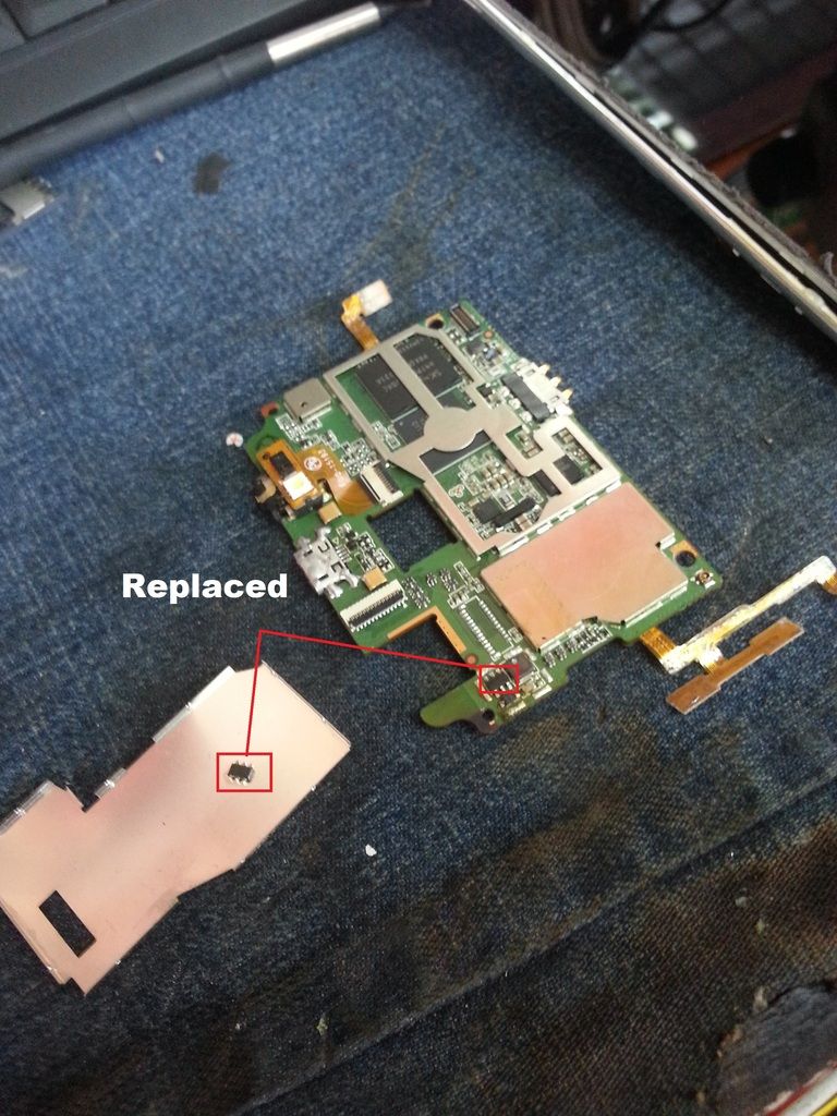

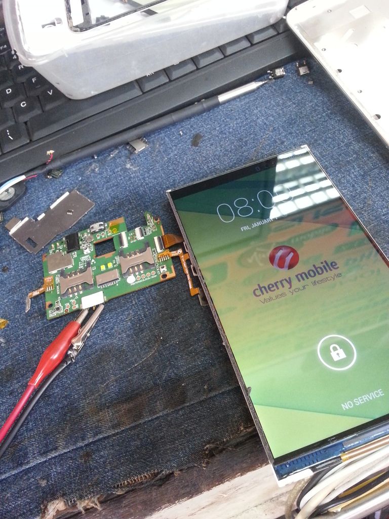

Problem
Grounded pag nilalagay ang LCD
History
nabasa daw tapos nung ion ayaw na
Action Taken
clean first
then check ko lcd ok naman
try ko replaced un light ic ok na
thanks for viewing..

opo sir gumamit ako tester para malaman kung grounded
then pag inalis ko lcd pag test ko di na sya grounded pag binalik ko lcd
grounded ulit :D since water damage po ang unit na nirerepair ko nag focus ako sa connection
ng lcd papunta sa connector kadalasan kasi sa ganyang case
nag short sa backlight so ung part na replace ko eh light ic need tlaga
replaced kadalasan un ganyan eh sa s5360/s5300 na samsung so nag base lang po ako
sa experience ko sir
