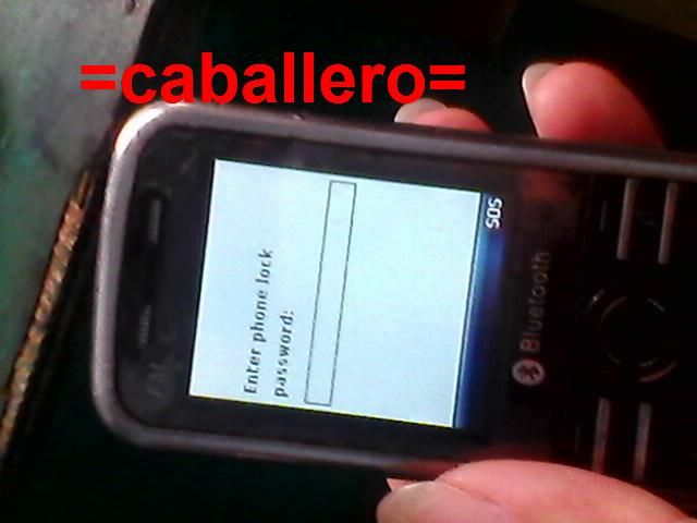

goodmorning po share lang ito gawa ko china L400 naka input password nakuha sa readcode kay dragon.

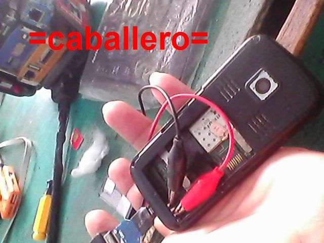

step1
connect unit to click mtk and back up first.

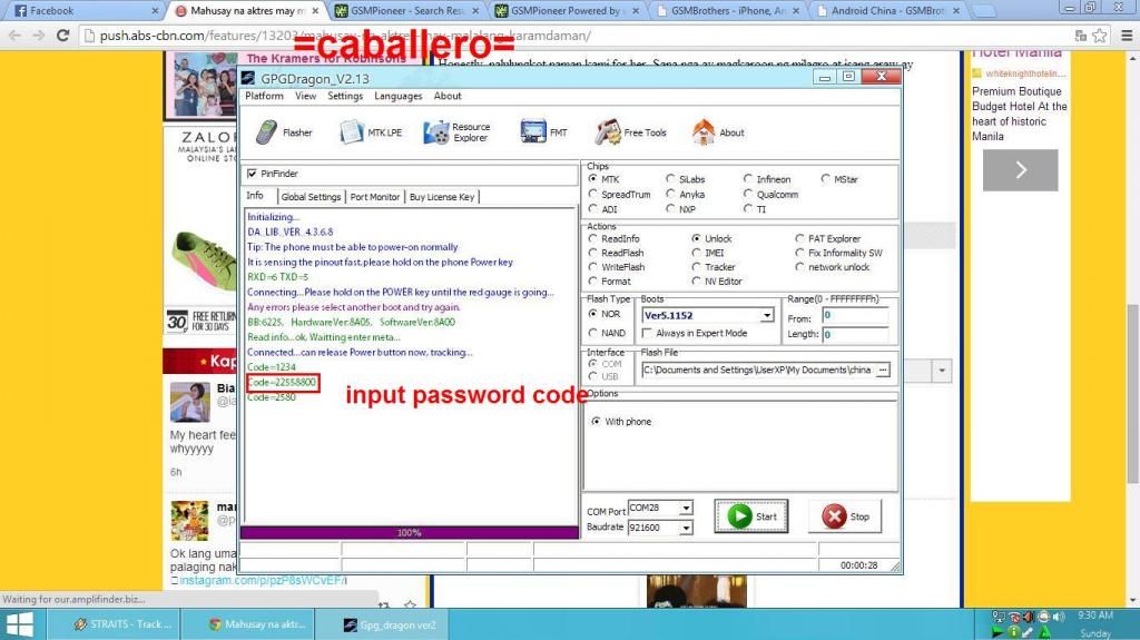

step2
check unlock and hit the start at saka makikita ninyo yang naka box na read yan ang code na inilagay nang may ari.

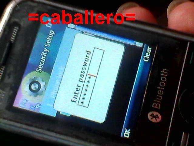

type code

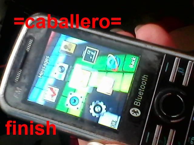

ito na po finish,
note dapat e off yung input password para pag on ay di na kailangan magtype nang code.
