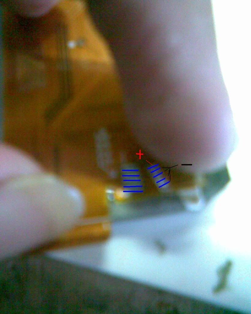

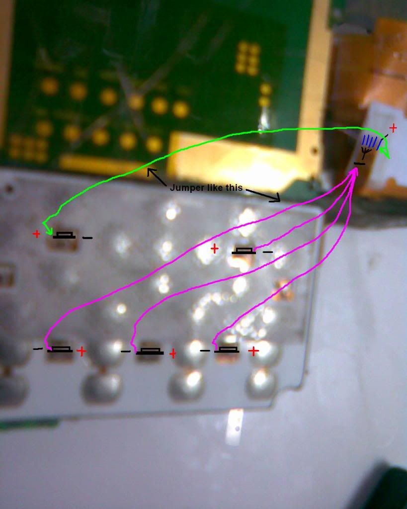

trace ko kung saan ang (+) positive and negative (-) sa backlight nang lcd

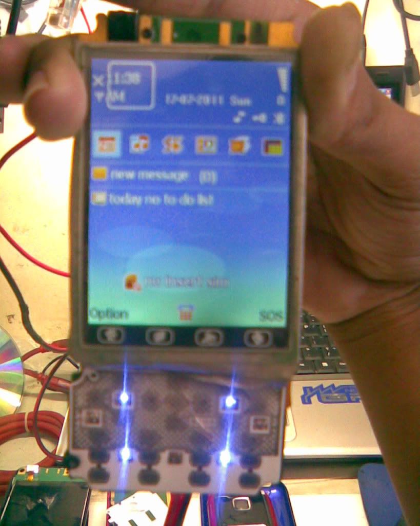

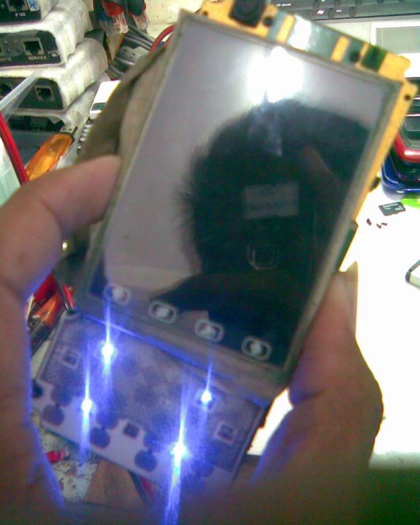

at duon sa (+) positive nang lcd,jumper ko sa (+) positive sa keypad led...
din yung 4 na (-) negative duon ko naman jumper isa-isa sa (-) negative nang keypad led..

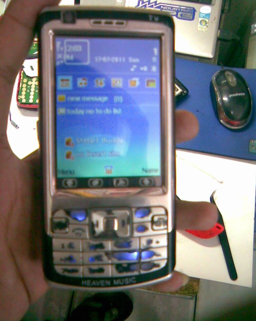

like this pics...(sensya kung malabo ang kuha ko..)
done
