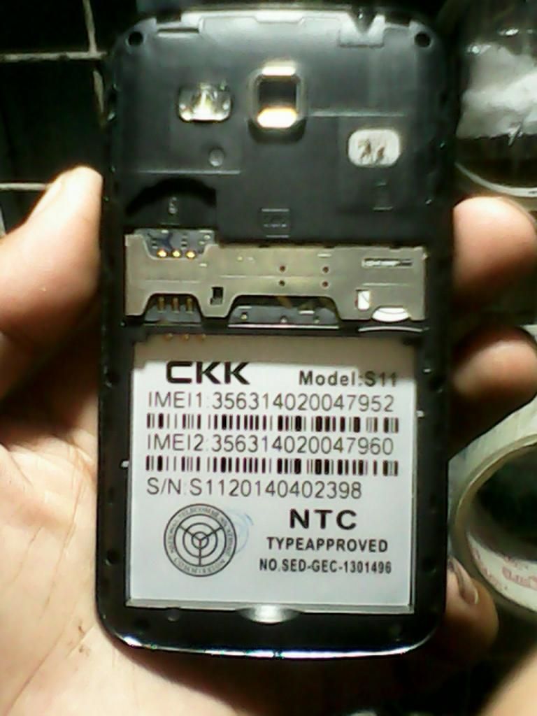

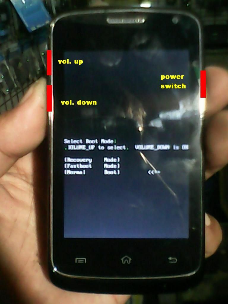

share ko lang po ang nagawa ko pong unit na
CKK S11 pattern.. ala kasi akong makuha sa tahanan
at sa google kaya medyo hula hula at kapa kapa
ng malikot kong daliri para magkapera..:D
ito po un
procedure:
sundan nalang po ang larawan

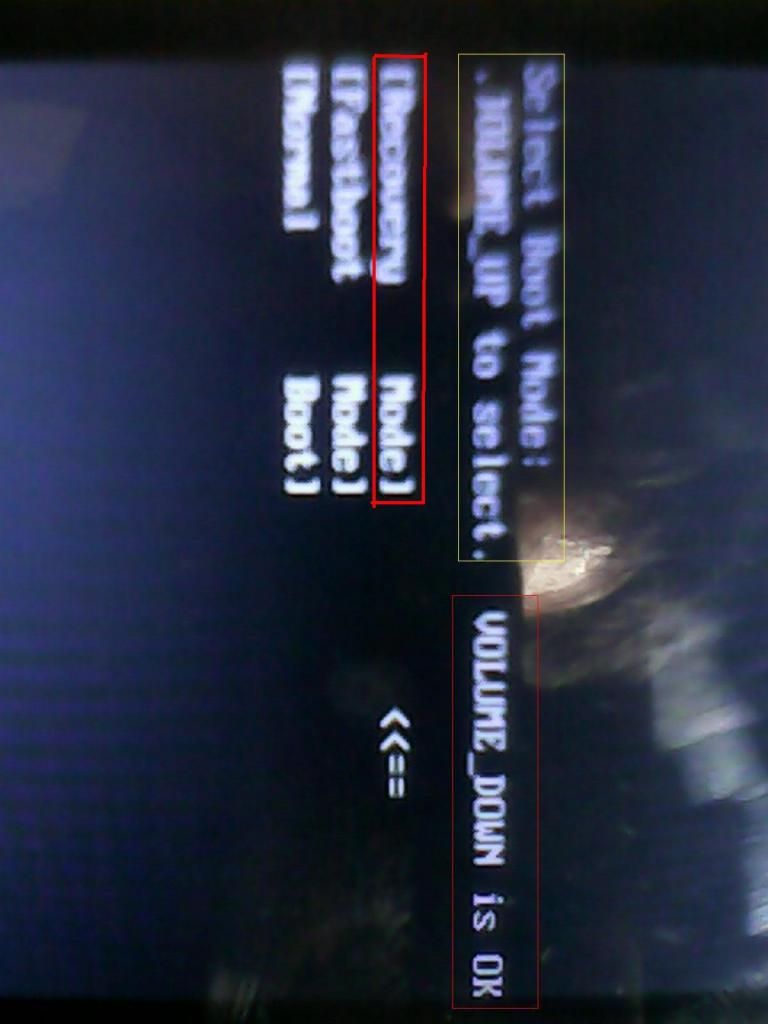

power on at pag nag-virate bitawan ang power at hold ang volume down
lalabas na po si reco very
use volume up to select recovery mode then volume down to ok

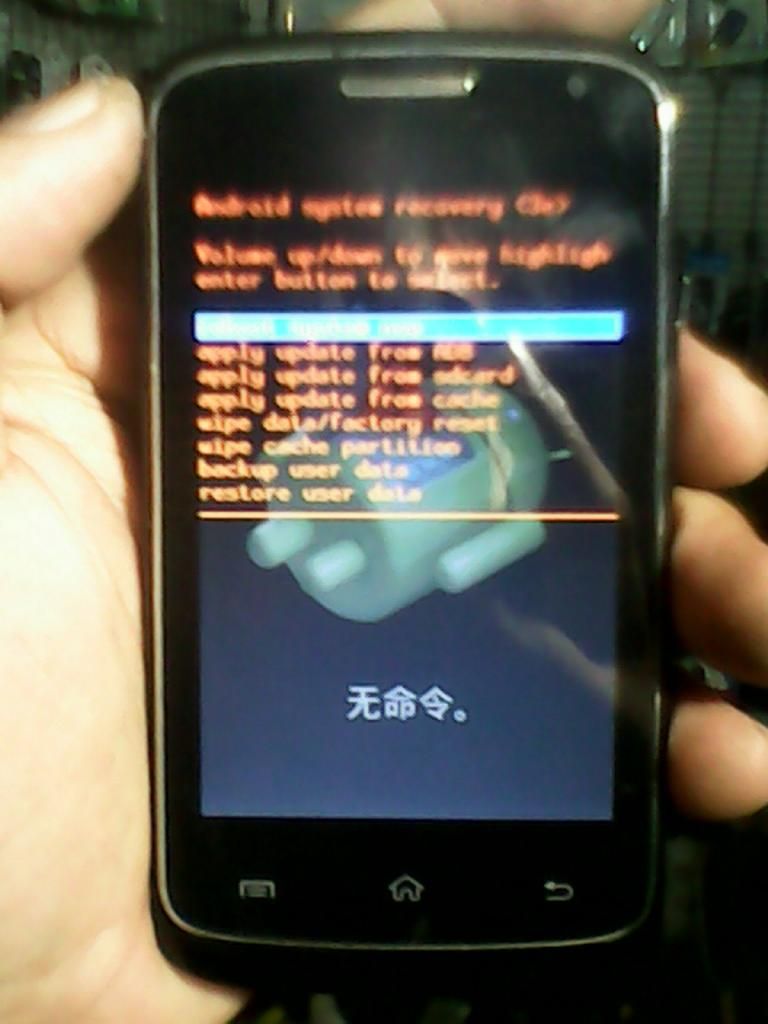

lalabas po ung robot
lalabas napo ito.. press volume up para lumabas ang susunod

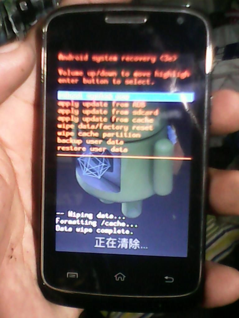

use volume down to select wipe data factory reset. volume up to ok

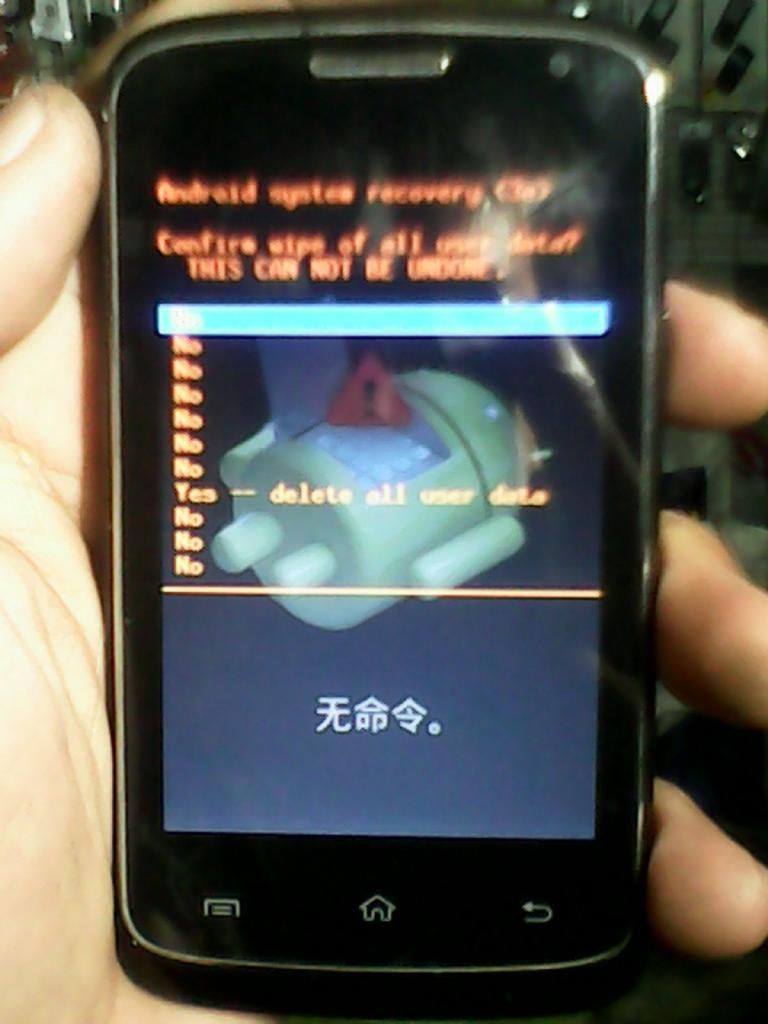

use volume down to select delete all user data. volume up to ok

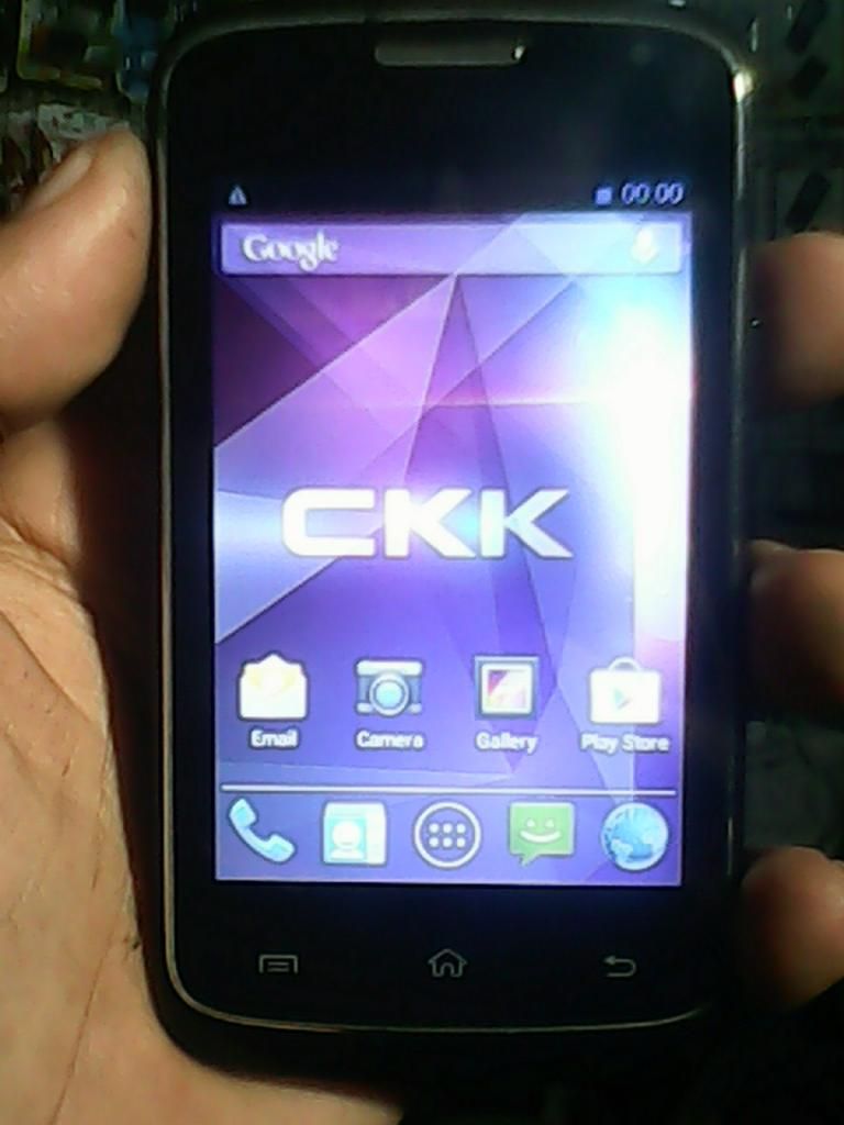

use volume up to reboot
complete na ang restore
ito na ang finish line
