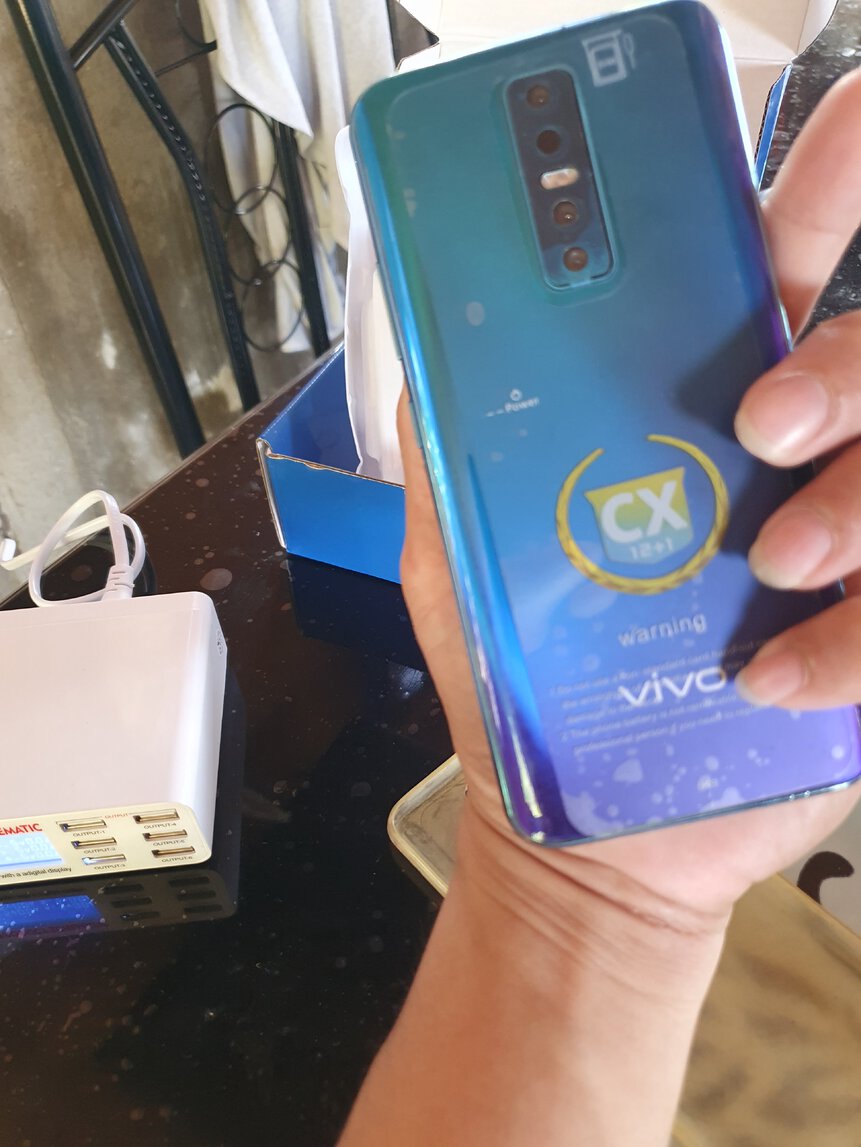

mtk anu idol
need info ng clone na yaan..
pabasa mo po idol sa cm2
at more info idol f anu po ba history ng phone na yaan salamat
