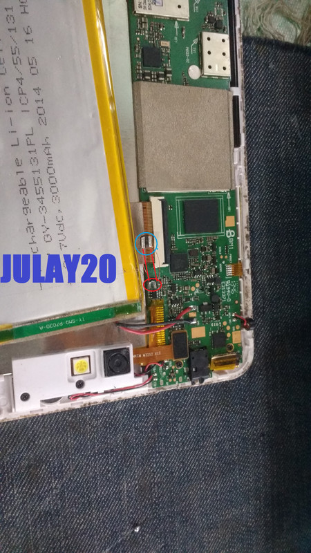

post ko lang mga boss dinala ng tumer sa akin oma andar pero walang ila akala ko lcd nong binaklas ko my ok namn lcd yun ngalang wala ilaw kaya hinanap ko bakal potol lang pero na kita ko na sonog yung light coil

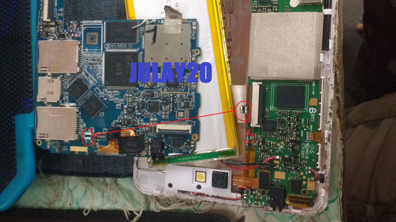

nya kaya nag hanap ako meron namn sa mga board na naka tambak sa shop nag hanap ako ng light coil
ito ginawa ko tignan mo sa pic :D

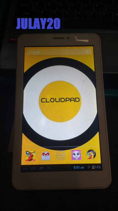

done na sya :D
