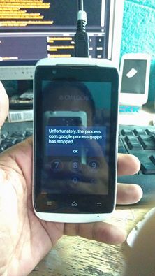

patulong naman sa inyo kung sino po naka incounter ng ganitong status ng Cherry Mobile Amber 2..
Model: Cherry Mobile Amber 2
status : monkey virus/auto shutdown/hang up din
ilang firmware na ginamit ko SPFT,pati box ginamitan ko na nanghiram pa ako sa kaibigan ko ng kanyang volcano box v3.0.9 wala parin,mag done flashing naman cya pero ganun parin stay parin sa program nya ayaw po mag change program po itong phone na ito:
sana matulungan nyo ako,first time ko kasi nag lash ng phone balik uli sa program nya..

e try mo muna e root boss tapos kung may cm2 ka duon mo scan...meron kc ako na encounter na mga unit ayaw matanggal yung virus after ma root saka scan ulit sa CM2 tanggal ang unggoy...

nkaincounter nq ng ganyan sir,matigas tlg yan,,kahit try m iformat s SPFT tapos wag m iflash at buhayin m buhay prin ang unit:D

tanung ko lang sirnasubukan mo na bang eformat all + download?kung hindi pa try mo uli sir.
oo sir ginwa ko na yan maraming firmware na sinubukan ko ganun pari ayaw mabura yong program nya..

i Think hindi rin kaya ng CM2 yan sir..Try mo Memory Test sa SP Flash tool tapos Check mo kung anu error.
sa tingin ko sir.EMMC sa tama nyan..

ni reheat ko na ang emmc pero ganun pa rin .kya rto ko na xa..
emmc na ang tama nyan boss.
changeboard na tlga solution jan.

reheat ko na din ganun parin program
ang solution nito sauli nalang sa may ari para walang problema,,lahat na ginamit na namin grabe to ngayon ko lang na incounter tong ganitong status.

same prob din sakin boss cm amber 2, flash ko na ilang beses ganun pa din.. di naflash yung old system kahit na pasok sa spft
boss patry dn ng firmware mu sana maging ok.. napasin ko boss yung firm version nung akin iba sa firmware version nung ni post nyu boss eto bo version ng firmware ko Cherry_Amber2_V5_140529
try mo program kahit ilan fw ganun pa rin..format mo sa spt pag tapos power on mo mag on unit =)),pag program mo kahalahati na hugutin mo usb pag nag on ibig sabihin na lock ng virus ung emmc... :) :)
sna may mahanap tayo sulution dyan pang tanggal ng lock ng virus...ilan beses na rin kc aq nka incounter nyan lagi rto :)
