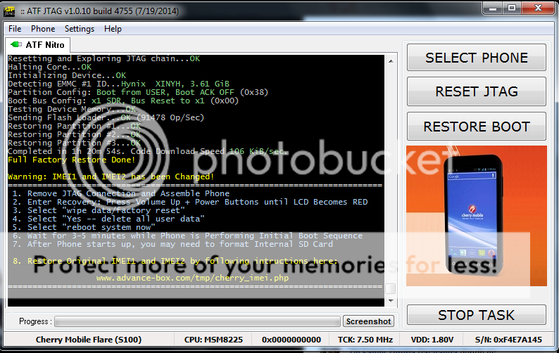

Action Taken : Try sa QUALFAST kaso di madetec sa software... so diretso na agad sa JTAG habang ok pa ang EMMC.

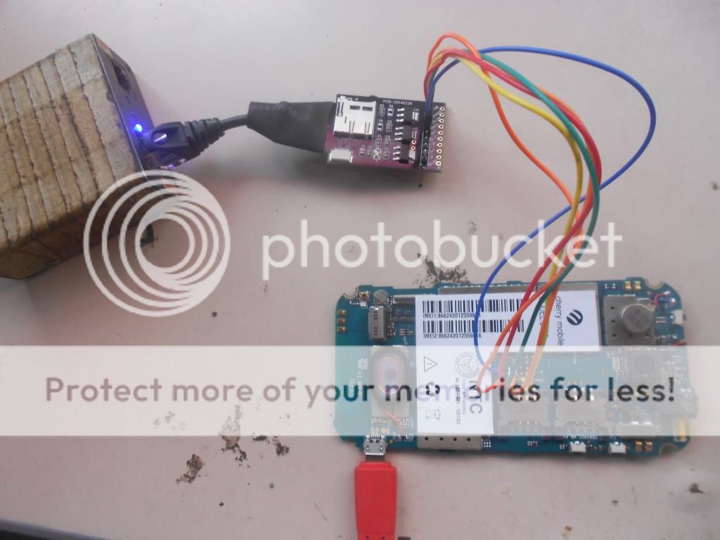

i-Connect na lahat ng kailangan wire... (gamit ko Atf 5 in 1 Jtag cable)
SS from ATF

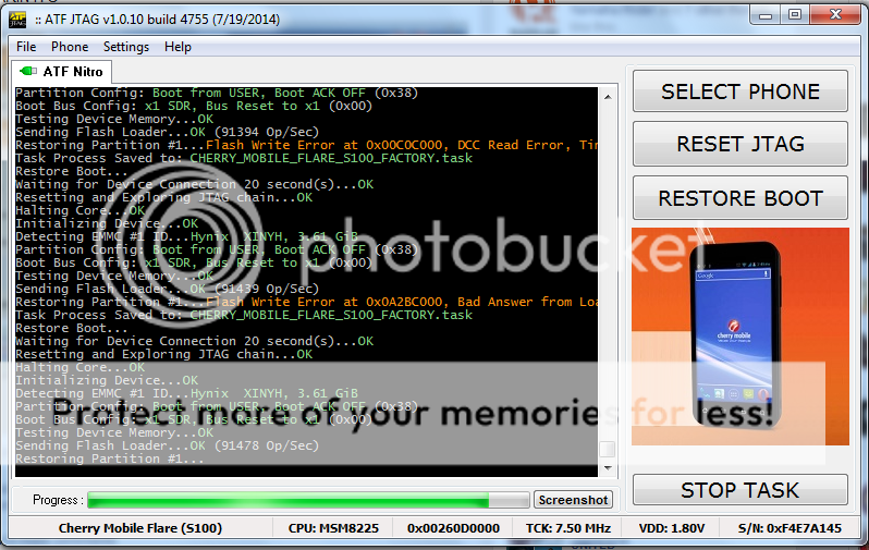

Siguraduhin OK ang koneksyon dahil napakabilis bumitaw nito.
After 1 HOUR dahil hindi stable ang koneksyon ko...

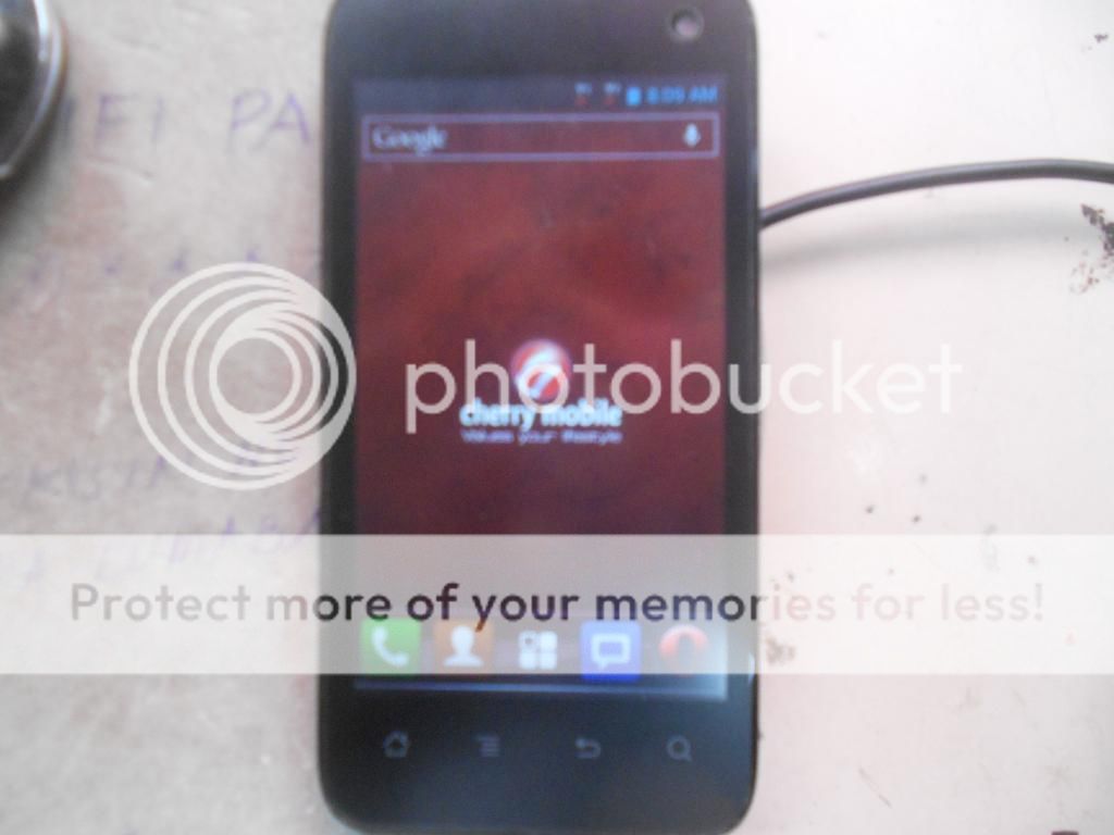

Assemble ang UNIT at i-test..
IMEI is good, no need to rebuild.
