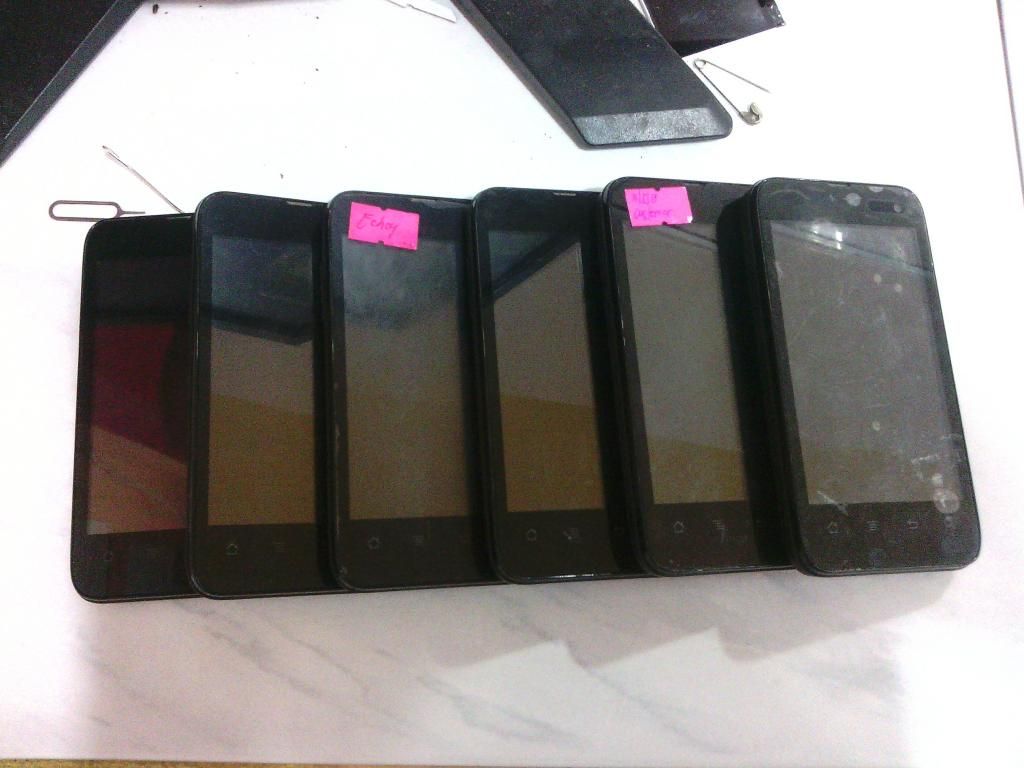

meron ako na tanggap anim na CM FLARE lahat hindi mag power sabi ng mga may ari bigla lng daw namatay kaya try ko JTAG using ATF NITRO jtag activated kakabili ko lang...pero lahat hindi nag success then the same result lahat...kaya ako na gulohan kung bakit kahit isa hindi nag success please help me... #:-S
ito ang result sa jtag ko sa atf the same lahat....

flashwrite error means blocked damage
in englis palitan mo EMMC =))

problema wala akong z3x jtag...kaya ba ang flare sa riff?yan lng ang meron ko...
malabo magawa yan sa jtag boss karamihan kc pag Cherry Mobile flare S100 kung namatay man bigla, damage na agad nyan EMMC, nkailang tanggap na ako nyan,
ang possible lng jan na magawa ung mga namatay mali ung procedure nila sa root kaya sa pag update,,
oo nga emmc cguro nito...unkown emmc sa atf jtag log...
