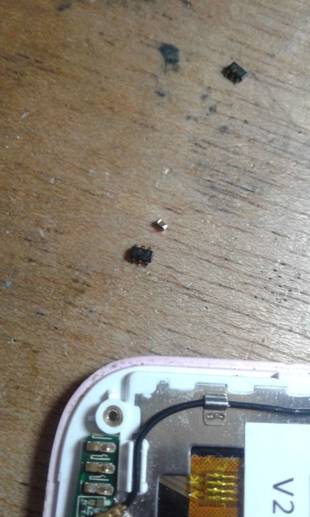

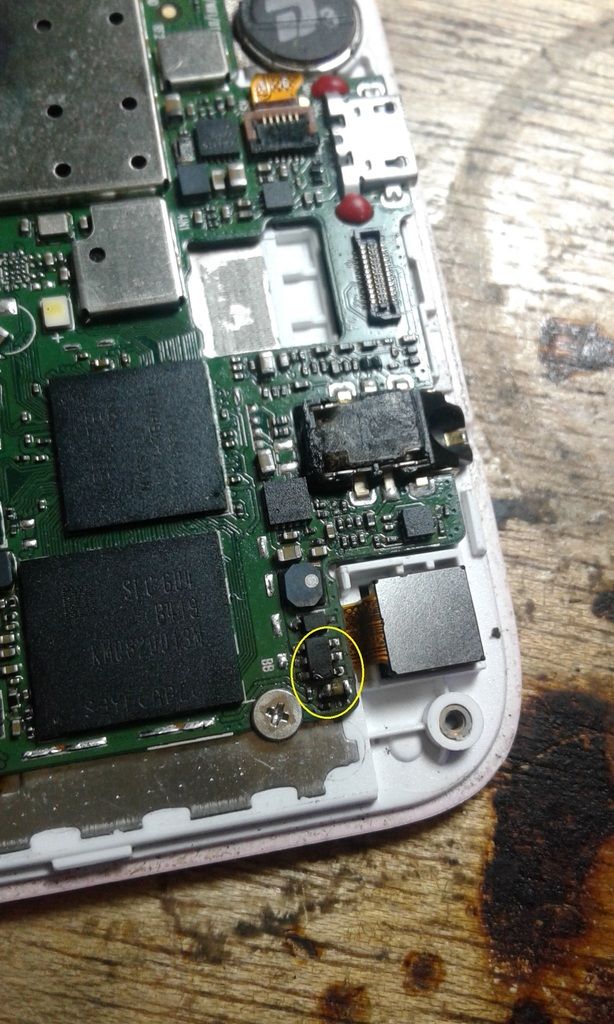

bago simulan baklasin tester muna, base sa reading shorted ang unit.
so disassemble ko na ang unit at isa-isang sinilip bawat component. di ko na nakunan yang salarin bago ko palitan. already replaced na po yang nasa pics.
yang may bilog napansin ko yong cap na coroded, try ko tanggalin at tester ko ulit grounded pdn pero mababa na ang reading, try ko power on gamit ang RPS mag on pero patay din agad.
try ko naman tanggalin ang katabing pyesa ng cap, tester ulit ayon nawala ang grounded.

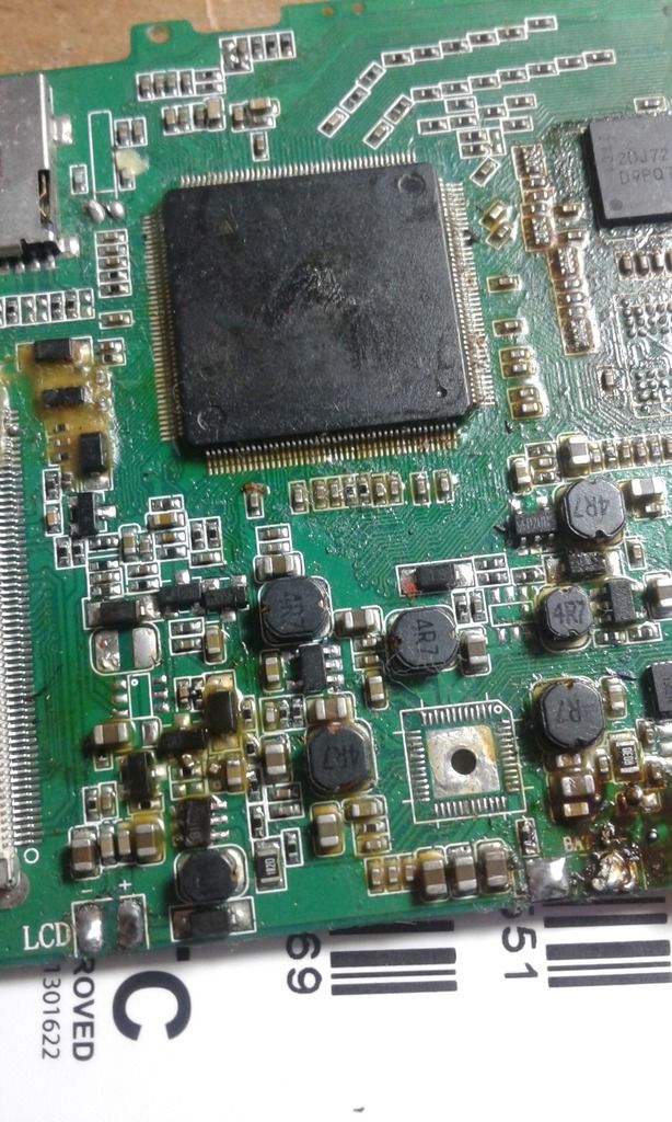

dito po ako kumuha ng pamalit sa A13 board.
