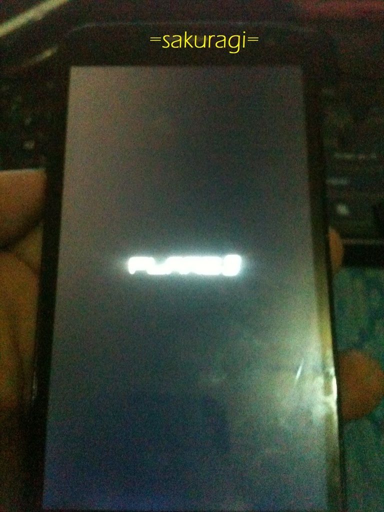

Problem
Restarting
Action Taken

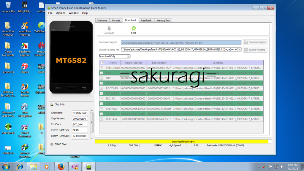

Reflash using different Firmware
but after flashing different firmware
same problem "still restarting

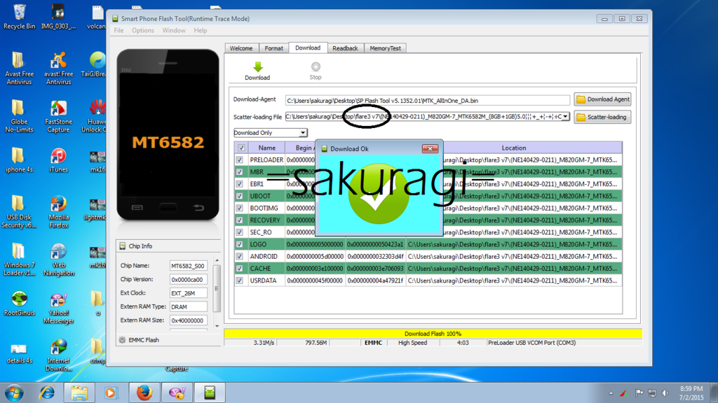

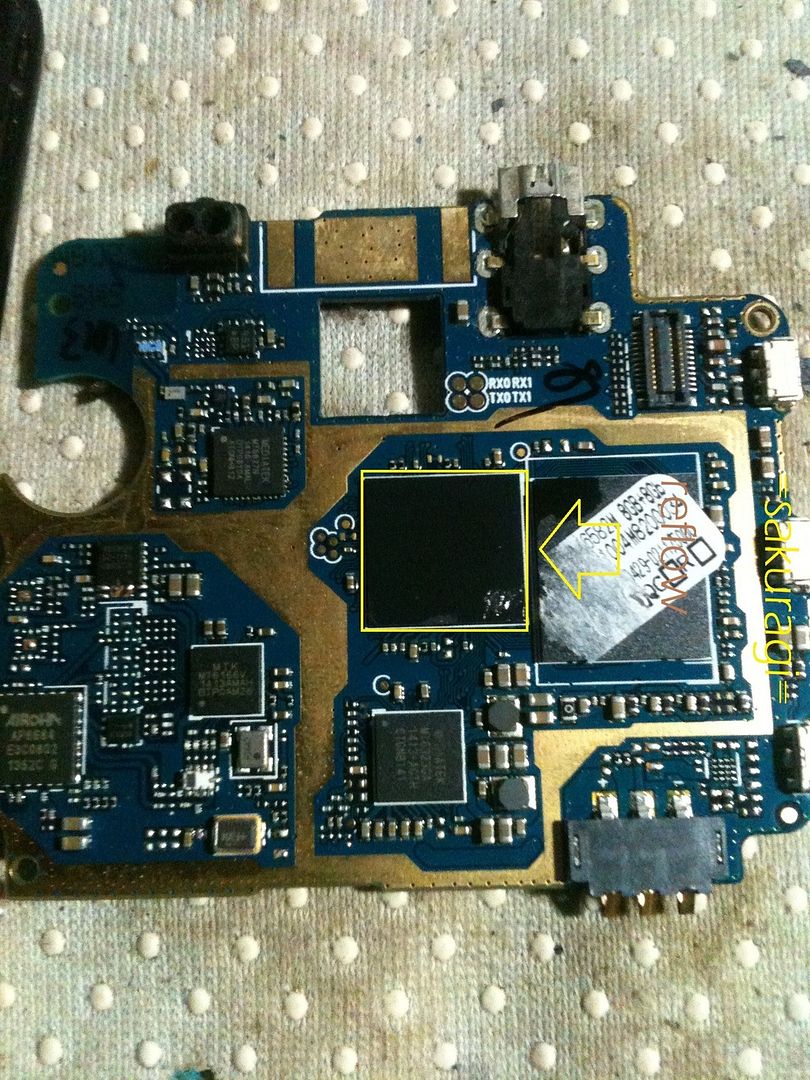

ito po next kung ginawa,baklas unit at decide na ako na mild reheat ang CPU
after mild reheat palamig muna at nagkape after 10 min testing ko na unit
at ito po ang naging status ng unit,hang na lang sa logo di na restarting
kaya na isip ko dahil hang na sa logo,reflash ko ulit unit sa tamang version nya Version 7

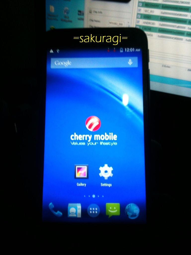

ito na po nagtuloy na unit

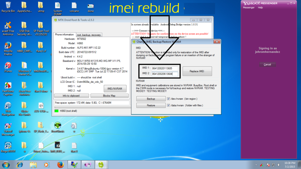

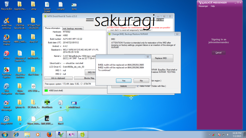

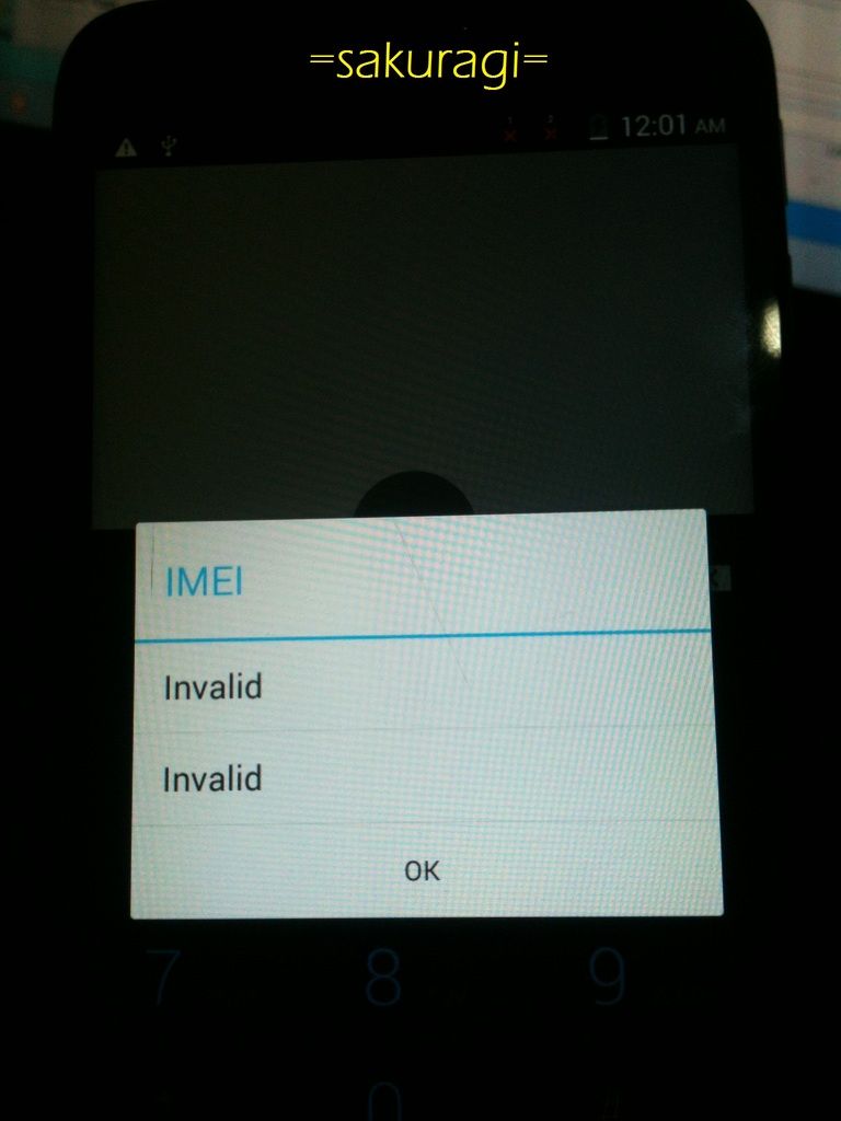

kala ko may pang 711 na ko, nagulat ako pagcheck ko ng "IMEI" invalid na

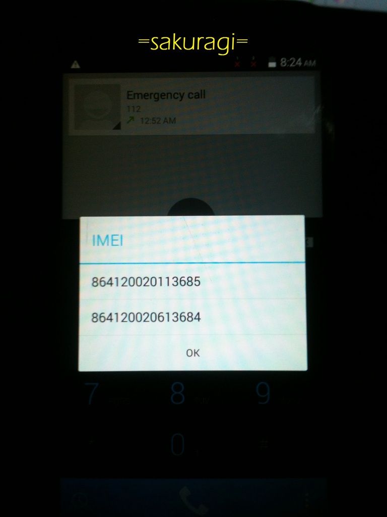

Rebuilding IMEI

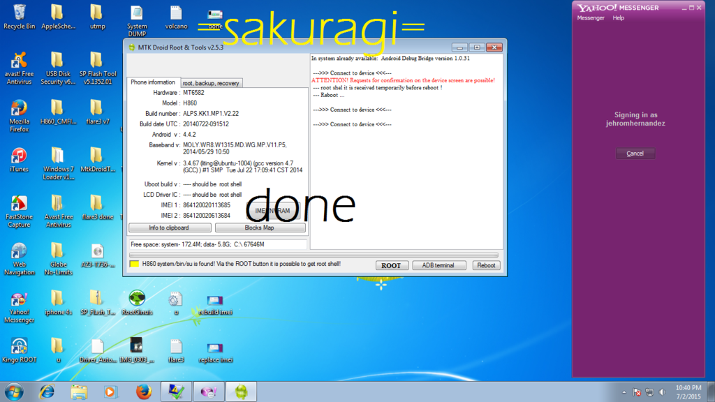

1. First Root the device- in this case i used iroot/vroot
2. after rooting the device, open MTKDROID TOOL
3. Follow screen shoot
Rebuilding IMEI Done

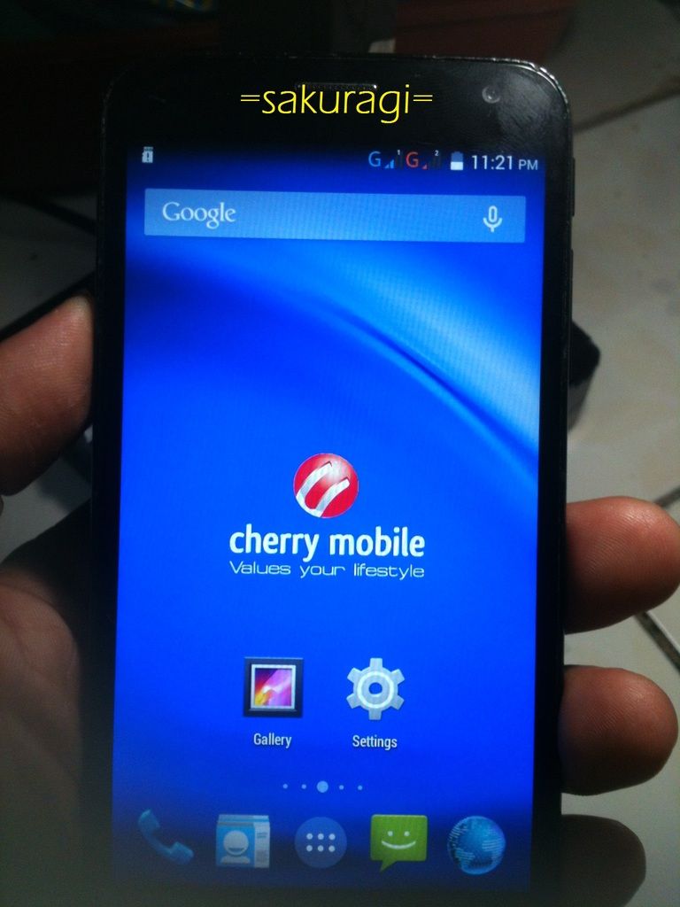

Finish Product
