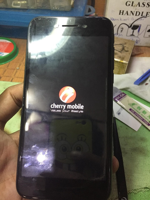

Cherry mobile Flare_Hd_4 liquid damage no disply...
history: dinala ni tumer munting shop nag vibrate daw pag power on kaso walang display...

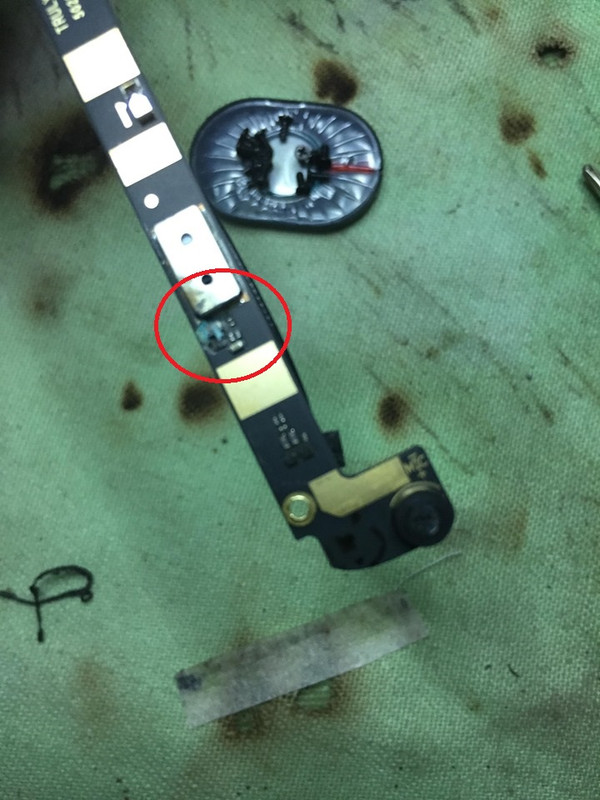

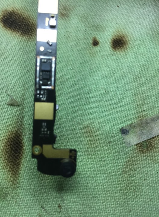

kaya binaklas ko na...

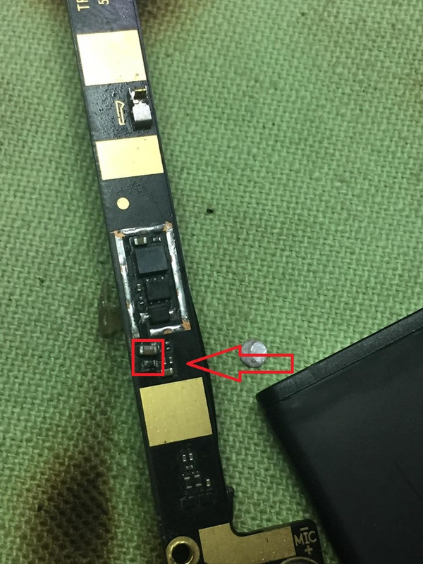

Eto na... alam na saan gagalawin..
remove...
replace. 1 cap. and 1 resistor...

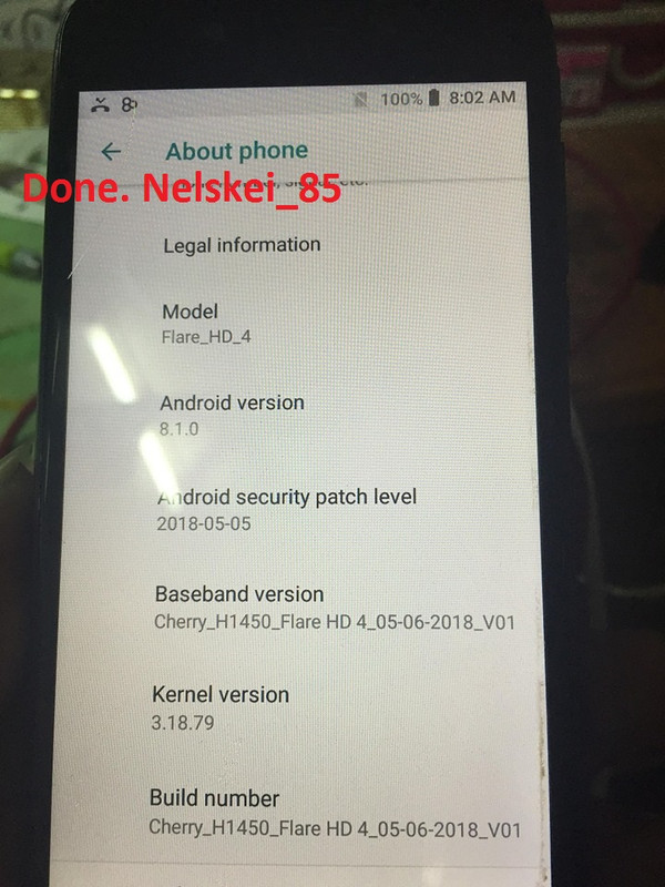

Ayan nakita na si cherry...
At salamat sa pag view. at sana makatulong...
