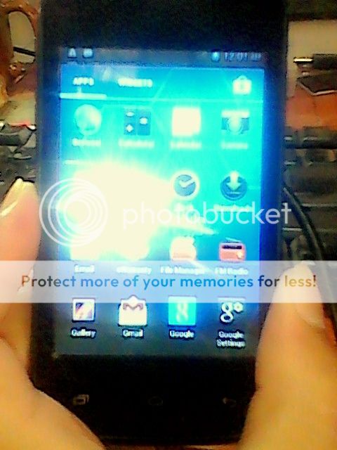

HESTORY:bigla nalang daw nag hang at di na maopen kaya
ACTION TAKEN:sabay kuha sa costmer ung item at sympre check muna8-> ay hang on logo talaga''
at ito yun..........

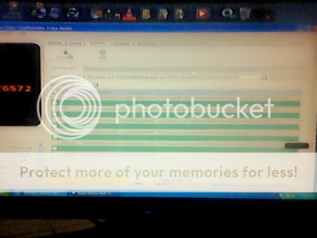

kaya hang lang po siya ang ginawa ko open SPTOOL at select scater file ito na po..

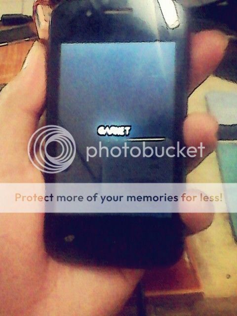

ops"ayan na resulta

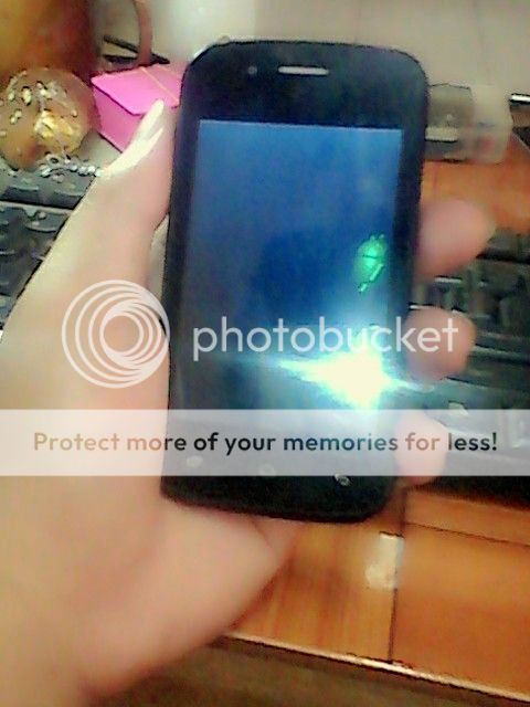

paalala lang po kung hang on walking android lang po tanggalin nio battery salpak olit sabay( press volume down and power key,,select format emmc...)
ayan na....

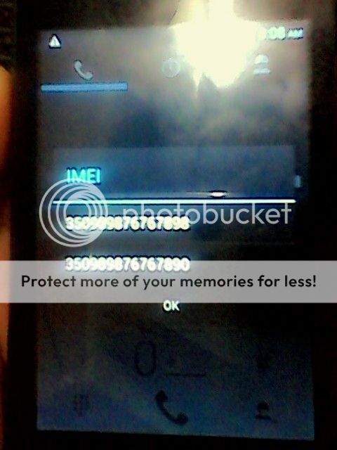

at kung invalid imei rebelt nalang sa volcano>
imie done via volcano...
