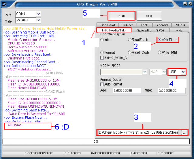

History: Hang or Logo only

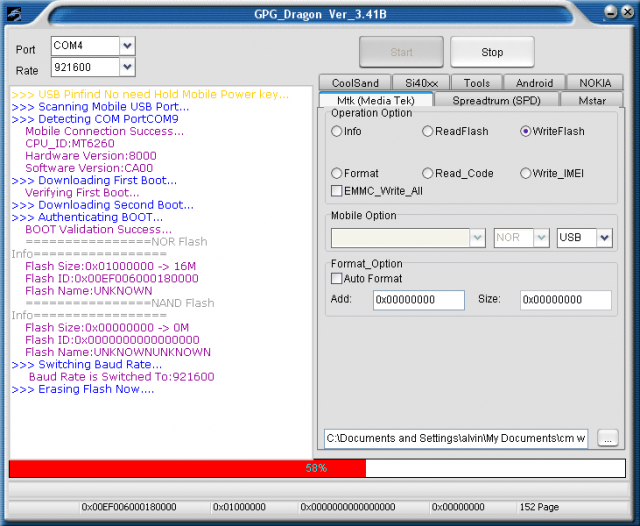

1 step: Make it Flash via Volcano no lock ayaw mag tuloy ..
2 step: I deside Flash via crack software galing kay boss Mariano andito po ang crack
http://www.gsm*****************/forum/showthread.php?t=727288&highlight=mariano
3 step
akisundan na lamang po ang mga pagkasunod sunod

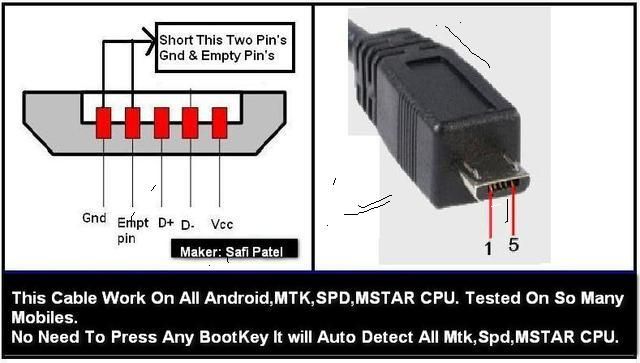

Tools: modified usb cable ...
Procedure:
Firmware:galing po ito kay boss noriel08
http://www.4shared.com/file/PLRb3aFr/Cherry_Mobile_w20_-_cpu_6260.htm
(note: ang unit po na ito ay W20 V2.0 cpu 6260)

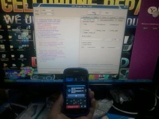

Sana makatulong po ang munting share na ito sa mga tulad kong baguhan at hits thanks masaya na po ako Godspeed mga Ka tinapay >
