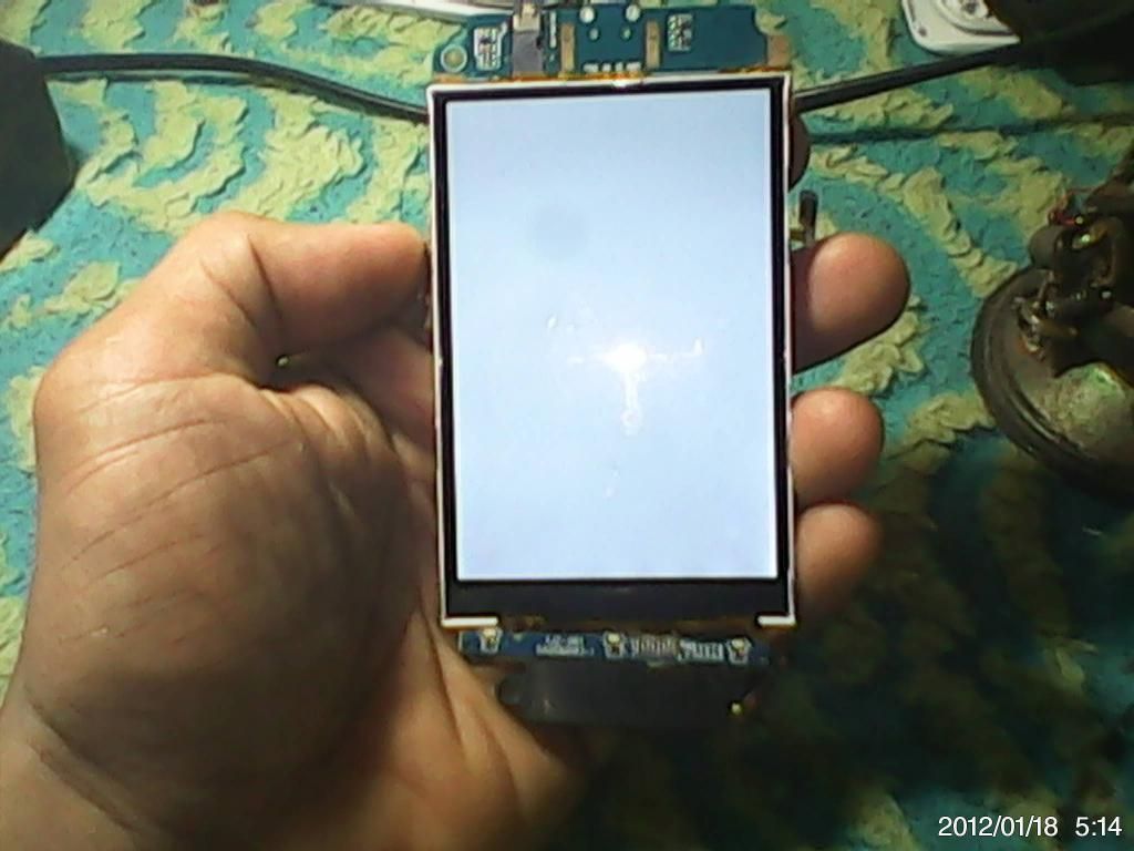

Share ko lang po CM W6i White Display ask ko owner ano nangyari sabi nabagsak daw,kaya baklas ko na unit at try new lcd kaso white screen pa rin, kaya usap kami tumer sa ko HW problem unit nya, pero sabi ko rin 50/50 chance kasi CPU problem, pumayag naman sya at iniwanan unit ilang araw ko din sa kin unit at ito po ginawa ko...

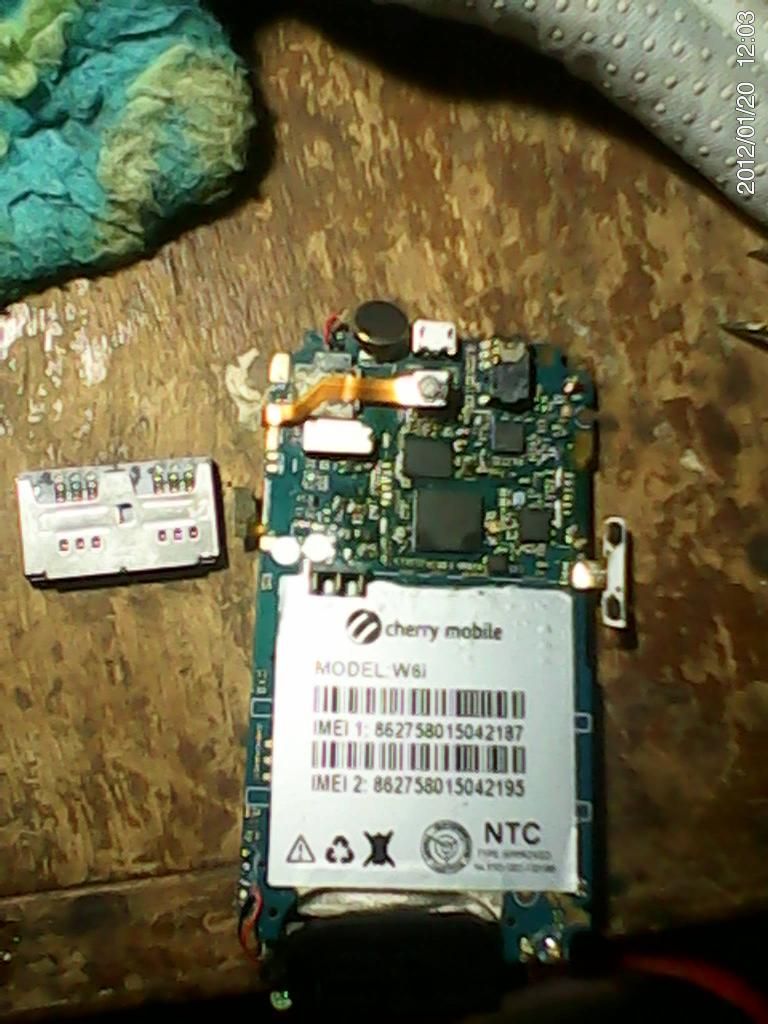

ito unit nung dumating sa kin

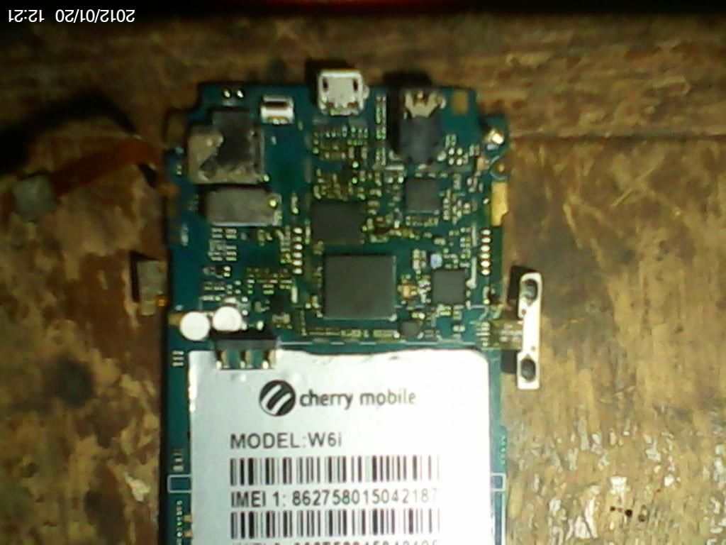

ito na po ginawa ko una reheat lang cpu kaso di umubra sa reheat

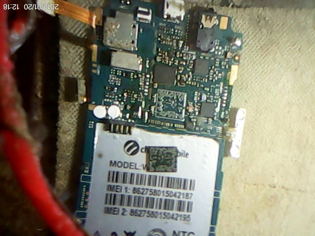

ito next ko ginawa angat cpu
after angat cpu linis then balik ko ulit cpu

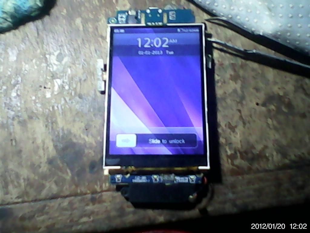

after ko mabalik ito na sya
